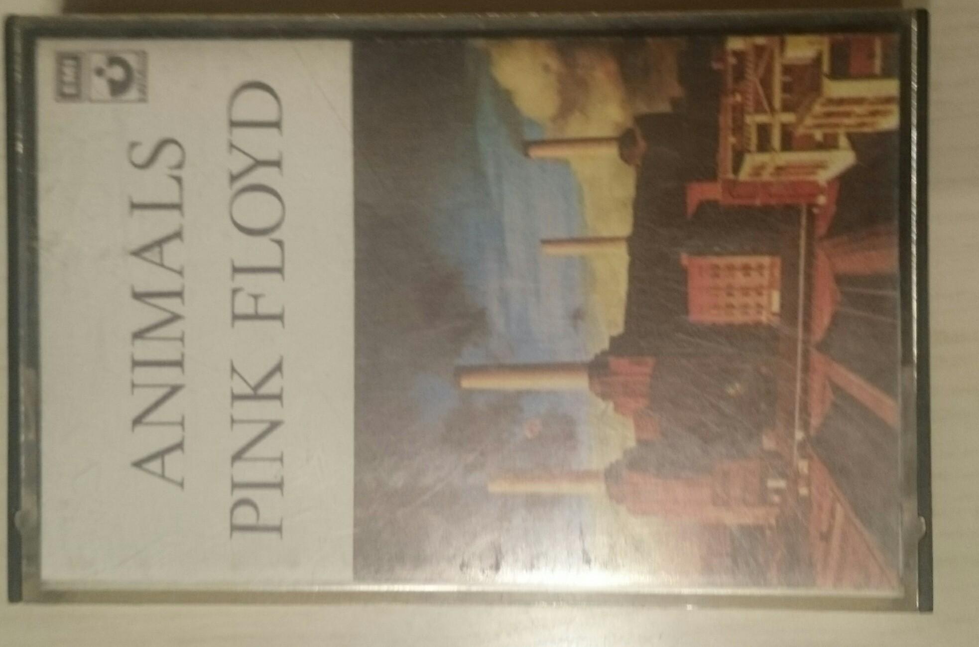

Iron man Posted May 21, 2019 Report Posted May 21, 2019 75a. Ja balavac, prilično lihtiran. Na letovanju u Grčkoj. Ulazim u fenomenalnu prodavnicu ploča. Takvih nije bilo kod nas. Ko studio. Slušalice, gramofoni, mož da slušaš, biraš... Izašli Grafiti. Cena van mog domašaja. 80ak maraka ako pamtim dobro. Gledam tužno.... I prodavac mi snimi ( na 3M metalku) Nigde kraja mojoj sreći. Quote

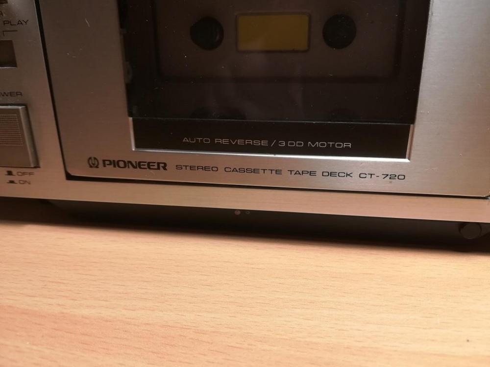

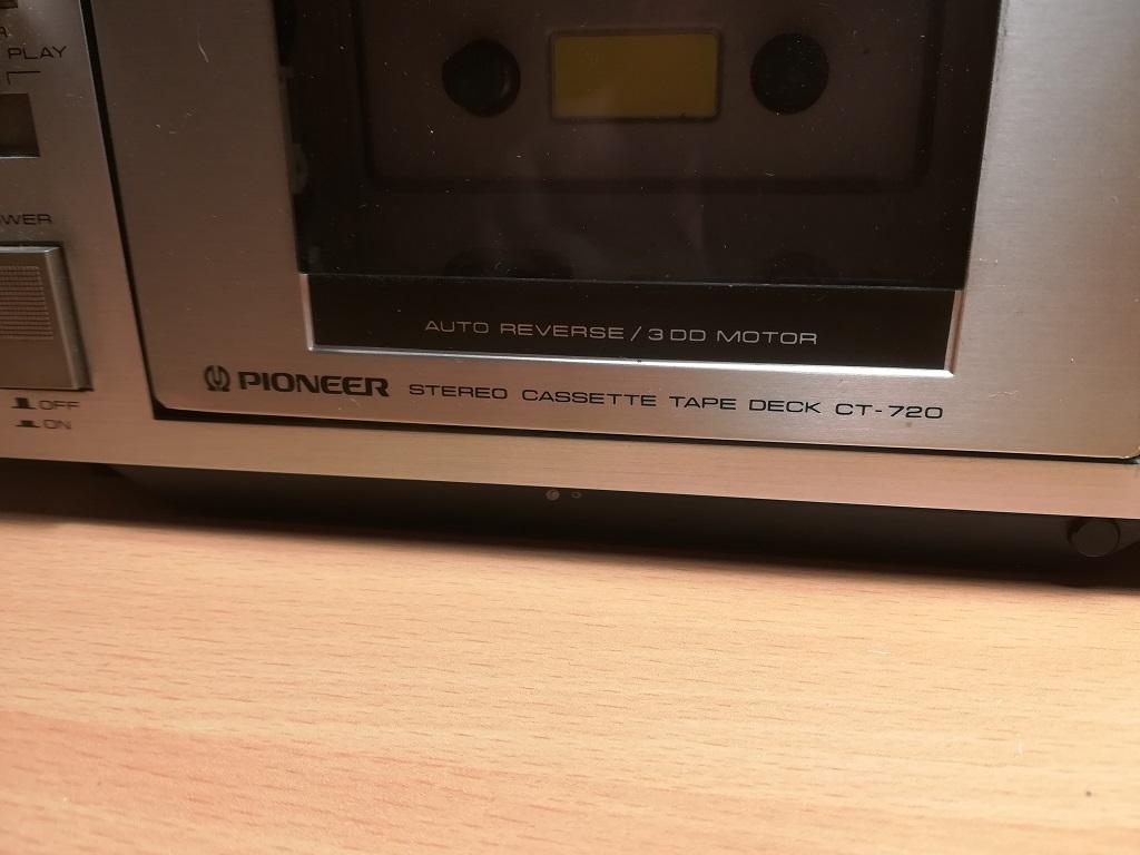

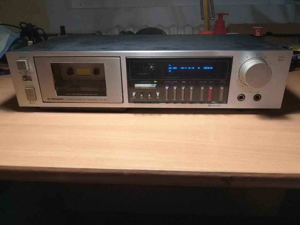

ZoranBG Posted May 27, 2019 Report Posted May 27, 2019 Evo jednog novog-starog dekica u kolekciji: Pioneer CT720. Skromnog izgleda, dvoglavi, poseduje autorevers. Ponuda Pioneer-a iz 1981. imala je dve kategorije: zlatne CT9R, 8R, 7R i 6R, opasnog dizajna i mnogih funkcija (9R, recimo), ali plasticnih prednjih maski i drugu, srebrnu seriju u kojoj su bili CT720, 520, 320, 200... 720 je bio najbolji u toj "B" kategoriji i jedini koji je delio mehaniku sa dekovima iz "zlatne" serije. Medjutim, zbog svog skromnog izgleda nije ostao poznat. Ali mehanika mu je odlicna: 3 (tri) direkt drajv motora, sva tri bez cetkica, slicno resenje kao kod Teac-a Z6000 i 7000 samo nesto skromnije. Samo jedan remen koji obavlja sve. Na Internetu ima poznavalaca koji kritikuju ovu mehaniku kao lose projektovanu itd. Cinjenica je, da posle ovoliko godina (a i manje) ona zahteva kompletno rastavljanje i podmazivanje usled nekoliko vrlo preciznih delova koji su krucijalni za njen rad. Quote
