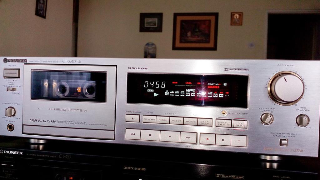

  4. Treba tu proveriti i glavu za brisanje, leva strana je mnogo na dole pa je verovatno poremecena i putanja trake, pa se azimut namesti za jednu stranu ali zato druga muljava i tako u krug, prema slici reklo bi se da je i glava za brisanje dirana, ok prvo roler, gumica, podesiti visinu glave za brisanje pomocu test kasete , pa tek onda steluj azimut.
  5. Prvo zamenite roler pa onda poslusajte te iste kasete i ocenite
  6. Taj dek spada u nizu klasu pioneerovih troglavasa, ima alps mehaniku i motor je ako se ne varam mabushi ed510 leve orjentacije, ako je neko menjao gumicu i stavio ne adekvatnu sigurno je doslo do promene brzine capstan osovine a ako nije pa jos stoji stara istegnuta nikad se i neca namestiti brzina tacno. Test kaseta je naravno jedino ispravno resenje tj snimljena frekvencija na 3000HZ ali samo na dd quartz ispravnim dekovima, namestanje na sluh je ipak danguban posao, moze ali nece biti precizan, a da jos mala sugestija u pravcu kazaljke na satu motor ubrzava i suprotno usporava logicno.Srecno
  7. Nikako to, ako je dobro podesen u fabrici taj dek mora da ubija, ako je bolji bar pola kao sto je skuplji od 920s tu ne treba nista raditi, nije taj dek ciscen, najverovatnije su i originalne gumice, idler je izdrzljiviji i zato premotava kako kaze prodavac, i nece svako da se petlja oko mehanizma, treba to iscupati, pa rastaviti, i na kraju sastaviti. MASTER
  8. Nadam se da je u pitanju samo servis kako je prodavac naveo, glave su fabricki podesene roleri ne izgledaju unisteno, a za trikove svi su bili skloni, i ja imam tri cetiri pioneera sa wide range i nisu neke razlike u odnosu na klasicne devetke 939,959. A to za ubicu, preteska rec zaista. Svi ti dekovi sviraju dobro sta vise odlicno ali zna se poredak, normalno se zna i cena. pozdrav tebi i ocekujem da nas obavestis o utiscima . Uzivaj
  9. Zorane cestitam , na pioneer deku ali i na onom sto sledi. Taj je tata od pioneera nema bolji,.ocekujem utiske posle servisa.
