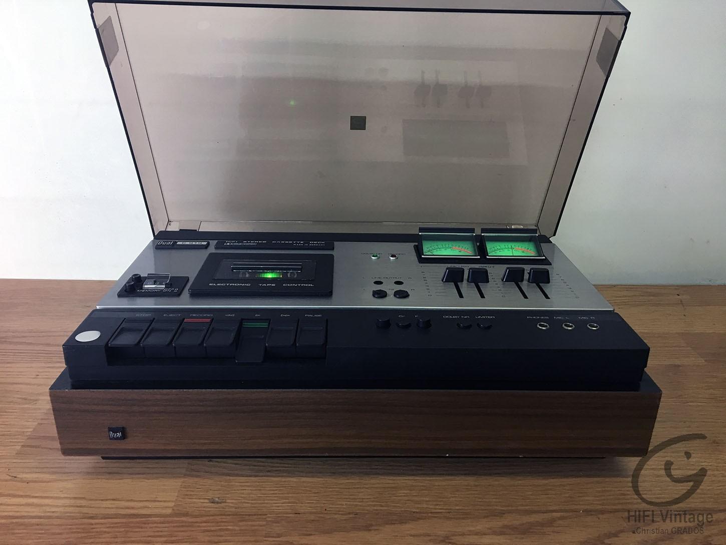

ZoranBG Posted January 22, 2020 Report Posted January 22, 2020 Lično nisam neki ljubitelj položenih kaset dekova, što zbog godišta (dekova, ne mene ), što zbog održavanja, što zbog skromnih karakteristika. Ali ovom nisam uspeo da odolim: Dual C919. Slika je sa neta, moj primerak još čeka da bude preuzet. Imao sam pre dvadeset i pet ili trideset godina mlađeg brata - C939. Ta sprava je opako dobro svirala. C919 nije autoreversni, već standardni monodirekcioni model i, sudeći po slikama, primerak kojeg sam kupio je u jako dobrom stanju... nadam se da je tako. Spolja izgleda kao da ne može ni da priđe Akai i Technics modelima - nema krupnih hromiranih dugmadi, snažnih prekidača, lampica i drugih đavola. Iznutra - inženjerski je Dual odrađen tako da se može održavati vrlo jednostavno, nešto o čemu Japanci u to vreme uopšte nisu razmišljali. Nažalost, (tadašnje) nemačko poštenje po sistemu "kvalitet ide unutra" je ustuknulo pred solidnom elektronikom i preciznom japanskom izradom kućišta i, naravno, dizajnom koji daje lažnu sliku da se radi o duplo boljim uređajima od Dual-a. Ne kažem da su Technics, Akai, Sony itd. bili generalno loši, ba[ suprotno, ali je Dual C939 bio pravi biser. Videću da li je ostalo nešto od toga i kod C919 nakon 44 godine :). Poželite mi sreću, jer delova za mehaniku već odavno nema. Quote

ZoranBG Posted January 29, 2020 Report Posted January 29, 2020 Juce sam stigao da raspakujem kutiju sa Dual-om C919. Iako sam imao slike, ostao sam zatecen uredjajem koji je stigao, posebno jer se radi o modelu iz 1976. godine. Sve u svemu, imam utisak da nije odsvirao vise od desetak kaseta - bez prasine, tragova koriscenja, ma kao iz radnje. Poklopac kao nov, skoro bez ikakvih ogrebotina. Dek radi... nekako. Prekida na jednom ili dva kanala, od korodiranih kontakata ili hladnih lemova, moraju se prestelovati bias i osetljivost, isto je bilo i kod C939 jer je podesen za neke stare kasete (verovatno BASF), brzina mu nije stabilna (asinhroni motor ali istegnute gumice).... tako da ce biti posla, ali mislim da cu uzivati u nekom deku posle duzeg vremena :), samo da vidim da li cu menjati sve elektrolite... Uglavnom, pravi ukras za ljubitelje dekova. Quote
