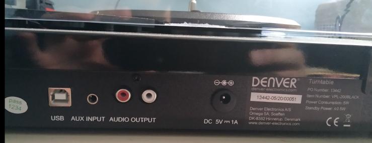

agnostic_Nik Posted June 15, 2022 Author Report Posted June 15, 2022 нажалост нема назад никакав прекидач, ево слика од назад и напред... Моје питање је онда свима који се разумеју у ову тематику шта је боље да узмем: онај Analogis "Easy Phono" или овај PP500? (https://www.kupujemprodajem.com/audio/pretpojacala/pp500-phono-pream-plifier-novo-uvoz-swiss/oglas/138388217) Само молим вас без много пресеравања како сам узео срање од грамофона. Знам и ја то, али кад живиш од мизерне инвалидске пензије, радиш као freelance-ер од 2004/5углавном лежећи у кревету због кичме, (и солидно зарађујеш) али све паре дајеш на јеб. лекаре, операције (15 операција до сада, и чека ме барем још једна већа операција кичме за коју морам да сакупим 10к сома евра), и наравно рачуне, школовање деце ... не може баш да ти буде приоритет грамофон. Иако да сам знао да је ово тако срање, узео бих нешто мало боље... Хвала ???️ Quote

InSides Posted June 15, 2022 Report Posted June 15, 2022 Заборави на икакав "phono" претпојачивач. То није само појачивач, него и коректор RIAA криве. Ако не можеш да искључиш интерни, и додаш још један на путу сигнала, корегираш RIAA декомпензацију двапут. Уништаваш начисто звук. Quote

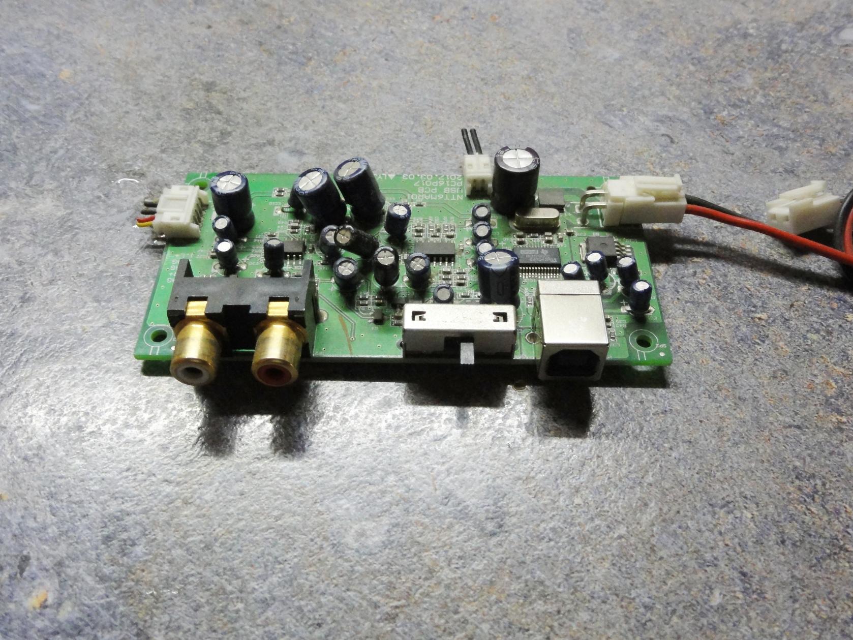

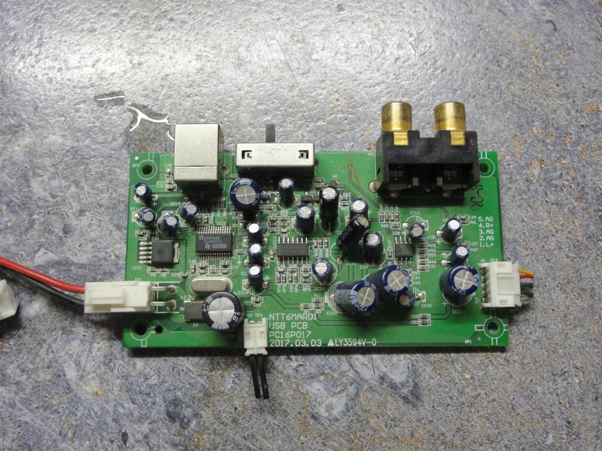

giZ_Mo Posted June 15, 2022 Report Posted June 15, 2022 Ево како од прилике изглада електроника Quote
agnostic_Nik Posted June 15, 2022 Author Report Posted June 15, 2022 18 minutes ago, sondek said: Ako bi zeleo da koristis eksterni preamp, sigurno u njega neces staviti signal koji je prosao vec jednu fono sekciju. Taj njihov lik koji ti je to preporucio je verovatno iz odeljenja za skutere. Osim ako nije prevideo da nemas opciju iskljucenka fono sekcije. To je vec pojacan i ispeglan signal u klasican line izlaz sa internom fono sekcijom koja je verovatno vrlo losa. Ako zelis ipak to da uradis onda neko treba da ti signal iz rucke pre ulaska u tu njihovu fono sekciju prekine i sprovede drugim dodatnim kablom do fono sekcije. Licno mislim da ti ostaje par opcija -Da nastavis tako kako je slusati, signal sa gramofona je gotovo uvek tisi od CD/dvd. -isto to samo potrazis akt.zvucnike sa snaznijim ampom. -da ti neko signal sa rucke sprovede do te fono sekcije, ali tu razunaj i trosak za kabl i majstora, fono sekciju...za sve to dodje se do boljeg gramofona -da gramofon zamenis za neki drugi, proseravanje ili ne on jeste los. -Batalis gramofon i bacis se na streaming i digitaliju koja je konfornija i zvucno daleko bolja od budzet gramofona, ne ovog nego svih Користим ја и Streaming и дигиталију, али не може то заменити звук са винила и касета... јбг. чиста носталгија, oldschool rules Планирам да продам ове моје Microlab FC330 (иаоко су ме одлично служили) и узмем нешто мало боље, као нпр.https://stereokod.rs/edifier-s350db/ Quote
agnostic_Nik Posted June 15, 2022 Author Report Posted June 15, 2022 10 minutes ago, giZ_Mo said: Ево како од прилике изглада електроника не изгледа компликовано, мада ја баш нисам толико компентентан за електронику (јер сам маш. инжењер) Покојни стари ми је био рођени Београћанин, али се 60-тих год. преселио у Апатин, оженио личанку (моју мајку) и остао овде ;). Али често сам у БГ-у, и имам родбину са обе стране... тако да ми је БГ, други град Quote

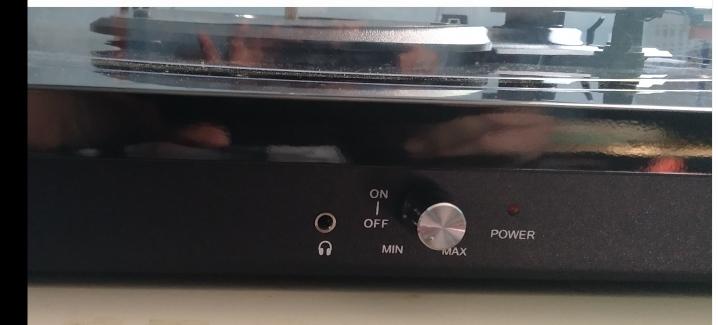

zek Posted June 15, 2022 Report Posted June 15, 2022 Kako je već ranije rečeno, ako i dalje želiš gramofon u svom sistemu, moraš tražiti neko integralno pojačalo i pasivne zvučnike, jer sa ovim aktivnim zvučnicima nećeš se usrećiti zbog visoke osetljivosti ulaza (oko 2 V) a gramofonska predpojačala daju verovatno oko 150-300 mV na izlazu. Nisi rekao koju mini liniju imaš i kako si povezao gramofon sa njom. Još jedno pitanjce: Da li potenciometar na gramofonu ima uticaja na izlazu za slušalice? Quote
