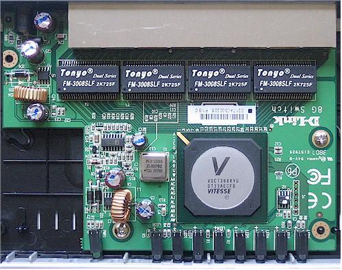

Majda Posted September 26, 2021 Author Report Posted September 26, 2021 Postoje 2 tipa tih izlaza, jedan gde je transformator nezavisni element (i taj je bolji ali zauzima malo vise prostora na osnovnoj plocici) i transformator integrisan u RJ-45 konektor (zajedno sa izolacionim C. Lakse je izvrsiti modifikaciju ako na uredjau vec postoji inegrisan trafo u konektor samo se jednostavno odlemi i sa tih pinova ponovo odbede na prvo ESD zastitu zatim na bolji trafo i na kraju na bolji konektor. a C se postavi da bude 6KV vrednosti. TO je ukupno 3 elementa na izlazu. Ovako nekako bi to trebalo da izgleda na shemi za konektor sa integrisanim trafoom. druga fotografija je za master clock kontrolera Quote

nkrgovic Posted September 26, 2021 Report Posted September 26, 2021 @Majda Cemu sluzi ova sva predlozena igranka oko optimizacije? Kapiram da ce to smanjiti nivo suma u komunikaciji, ali koji dobitak se ocekuje od toga? Sva ta elektronika na kraju zavrsi punjenjem nekog buffer-a, memorijskog cipa. Sa druge strane tog memorijskog cipa je potpuno odvojen sistem, koji kao jedinu vezu sa ovim ima kroz taj RAM. Svi problemi sa timingom ispadnu iz price, kad se sve upuca u buffer - on tome i sluzi. Brzina prenosa je redovima velicine veca od one kojom se podaci konzumiraju.... Sta je tacno cilj? Quote

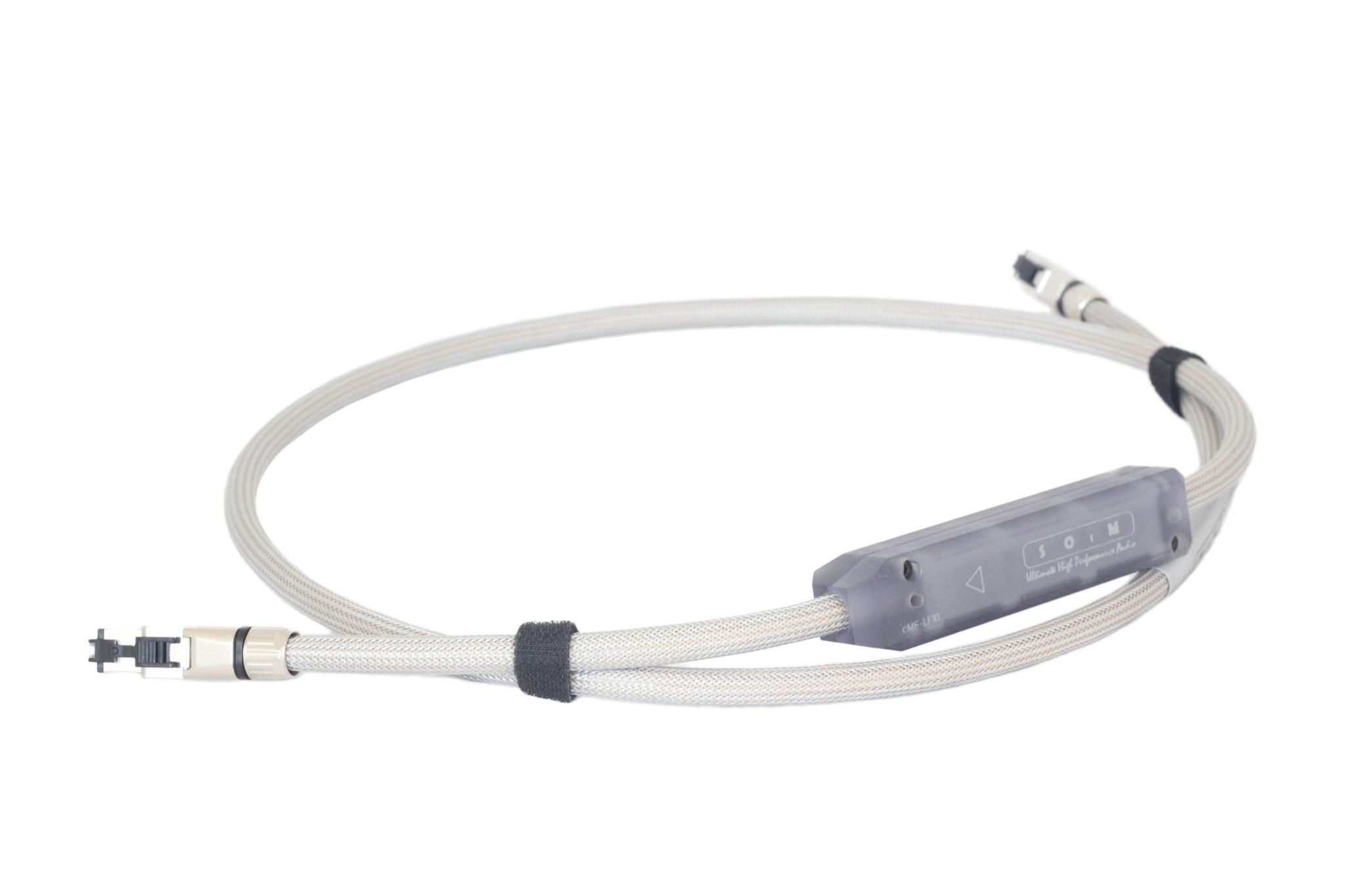

zoranzu Posted September 27, 2021 Report Posted September 27, 2021 Ovi iz Koreje ocigledno ne prate forum,mnogo im je daleko,pa veslaju li veslaju….stavljaju cat8 Telegartner lan konektor na cat7 zicu https://www.sotm-audio.com/sotmwp/english/portfolio-item/dcbl-cat7u/ Kakva bre poboljsanja kroz kablove,lemilicu u ruke Quote
