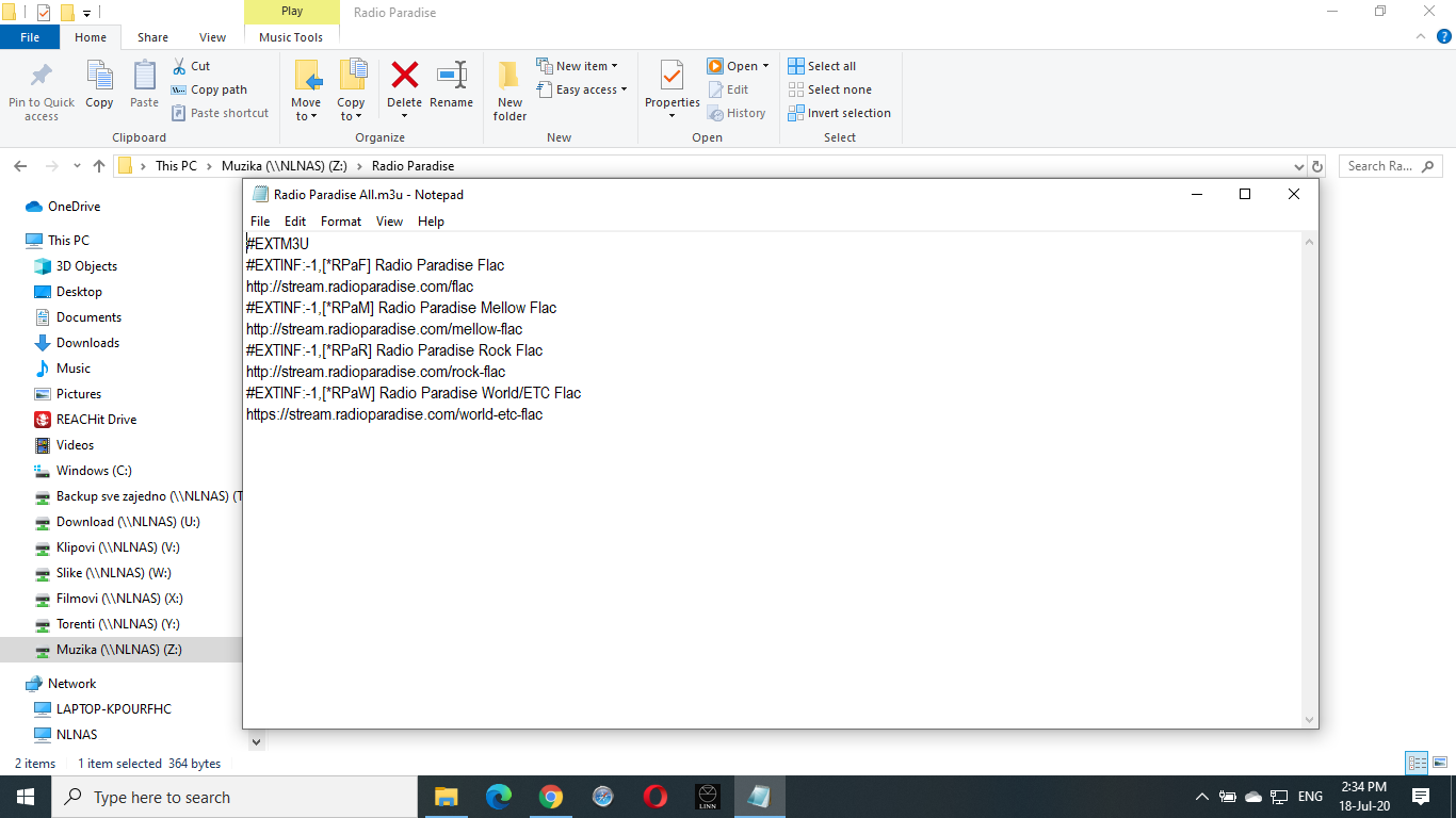

NL. Posted July 18, 2020 Author Report Posted July 18, 2020 6 minuta ranije, Engine said: Ja sam malo spor pa nisam shvatio, slušam RP preko strimera a upravljam Naimovom aplikacijom sa telefona, mogu li slušati flac i kako? Послато са SM-G960F помоћу Тапатока Da, da Pogledaj molim te moj prvi post, znači moraš preko računara da odradiš posao, ali ti ne treba više od 10 min za to. Potrebno je da u računaru napraviš fajl sa playlistom, u kojoj će da se nalazi RP, a da nakon toga fajl ubaciš u folder gde ti se nalazi muzika koju tvoj Atom “vidi” Quote

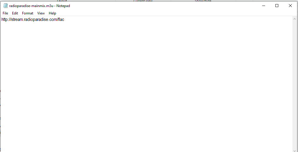

Spachek Posted July 18, 2020 Report Posted July 18, 2020 [mention=43282]montenegrino[/mention] tako je! Bez razmaka. Ovako treba da izgleda u Notepadu: Samo da napomenem da se pod ovom jednom ekstenzijom moze natrpati vise strim linkova i na kraju ih sacuvati kao jedan m3u fajl.Po ubacivanju u foobar videce svaku radio stanicu posebno. Sent from my SM-A520F using Tapatalk Quote

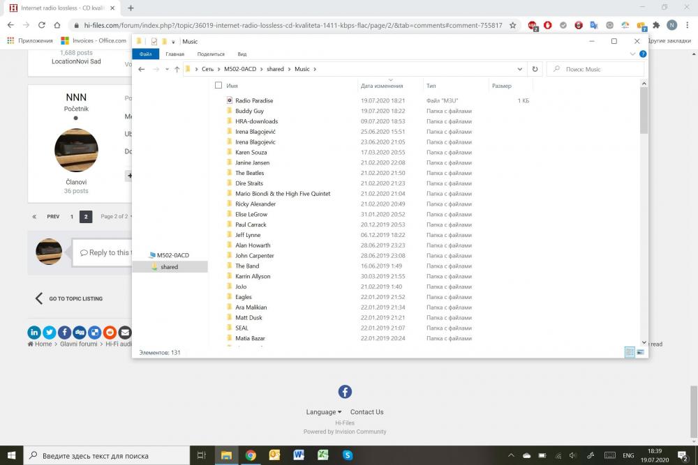

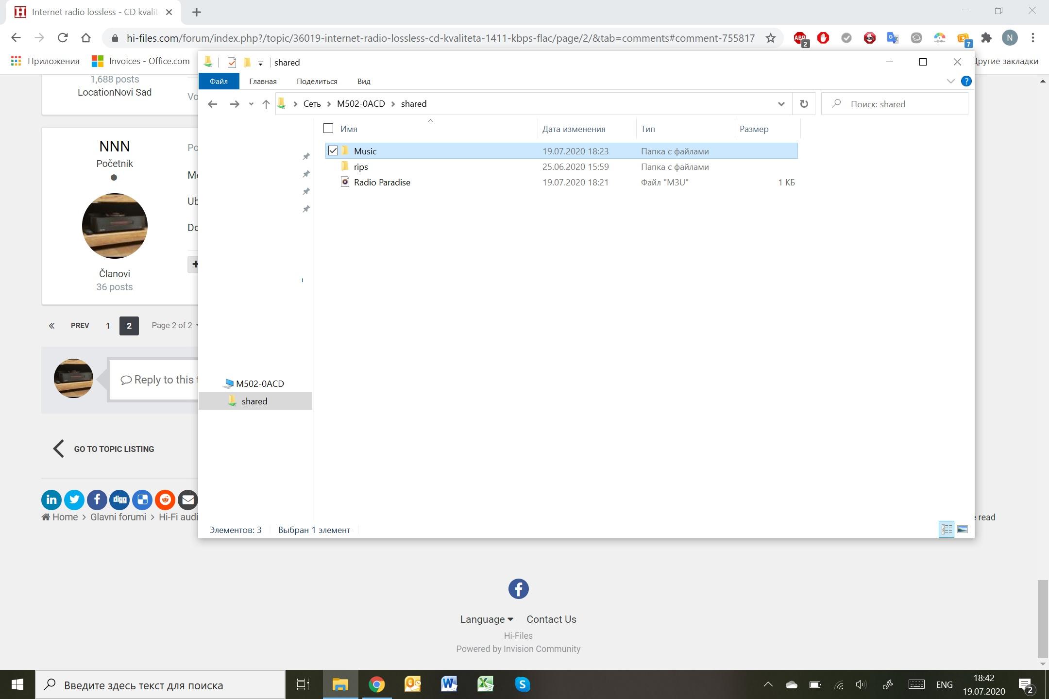

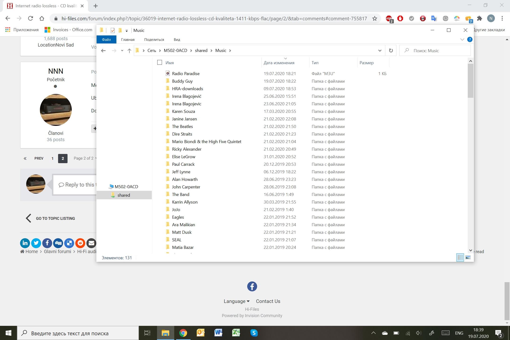

NNN Posted July 19, 2020 Report Posted July 19, 2020 (edited) Meni se ne vidi u aplikaciji na telefonu, na kompu ga vidim. Ubacio na komp, strimer/server je NAD M50.2 Dopustam da nisam u pravilan folder ubacio. Pažljivije čitanje je uvek korisno. Napravio folder ubacio fajl RP. Sada aplikacija vidi folder RP (medju folderima) ali kaže da je prazan. Edited July 19, 2020 by NNN Quote

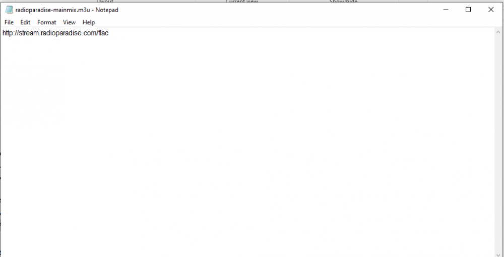

NL. Posted July 19, 2020 Author Report Posted July 19, 2020 @NShappy i @NNN probajte da refresh-ujete program koji vam radi kao muzički server, odnosno muzički server treba ponovo da uradi skeniranje foldera koje ste mu označili kao mesta gde se vaša muzika nalazi. Mislim da će to 99% da pomogne NNN-u. Ako mu rescan ne pomogne, predlažem da NShappy pokuša da fajl koji je napravio edituje, tako da u njemu ostane samo jedan link, da izgleda ovako: Quote
