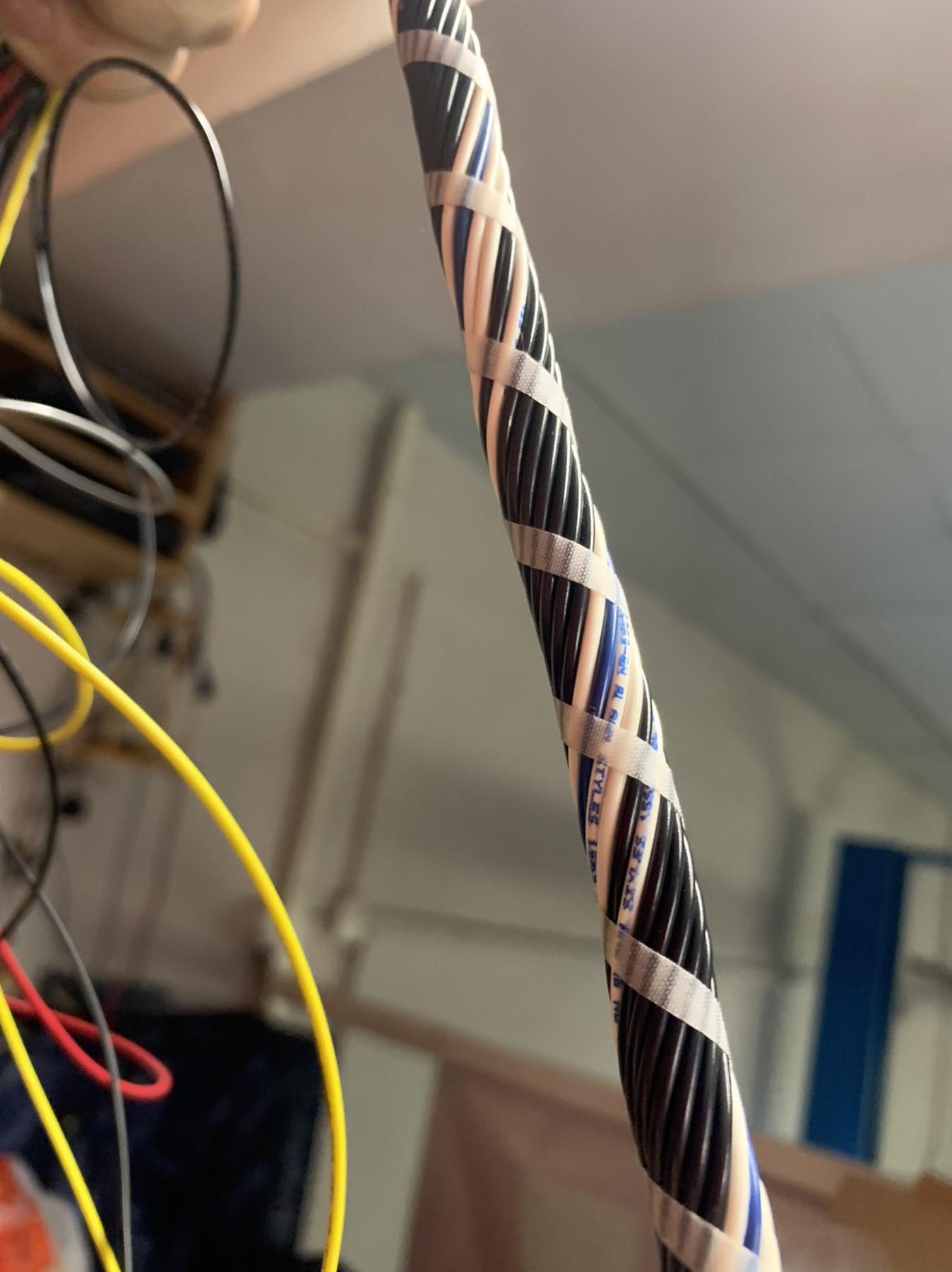

brijac Posted November 29, 2019 Author Report Posted November 29, 2019 @ab gotov kabl, cekam samo viborg da stigne pa da terminisem. Zica je izvrsna, pojedinacno je kruta dosta, drzi oblik, i nisam ocekivao da ce kabl biti gibak. No sa ovakvom vrstom pleta kabl je izuzetno gibak i vrlo vrlo sam zadovoljan @Father Vrlo interedantno, dja mi se kako izgleda No ima par fundamentalnih mana. Koristi tellurium bakar, koji ima prednost kad su sitnije obrade u pitanju, no na te dimenzije nije potreban. Za izolaciju koja je nepotrebna, koristi materijal koji ima dielektricnu konstantu goru od pvc plastike, 4.4 i izuzetno je kruta sto nije najidealnije za abzorbovanje mikrovibracija. I mesingani srafovi, za koje jos nisam siguran da li cu morati da koristim, koji stvaraju vrtlozne struje, umesto polikarbonat srafova. I dodatno sto ce oksidacija da pokrije to brzo jer nije prevukao nicim. Ali lepo izgleda, vrlo mi se svidja valjkasta sipka xa tu namenu @Majda Ima svega tu, nije sve crno i belo. Slazem se u nekim stvarima koje pominjes, u nekim ne. Prvo, zvezdasto povezivanje ne vidim da ikako drugacije moze da se poveze bez sabirnice, i to je industrijski standard. Sabornice se nalaze i to daaaaaleko vece mase u razvodnim tablama u kuci/zgradi/stanu ako je radjeno po peesu. Moze se zvezdasto povezati tako sto se krajevi kablova uvrnu, no sve preko 3 zice postaje preveliki rizik, raspertlavanje i varnicenje, kao i gabaritno je i lose za pozicioniranje. Da ne spomenrm kad bi uzeo gomilu zica promera 4mm2 i uvrteo ih tako, nedaj boze veceg promera, nastala bi kolicina mase koju uprao opisujes da ne valja. I koja bi imala gooooooomilu medjusobnih kontakata koji nisu niposto dobri. Sto se tice mase, da slazem sr, ali samo za konekcije sa slabim signalom poput interconnect-a. Gde velika masa (poprilicno velika u odnosu na jacinu struje i samog signala) pravi vrtloznu struju. Konektori koje si naveo nemaju veze sa zvezdastim povezivanjem i samim sabirnicama, ali da ih se dokacim. Odredjena struja zahteva provodnike vece mase/promera. Ako taj konektor koji spominjes kaze da na 250V moze da sigurno pusta 32A, isti taj konektor mora da sadrzi poprilicno debeo promer provodnika (primera radi 16A na 250v iliti oko 4kw teorijski potrebuje 2.5mm2 no ide se na deblji provodnik radi manje sanse za nastanak kurslusa). A sam taj konektor prima promer zice od 2.5mm2 do 6mm2. Ne samo jedan promer, ne samo mali promer, vec od do jer onaj koji ce pustati jacu struju morace i deblji provodnik. E sad, ono sto ide u korist tog konektora je ne manja kontaktna povrsina i masa, jer mora da ima masu za deklarisanu struju, vec to sto ima izuzetno dobru i cvrstu konekciju. Evo prijavljujem se da sve ovo testiramo cim mi dodju liveni polikarbonat srafovi, tako sto cu doneti sabirnice za zidne uticnice, da testiramo, a pre svega upoznamo se i slusamo muziku Naravno i kad bude letva koju izradjujem gotova al to nece biti ispod dva tri meseca. PS. Moje sabirnice su dimenzija koje su poprilicno smanjene, ali videcu u narednim periodima da smanjim jos ako moze a da ne utice na strukturnu stabilnost. PPS. Kad dodjrm kuci, linkacu tek sabirnice koje su ljudi stavljali u svoj dom za posebnu fazu za audio uredjaje. Ove u temi su mala beba sto se tice made @zflazar provalih odma sta je, lici Quote
