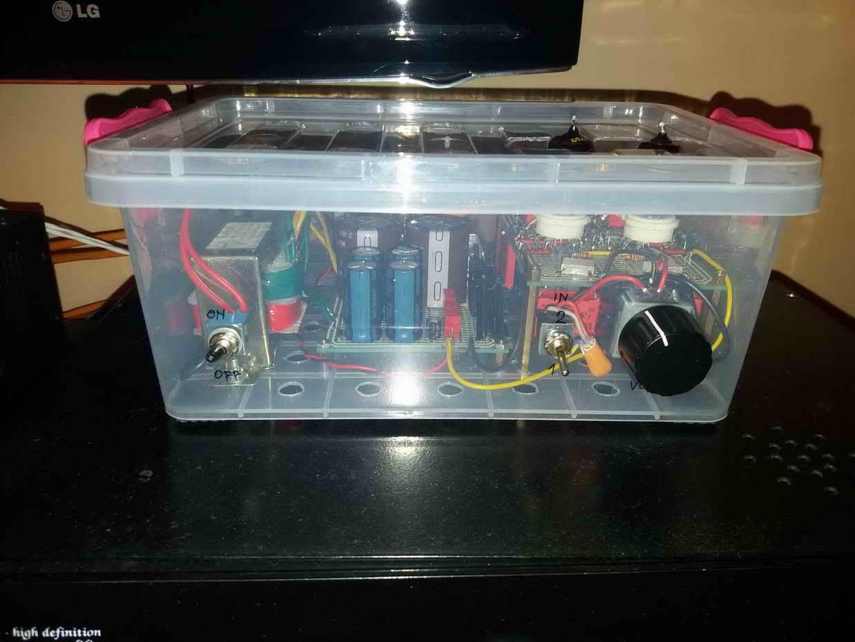

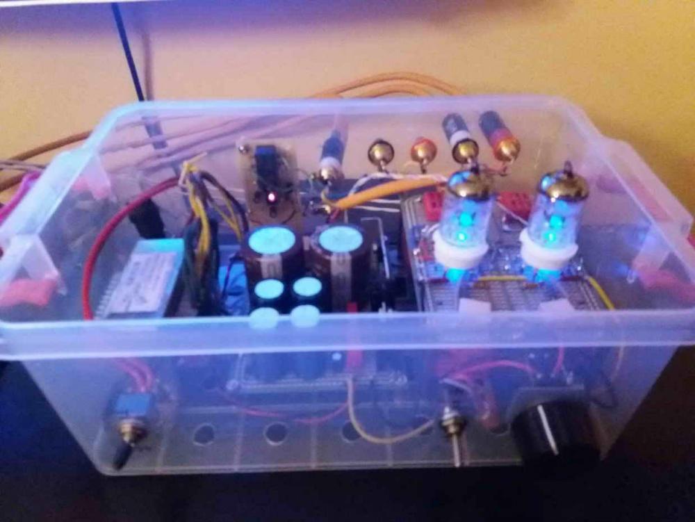

Evo ga još jedan Aikido cathode follower, od nesretnog Kineskog pretpojačala (prve dve slike) nastade ovo.
Iskoristio sam 80% delova i trafo pa dodao još ponešto što se našlo po fijokama, stabilisan HV, DC grejanje, Mute timer na izlazu, P2P, ma sve ko pravo.
Morao sam da izbacim ispravljačicu jer onaj malecki trafo nije mogao da savlada njeno grejanje i grejanje radnih lampi (6,3VAC). Usput sam dobio i viši anodni napon, i uradio DC grejanje.
Dobro svira, ma ekstra sam zadovoljan kako je ispalo da ne kažem iznenađen sam kvalitetom zvuka sa standardnim komponentama Kina+ KELCO.
Sad ovo treba skutijati ljudski, PCB je odrađen tako da lampe vire iz buduće kutije i da bude svetleće ko jelka.
Još slika biće u nastavku.

Podnožje je ožičeno za: 5670, 6N3P, 2C51, 396A i slično, a konkretno ove na slici su Tesla 6CC42 (na nekim slikama su i kineske 6N3, za probu).
Kutija je plaćena 280din. kod Kineza, malo je skuplja kod naših recimo 350din.:o
Inače to je nekada bilo ovo
https://www.yuan-jing.com/6n3-6z4-rectifier-vacuum-tube-pre-amplifier-transformer-a
Prvi stepen pojačanje oko 20x pa sledeći stepen opet oko 20x pa neka NFB da sve bude ukupno opet 20x, šuma i bruma koliko hoćeš, 6,3AC grejanje za ispravljačicu i radne lampe uzemljen jedan kraj na GND negde na pločici preampa, masa jedna na pločici kruži za sve živo, trafo slabiji nego što treba, potenciometar na izlazu 50k, premali sprežni kondenzatori nema basa ni u tragovima, ma pravi horror. Izbacio sam ispravljačicu da ne troši struju i da sve zajedno  može da radi sa tim trafoom 10VA, i dobio usput i viši anodni napon.

Nixie, svak čast. Ja obožavam da gledam a posebno da slušam ovakve stvari. Ovo je u stvari lampaško predpojačalo ? Dopada mi se što si iskoristio narandžasti kabal. Ja sam ga napravio po tvom i Fatherovam receptu i veoma sam zadovoljan.
Hvala, izgleda da nema ništa bez narandžastog.
Ovo je Aikido cathode follower, jedinično pojačanje odnosno nešto je manje od 1 (0,95).
U principu za neki DAC ili CD plejer i ne treba nikakvo pojačanje, a meni nekako lepše svira ovo nego pasivno sa potenciometrom, a bešumno je skoro isto kao pasivno.
Za razliku od pasivnog, ovde je ulazni otpor 100koma, izlazni oko 400 oma.

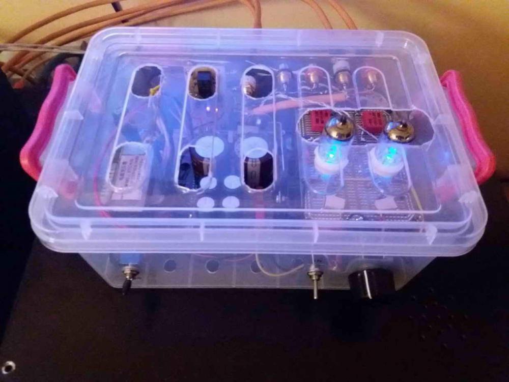

Jos kad bi uspeo da to plavo  svetlo bude i rotaciono,dobio  bi ne vidjeni red i mir u zvuku :blush:
Ovo je baš onako diskretno smirujuće plavo, original Kineski je bio drečavo svetlo plav, stavio sam LED lepše  boje tamno plave  i pustio struju oko 1mA sad je taman kako treba. Na slikama ne deluje tako lepo kao u prirodi.

1 sat ranije, anubisgrau said:
:D
i meni je glavni utisak ovo plaventilo kakvo uzivo nikad nisam video a da ga ne pravi zivina para. majku im boziju sta rade ovi kinezi danas da nas sve okupiraju....
A ne, nisu Kinezi nego ja, njihovo je bilo drečavo ko Kineska nova godina. Ja sam stavio LED tamnoplave da malo liči na one tvoje živine ispravljačice 886A, namerno. Možda može još malo da se pojača struja slabo se vidi po dnevnom svetlu, videćemo kad bude konačno skutijano da ga optimizujemo, možda stavim potenciometar za intenzitet svetla iz zajebancije.
