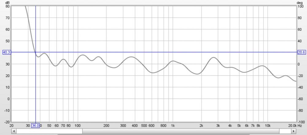

prophet Posted January 26, 2021 Report Posted January 26, 2021 Prostorija, bas... napisah već ko zna koliko puta, rešava se korišćenjem samih akustičkih zakonitosti. Ne borbom protiv njih. U borbi uvek ima žrtava. Moja su iskustva isključivo pozitivna u bukvalno svakom prostoru u kojem sam instalirao zvučnike. Sa takvim ekstremima kao što su 4x18" u 16m2 do 8" u 40m2. Pasivna skretnica, zvučnici lepo rade sa cevnim pojačavačima, analogija tj gramofon dolazi do izražaja. Evo čisto da se može steći neki utisak kako to može da izgleda sa doduše nešto starijim zvučnim jedinicama (mislim 1968. godište). Drugar zaljubljen u te zvučničke jedinice, rekao izvuci maksimum iz njih. 8" midbas i 1" visoki, pasivna skretnica, oko 87db eff: Quote
Majda Posted January 26, 2021 Report Posted January 26, 2021 Far field @ listening point 12 hours ago, hifista said: Vezano za dsp imam predstavu sa kojim bi podesavanjem poceo, ali gde cu zavrsiti mnogo zavisi od samog prostora. Trenutno nisam zadovoljan sa basom, samo neke setup-e preferiram u odnosu na druge. DSP je zamena za kutiju masivnih i slkupih test zavojnica, test kondenzatora, citanja literature. pravljenja spice mdela, pravljenja test skretnica, merenja i slusanja. Mnogo brze se dolazi do nekog prihvatljivog resenja. Orijentisano pre svega ka NE-maltretiranju kupaca. Brze se sve uradi a "majstori" se ne motaju danima i podesavaju pasivnu skrtnicu... Nus produkt - uvodjenja 3 u sustini nepotrebna sistema prvo AD pa zatim DA. I naravno mikroprocesiranja izmedju. Uglavnom su BE FiFO modula i sa losim clock oscilatorima. Samo ultra low phase noise master clockovi tu dolaze u pbzir a oni su SVAKI minimum 3000-4000EU i to su posebne kutije ne tako malih dimenzija... Mada ti master clockovi mogu dalje da se (isto skupljim power splitterima) koriste i za digitalne izvore. Ustvari AKO postoje steta bi bilo ne koristiti ih i za ustvari tu primarnu namenu. Medjutim NE postoje... Postoje jeftiniji 20-39EU consumer gotovi mini oscilatori i to je to... Da ne zaboravim jedno 6-8 pojacavaca snage. Dodatno znacajno podize senu i trosi prostor. Ja sam ih koristio isklucivo za simulaciju i pripremu za izvodljivu pasivnu skratnicu. Korisna alatka. Mada nije ni DSP jeftin... Quote
prophet Posted January 26, 2021 Report Posted January 26, 2021 Kakvo je to merenja na 30-40 dB?SPL nije kalibrisan. Mereno kod drugara na njegovoj opremi. Dosta je to glasnije. Sam nivo buke iz okruzenja je oko 40db tako da u realnim uslovima nije moguce merenje na tako niskom intezitetu. Nije merenje iz gluve sobe. Plus, zaboravih da napisem da je mereno far field 3.5m. Quote

Delija Posted January 26, 2021 Report Posted January 26, 2021 6 sati ranije, prophet said: 16 sati ranije, Delija said: Kakvo je to merenja na 30-40 dB? SPL nije kalibrisan. Mereno kod drugara na njegovoj opremi. Dosta je to glasnije. Sam nivo buke iz okruzenja je oko 40db tako da u realnim uslovima nije moguce merenje na tako niskom intezitetu. Nije merenje iz gluve sobe. Plus, zaboravih da napisem da je mereno far field 3.5m. Onda bas i nije merodavno merenje. Ne kalibrise se samo offset - mnogo bitnija je kalibracija zbog (ne)linearnosti, pogotovo na ivicama mernog opsega. Ne deluje realno merenje (ni blizu), cak i sa tako sirokom skalom - nikako @damic da vas nauci kako se podesava skala za grafike sa merenjima Quote

Majda Posted January 26, 2021 Report Posted January 26, 2021 Nije ta vrsta kalibracije - nego relativni SPL nivo. A "kalibracija" na krajvima spektra se radi sa korekciomim podacima za mikrofonske kapsule koje se koriste. Te podatke programi za merenje standardno traze... Ali i skoro svaki preamp za mikrofon ima drugaciji izlazni nivo signala. Kao i to da su totalno razliciti nivoi i ulaznh signala i izlaznih koje zadaju soft generatori. Na primer taj REW trazi nesto nizi headroom pa generise signal sa oko -9 ili -12db. Prllicno haoticno... Ja sam recimo napravio preamp za mikrofonsku kapsulu sa +40db pojacanja i primam signal na line ulazu racunara podesen na 0db. Smanjem za oko -12db od max nivoa. Da bi drugi soft site te nivo potpuno odbio i dao obavestenje da su preniski... Quote

prophet Posted January 26, 2021 Report Posted January 26, 2021 2 sati ranije, Delija said: Onda bas i nije merodavno merenje. Ne kalibrise se samo offset - mnogo bitnija je kalibracija zbog (ne)linearnosti, pogotovo na ivicama mernog opsega. Ne deluje realno merenje (ni blizu), cak i sa tako sirokom skalom - nikako [mention=9471]damic[/mention] da vas nauci kako se podesava skala za grafike sa merenjima Nista onda. Gledajte i radite merodavna merenja. Uporedite sa svojim na kom god nivou glasnoce zelite. Inace mikrofon i kartica su kalibrisani. Nije kalibrisan samo deo vezan za tacnost prikaza SPL-a. Poenta postavljanja merenja nije u tome. I pitam se kako da nikako ne primetis i nesto dobro? Inace i na slusanju taj infra bas je strahovit. Jedan od najboljih koji sam cuo. Plus ne pliva po prostoriji, brzo se zaustavlja, dempf savrsen. Cist, masivan, sa jasnim reverbima, jasna distinkcija razlicitih bas linija. I zamisli i fazno i frekventno poravnat. Uopste uzev izuzetno uspeo zvucnik. Za 52 godine postojanja ovih drajvera ne videh da je iko sa njima nesto slicno napravio. Za ove vece i bolje zvucnike merenja bolje i da ne postavljam. Feel free, postavite svoja merenja koja deluju realno Quote
