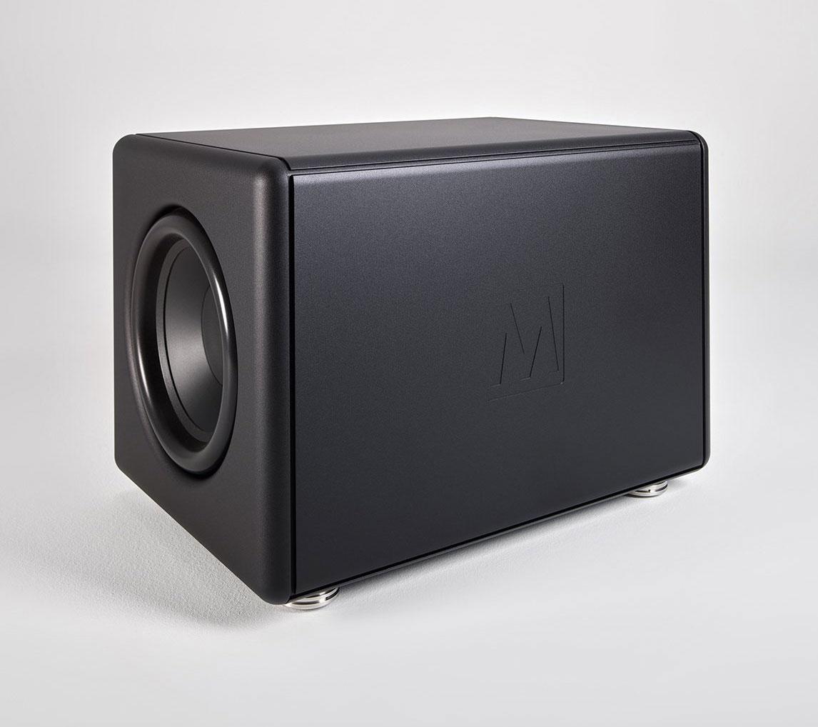

ab Posted March 16, 2022 Report Posted March 16, 2022 Колико је минимум оваквих субова потребно по Вашем мишљењу? https://www.theabsolutesound.com/articles/future-tas-magico-titan-15-subwoofer?mc_cid=da99379aae&mc_eid=6c5ce668c3 Quote
damic Posted March 16, 2022 Author Report Posted March 16, 2022 IMO, tri komada za dobar odziv, pozicioniranje u sobi po Geddes-ovom principu. Za dva komada treba puno imati srece sa prostorijom. Do sada sam na netu samo tri ili cetiri puta naisao na solidan odziv sa 2 suba. Znaci, retko. Veliki sub, inicirace u sobi isti broj modova kao i mali. Po nekom pravilu, veci sub ima nizi odziv, veci spl, veci headroom, manju distorziju. Problem je smestaj nekoliko ovakvih vecih subova, treba imati veliku sobu a i skupi su. Quote
Delija Posted March 16, 2022 Report Posted March 16, 2022 Mani se neta - cuo si ti (skoro) savrsen bas sa dva sub-a. A sad je jos bolji iliti vreme je za novu turu druzenja Doduse, na sweet spot-u i ne mnogo sire od njega, ali iskreno - nisam se ni trudio da bude drugacije. Quote
somilenko Posted March 16, 2022 Report Posted March 16, 2022 Ček, ček, ako se tebi glavni zvučnici preklapaju sa SUB-ovima, zvučnici imaju po dva bass drajvera (a rastojanje bass drajvera na jednoj kutiji nije malo, pa se može reći da imaju drugačije granične uslove) i nije za zanemariti mogućnost spuštanja Dyn C50, ti zapravo imaš konfiguraciju od 6 sub-ova u području iznad nekih 35-40 Hz, sa tim što ti wuferi na glavnim zvučnicima sviraju stereo... Sada, ne znam jesu li ti SUB-ovi konfigurisani tako da svaki svira oba kanala ili jedan levi a drugi desni... Ta tvoja konfiguracija je poprilično interesantna, pogotovo sa tim glavnim zvučnicima. Quote
Delija Posted March 16, 2022 Report Posted March 16, 2022 Posle dosta igranja napred-nazad - na kraju su sub-ovi u mono konfiguraciji. Quote
ab Posted March 16, 2022 Report Posted March 16, 2022 Онда није никакво чудо што мора минимум два Quote
Delija Posted March 16, 2022 Report Posted March 16, 2022 Razlika kod mene sa jednim i dva je velika. Jedno vreme sam imao samo jedan. Quote
