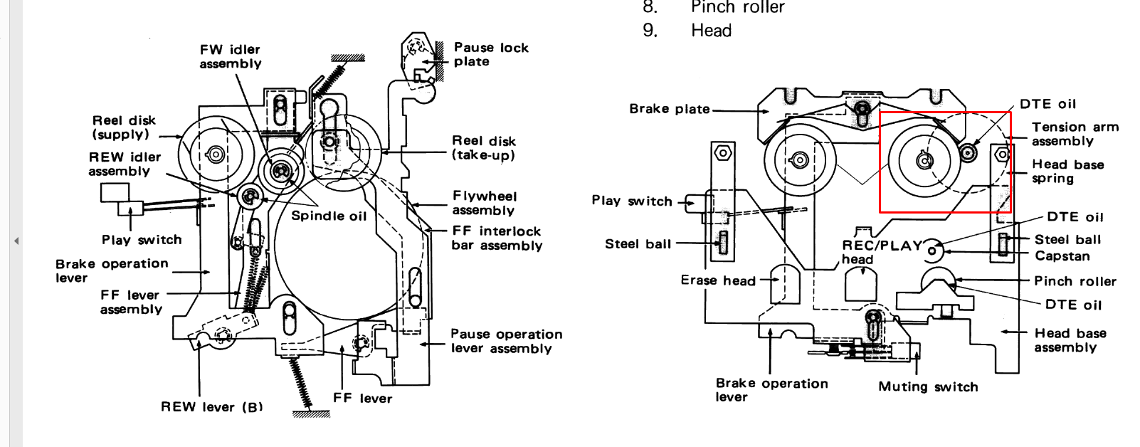

На једном снимку се лепо чује да је највероватније пинч елиптичан, у сваком обртају се чује дроп у звуку, замени тај пинч ролер али новим не неким који је скинут са опет неке старудије као тај 630
Posted
15 minuta ranije, shon3i said:
Nista moracu da nadjem negde. neki na KP ili videcu da porucim od blac rells-a sa ebay. pa kad stigne...
Провери рупу на пластичном делу кроз који иде осовина да ли има зазора/луфта?
Posted
Koliko se secam nije bilo, ali budem proverio opet. Sad skupljam samo informacije :) Pa cu nejverovatnije tek za vikend moci opet sve da rastavim.
10 minuta ranije, giZ_Mo said:
ПС. можда Ја имам неки сличан.
Javim se za vikend, kad budem imao rastavljenu situaciju. :)
Posted
Juce sam stigao malo da gledam kako je predlozio @Willi Studer, nisam jos nista rasklapao vec samo posmatrao pokretne delove. I ono sto sam primetio jeste da se u samoj kaseti (test 3khz, koja je maxell providna) ona folija kao nesto pomera tacno kad u zvuku zavije :) Predpostavljam onda da je neto do reelo-va ? Posto njih nisam dirao, tj nisam nasao kako se demontiraju, a oni imaju gumene diskove na sebi, racunam da mozda ti diskovi vise nisu okrugli nego su mozda elipsasti, i da se onda neravnomerno odmotava traka sa levog reela tj da da tu ima nesto sto mu smeta.
Posted
A druga stvar mi takodje nije jasna :D probao sam snimanje, mimo toga sto zavija, bolji snimak u zivotu nisam cuo :D Deck nema bias tj ima da se izabere izmedju Normalke i Chroma, i to je to, jos sam nabiflovao volumen, gde god sam taj snimak prvo sto mi palo za oko nema disbalansa medju kanalima znaci tacno je na centru, drugo cak i kod dekova koji nemaju isti azimuth kao ovaj Kenwood takodje bas dobro reprodukuju.
Posted
Старије генерације декова су имале/ју шири геп на универзалној глави.
Послато са M2006C3MNG помоћу Тапатока
Posted
Kao sto rece @giZ_Mo tocak, kad je u pitanju premotavanje, medjutim na levom reelu ide gumica koja vrti magnet sluzi da za auto stop. Probao sam cak i bez gumice, drzeci play taster jer onda posle svakih 4 sec izbacuje. ali nisam obratio paznju na kocnicu. Meni iskreno nesto vise deluje kao da desni reel pravi neku vecu tenziju prilikom reprodukcije (ako je to moguce) jer onda ne koristi idler vec ima direktnu vezu, i da bukvalno vuce traku. Sutra ujutro bi trebalo da krene operacija :)
Posted
Колико ме сећање служи идлер/точак има две гумице....
Posted
Tacno tako, samo samo sto kod play-a ne koristi idler vec ovo se priblizi desnom reel-u a sa druge strane ga pogoni ista gumica koja pogoni i zamajac.
Medjutim nisam proveravao da li mozda idler pravi neki kontakt sa reelovima prilikom reprodukcije.
