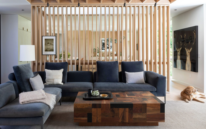

Milan8 Posted March 9 Report Share Posted March 9 Pozdrav. Interesuje me da li moze da se pregradi soba sa ovakvim daskama: i da iza toga stoje zadnji zvucnici i da to ne remeti zvuk? Ovako nekako bi cela soba izgledala Svaka pomoc dobrodosla Quote Link to comment Share on other sites More sharing options...

Nixie Posted March 9 Report Share Posted March 9 Zašto zvučnici ne mogu biti ispred te pregrade? Quote Link to comment Share on other sites More sharing options...

Iron man Posted March 9 Report Share Posted March 9 Ne nasedaj. Prostiranje svetla i zvuka nema veze jedno sa drugim. Quote Link to comment Share on other sites More sharing options...
bobangsxr Posted March 9 Report Share Posted March 9 Da sam ja na tvom mestu ja bih prvo probao da stavim iza zida, ako ti odgovara zvuk onda ih ostavi tu iza zida i ćao djaci 😀 Quote Link to comment Share on other sites More sharing options...
Nixie Posted March 9 Report Share Posted March 9 Taj prostor između tih paralelnih daski će da stvara rezonancije, a opet to su samo zadnji zvučnici, za efekte. Definitivno će puno drugačije zvučati ispred i iza zida. Obzirom na onu sliku kako će to izgledati, taj zid će imati dobru nosivost da se na njega okači par manjih zvučnika bez problema, samo treba naći ili napraviti odgovarajuće nosače. Ako su zvučnici mnogo blizu tog troseda za slušanje, onda je još pitanje da li će imati pravog efekta? Znači ne vredi puno razmišljati, nego probati pa to im je što im je. Quote Link to comment Share on other sites More sharing options...
gvlada Posted March 9 Report Share Posted March 9 Најлакше је објаснити да ни једно ни друго не трпи препреку испред себе. Као што лампа не осветљава добро иза завесе, даске или било чега тако се ни један звучник не чује добро иза препреке (осим акустички транспарентних платна нпр). У преводу између слушаоца и звучника не треба бити ничега, па ни мрежице. Quote Link to comment Share on other sites More sharing options...
Delija Posted March 9 Report Share Posted March 9 To nije bas tacno - ako pricamo o satelitima / efekt zvucnicima. Dipoli se koriste upravo zato da zvuk ne bude direkcioni, vec difuzan. Quote Link to comment Share on other sites More sharing options...
gvlada Posted March 9 Report Share Posted March 9 Да али не са препреком између слушаоца и звучника. Додуше дипол и бипол нису пожељни у атмос окружењу. Quote Link to comment Share on other sites More sharing options...
Delija Posted March 10 Report Share Posted March 10 Ta prepreka nije betonski zid 3m sirine, vec drvene daske. Nece zvucnike zalepiti prednjom stranom direkt na daske. Atmos zvucnici nisu "ambijentalni", zato treba da budu direkcioni. Ali ne idu oni iza dasaka - vec zadnji (napisao je lepo covek sta konkretno hoce da uradi). Sve u svemu, ideja/dizajn sobe koji je predlozio odlicno deluje i nek i ne bude zvuk glupih zadnjih zvucnika na 100% - i dalje je to sve odlicno. Prednji zvucnici i centar su daleko bitniji. Quote Link to comment Share on other sites More sharing options...

sondek Posted March 10 Report Share Posted March 10 Ideja uopste nije losa da sa ugaone cuje dobar zvuk jer iza nje nije zid, a uglavnom bude. Quote Link to comment Share on other sites More sharing options...

Milan8 Posted March 11 Author Report Share Posted March 11 Prvo hvala svima na diskusiji Zadnji zvucnici bi bili montirani za zid pozadi. Planirao sam zidne nosace za njih i za zvucnike sa strane sto ce da stoje. Prednji bi bili veliki koji bi stajali na podu a centralni ili na komodi ispod tv-a ili isto montiran na zid. Moja prvobitna ideja je bila da nema tih dasaka ali dobio sam neke sugestije da bi se one lepo uklopile u prostor Ako sam lepo razumeo, ako bih stavio te daske ne bi bilo idealno resenje, ali ne bi ni toliko smetalo? Inace od zida gde se nalazi tv do tih (potencijalnih)dasaka ima 3m i od tih dasaka do zida pozadi ima jos 2m. Mozda je bitno Quote Link to comment Share on other sites More sharing options...
gvlada Posted March 11 Report Share Posted March 11 Бићеш близу центра собе где је бас најслабији. То би био проблем. Бзв преграђујеш и тиме смањујеш животни простор, а за звук је боље без. Quote Link to comment Share on other sites More sharing options...
