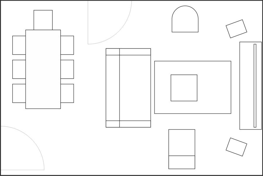

sondek Posted February 20, 2023 Report Posted February 20, 2023 13 minuta ranije, TurboMaximus said: Improvizovao sam dimenzije, ali gađao bih ovakvu postavku To provereno radi, imao sam to u 2 stana. Bitno je ostaviti zvucnike slobodne od zidova ali i mesto za slusanje. Soba dimenzija 6.4x 4.30 tog oblika svirala je za sve pare. Otprilike takvu bih sad pravio za muziku kad bi pravio kucu. Quote
ab Posted February 20, 2023 Report Posted February 20, 2023 И мени пало на памет тај размештај али куд да човеку предложим тако нешто кад је у претходном стану на позицији слушања на половини собе остао без баса ...што је и у овом случају можда могуће Quote
