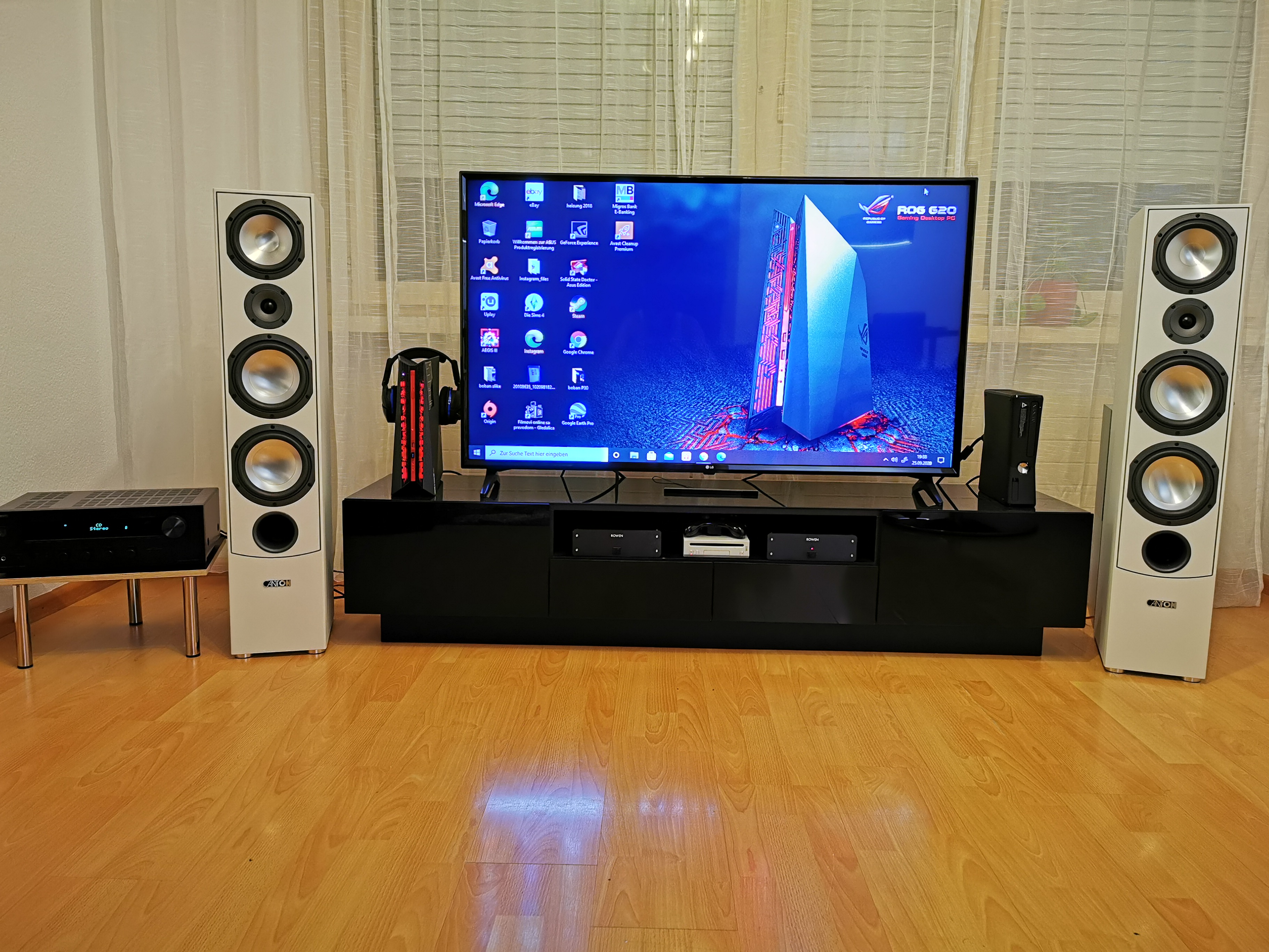

bobangsxr Posted September 26, 2020 Author Report Posted September 26, 2020 Evo ovako... prvo da se zahvalim svima koji hoce da pomognu da resim ovaj moj problem Na onok kalkulatoru mi je izbacilo da su zvucnici za po desetak cm trebali da se udalje od zadnjeg zida i isto toliko da se priblize prema bocnim zidovima, uradio sam to i nisam primetio neke razlike... mada su vec bili zvucnici na toj poziciji dok sam isprobavao gde se najbolje cuju. Ja sam ove GLE seriju kupio pocetkom septembra a one LE u martu ove godine i uz LE je isao i sub as 25 sc pa sam kasnije dokupio jos jedan, tako da basa uopste nije manjkalo. Mislio sam da uzmem ove malo jace i da ih koristim bez suba jer mi dosta zauzimaju prostora subovi. To je sve bilo prvo u sistemu sa denon avr 4308 pa sam zamenio denon sa onkyo tx 8030 bas zbog basa, preko denona su bez ukljucenih subova bili Le 170 bas plitki sa basom, sa onkyom je sasvim druga prica iako je denon 4308 daleko ozbiljnija sprava od onkyo 8030 ali se u ovom slucaju za moje potrebe pokazalo bolja kombinacija onkyo + canton Da se vratim na ove GLE, oni preko onkya tx 8030 pevaju lose, nema onkyo snage da ih tera kako treba. Inace sad su pogonjeni preko rowen Pa1s a onkyo 8030 koristim samo za pojacavanje zvuka a taj ceo sistem je povezan samo na PC i muzika se slusa preko internet radia ili you tube... e sad mene muci taj bas i to sto na sofi imam slab bas, na primer pustim Rebecca Pidgeon- Spanish Harlem i da bi bio bas i celokupni osecaj onako kako ja hocu na sofi gde sedim, u kuhinji iza dnevne sobe koja je odvojena samo zavesom tanjiri i case zvone i to pojacavam na onkyo do broja 20 na displeju a max pojacavanje je do 60, znaci ni do pola nije pojacano. Dosta sam se raspisao a ne znam vise ni sta konkretno da napisem, uglavnom sam mislio da ako moze nesto da se postavi negde da se dampira soba ili kako se to vec kaze, da dodje taj bas i do moje pozicije za sedenje. Postavicu slike da se vidi kako je bilo pre danasnjeg premestanja zvucnika i jednu danasnju i jednu od cele dnevne sa kuhinjom i trpezarijom da bi imali bolju predstavu o celoj situaciji Jos da kazem da posedujem i Pioneer Prologue 70 i onkyo a 9155 i oni grme gde god da ih postavim u dnevnoj Quote
bobangsxr Posted September 26, 2020 Author Report Posted September 26, 2020 Ova je od danas sa izmestanjem po kalkulatoru Quote

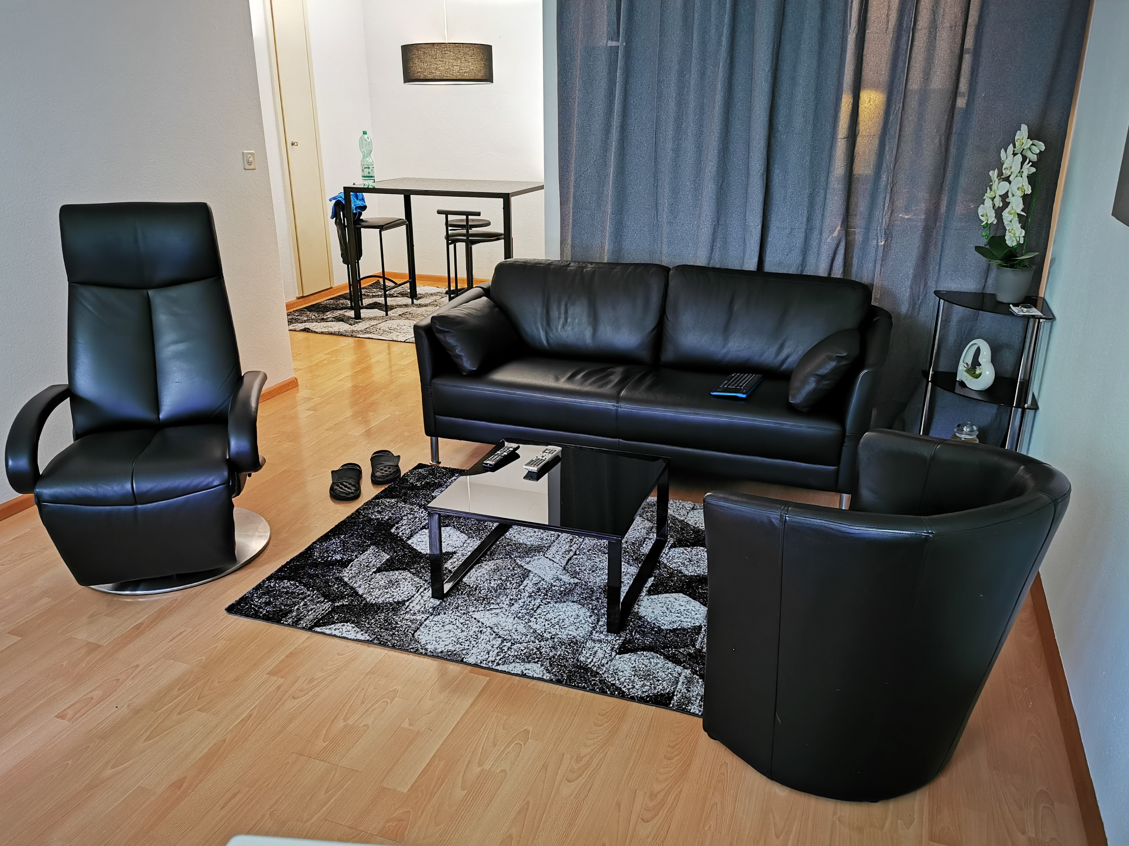

gvlada Posted September 27, 2020 Report Posted September 27, 2020 Треба ти акустички третман собе. Теби се просторија наставља на трпезарију изгледа и иза троседа је стакло? Да ли је огледало на зиду изнад фотеље? То је као да седиш на средини собе а не при крају јер немаш зид тј препреку. Осим тога стакло (и огледало?) рефлектује много. Ту требају тешке завесе, добар тепих, бас трапови, бад панели за хифи звук. Ако ти није до тога, купи суб (х2) и додај шта фали. Quote

bobangsxr Posted September 27, 2020 Author Report Posted September 27, 2020 1 sat ranije, gvlada said: Треба ти акустички третман собе. Теби се просторија наставља на трпезарију изгледа и иза троседа је стакло? Да ли је огледало на зиду изнад фотеље? То је као да седиш на средини собе а не при крају јер немаш зид тј препреку. Осим тога стакло (и огледало?) рефлектује много. Ту требају тешке завесе, добар тепих, бас трапови, бад панели за хифи звук. Ако ти није до тога, купи суб (х2) и додај шта фали. Iza troseda je zavesa, nema stakla... Najverovatnije ako ne uradim nista ili dolaze subovi ili ovi idu na oglase Quote
gvlada Posted September 27, 2020 Report Posted September 27, 2020 Шта је иза завесе? Шта је изнад фотеље на зиду? Quote
bobangsxr Posted September 27, 2020 Author Report Posted September 27, 2020 Iza zavese se nalaze ves masina i susac odozgo masine, pored njih je ormar visine dva metara sa metar sirine pa prostor nekih pola metara i kuhinja je na zidu, iznad fotelje je veliko ogledalo Quote
