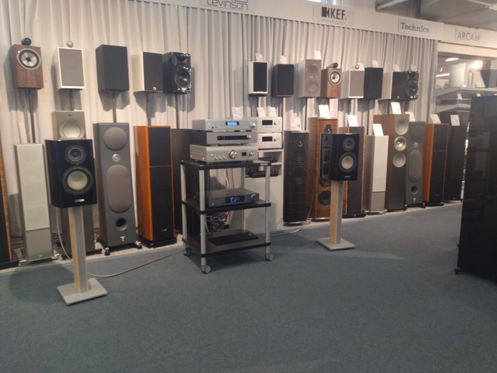

bobangsxr Posted February 19 Author Report Share Posted February 19 Inace juce sam skoknuo do specializovane prodavnice za prodaju hi fi uredjaja. Testirali smo primare i definitivno je u nekom problemu. Izasli su mi u susret i testirali smo sa canton reference 9k primare i25, denon pma 1700ne i rotel a14 mk2, u principu su mi to predlozili za moje referenc 9.2 ali posto njih nema u prodaji vise onda smo testirali sa njihovim naslednikom 9k... Uzeo sam marantz pm 6007, dobio sam ga za 50% od cene novog, ovaj je bio izlozbeni model, to je privremeno dok ne odlucim sta da ucinim sa primare... mada posle jucerasnje probe video sam da primare i25 nije ni 1% donelo nesto u zvuku u odnosu na denon pma 1700ne, dok rotel a14 mk2 malo kaska za njima ali je isto dobar Quote Link to comment Share on other sites More sharing options...
bobangsxr Posted February 19 Author Report Share Posted February 19 a evo i Juniora, bacio je i on pogled na ponudu ☺️ Quote Link to comment Share on other sites More sharing options...
bobangsxr Posted February 19 Author Report Share Posted February 19 A ovde smo izvrsili zvucni test Quote Link to comment Share on other sites More sharing options...
bobangsxr Posted February 19 Author Report Share Posted February 19 On 18.2.2023. at 13:24, giZ_Mo said: А шта се налази на супротном (наспрамном) зиду од зида где су уређаји? Sada je okrenuto sve... dobilo se poboljsanje, sa prvom postavkom su ipak bili zvucnici predaleko, od pozicije slusanja do zvucnika je bilo preko 5 metra, sada ima nesto manje od 3 metra Quote Link to comment Share on other sites More sharing options...
