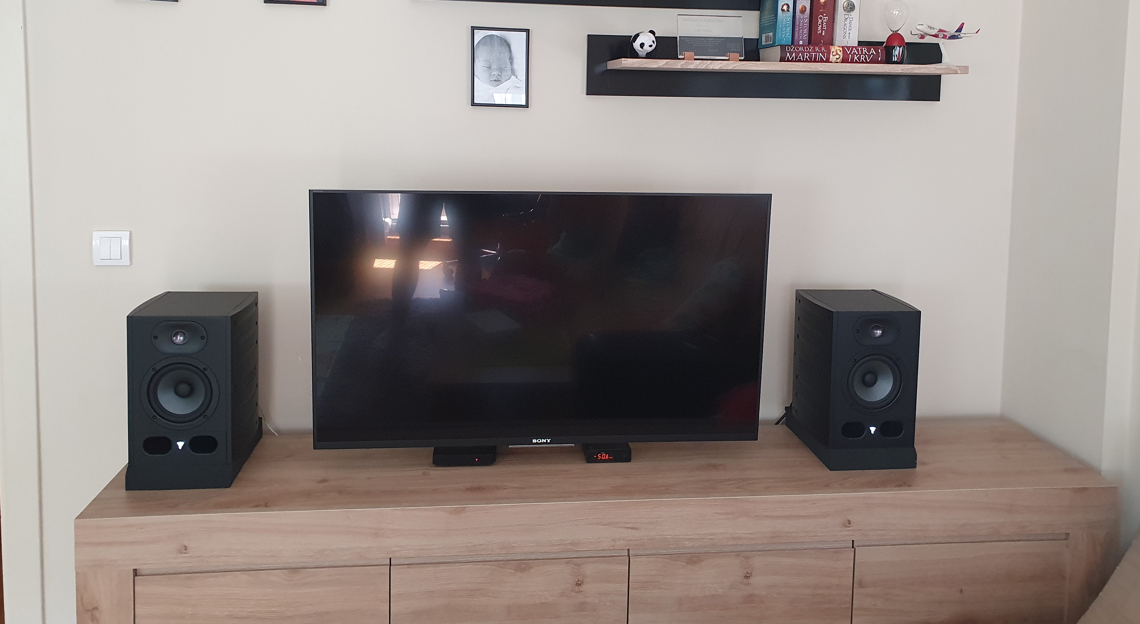

Vule Posted September 24, 2020 Author Report Posted September 24, 2020 Zdravo svima, hteo bih da kompletiram temu. Posle toliko vremena, trazenja, slusanja definisanja onoga sta hocu i sta necu, konacno sam nasao sve po svojoj meri, kupio, povezao i odusevljen sam kako zvuci. Ko je pratio temu od pocetka zna da sam krenuo sa: JBL Loft 50 + HK 980 pojacalo + FX-X6 dac Ceo komplet sam prodao za 600e posto je vec provereno dobro upareno i za iste pare kupio Focal Alpha 50 studio monitore (par 400e) i Topping E30 dac za 190e tako da za manje vise iste pare zavrsio pricu. E sad ono sto je igralo veliku ulogu i trazilo vise truda jeste dogovor, planiranje i pozicioniranje novih monitora i tu su napravljene bitne promene. Tako da konacno evo slike resenja. Sto se zvucnika tice odusevljen sam koliko muzike i detalja za ove pare moze da se dobije i licno nista blizu nisam, nasao ni poslusao od HI-FI zvucnika po domacim radnjama cak ni u rangu 800-1000e sto je tuzno. Verujem da ovaj zvuk ne lezi svakome ali meni je vrhunski, dinamisan, detaljan, ogroman soundstage, i veoma postojan kad svira tiho. Bas je odlican i pravo iznenadjenje da iz ovih dimenzija i drajvera od 5" moze ovako ostar i definisan bas da izadje ali moze da udari mnogo jace nego sto bi se dopalo komsijama. Dac E30 sam tek danas dobio i povezao jos je rano da pravim neke rcenzije o njemu osim da mi se jako svidja kako izgleda da radi savrsen posao za aktivne kutije, volume skala je od 0-100 i podesava se u 0,5 koracima sto je odlicno posto su zvucnici prejaki na maksimumu a nemaju svoj potenciometar za jacinu. Hvala svima na korisnim savetima i predlozima, tu sam da odgovorim na neka pitanja ako ih ima. I svakako mogu da preporucim Focal Alpha 50 kao odlicne zvucnioke koji nude mnogo vise nego sto kostaju. Quote

Nixie Posted September 25, 2020 Report Posted September 25, 2020 10 sati ranije, Vule said: Bas je odlican i pravo iznenadjenje da iz ovih dimenzija i drajvera od 5" moze ovako ostar i definisan bas da izadje ali moze da udari mnogo jace nego sto bi se dopalo komsijama. To je prednost aktivnih kutija. Internim DSP-om su moguće korekcije frekventnog opsega, linearizacija, korekcija faze, dodavanje basa (ako treba) i sečenje najnižih frekvencija koje taj basić ne može reprodukovati čime se dobija puno na linearnosti frekventnog opsega i faze, ali i znatnom smanjenju izobličenja (spasava se driver od velikih hodova membrane). Inače pohvaljujem koncepciju DAC/Preamp pa aktivni zvučnici, apsolutni minimalizam. Zvučnici su dosta blizu jedan drugome i zidu za pravi muzički doživljaj (prostornost i dubina zvučne slike), ali ako je to raspoloživi prostor, šta je tu je. Ja bi njih ipak izvukao napred do ivice te komode i razmakao koliko god je moguće. Pravi kvalitet minimonitora dolazi do izražaja tek kad se stave na stalke i odmaknu od zadnjeg i bočnih zidova. Time se gubi bas, ali se dobija izuzetna 3D prezentacija muzičkog sadržaja. Nedostatak basa u tom slučaju se koriguje nabavkom Subwoofer-a. Quote
zeljko1974 Posted September 25, 2020 Report Posted September 25, 2020 Svaka cast na izboru zvucnika, odlicna kutija, zelim vam dugo i ugodno slusanje......sad bi mogli ici razno razni predlozi ,da se apgrejduje izvori, ali necemo o tome.......uzivajte, niste pogresili sa Focalom. Quote

Vule Posted September 26, 2020 Author Report Posted September 26, 2020 Željko1974 hvala na lepim zeljama. Inace sam jako zadovoljan kako sve zvuci i priličan je napredak u odnosu na prethodni setup. E30 je odlican dac i radi mi super posao i kao pre amp. Zvučnici takodje otkrivaju novu dimenziju muzike koju sam mislio da znam u svaki detalj. Jedina zamerka koju imam za sad je stand by mod na aktivnim kutijama koji malo brljavi ako je izvor jako tih (gledanje tv-a uvece) hoce da uspava zvucnike a da bi ih probudio trazi pojacavanje na max na trenutak cak i pre nego sto se cuje zvuk je dovoljno. I ponekad im osetljivost t nije jednaka tj. Jedan se probudi brže nego drugi itd. Quote
Delija Posted September 26, 2020 Report Posted September 26, 2020 Mozda se osetljivost razlikuje, a mozda je samo do algoritma za "budjenje" koji je takav da se u odredjenim vremenskim periodima proverava signal, pa je vrlo tesko da tajming oba bude isti. Quote
