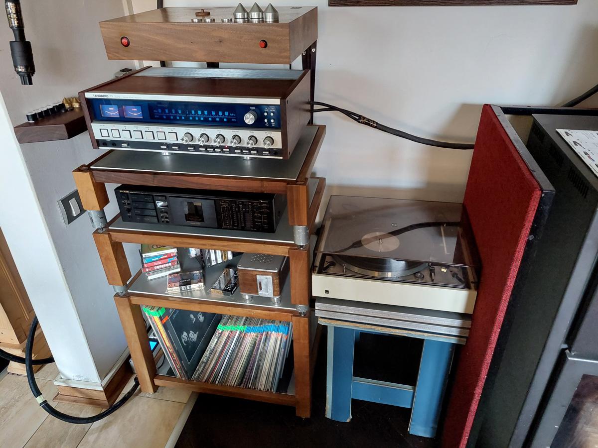

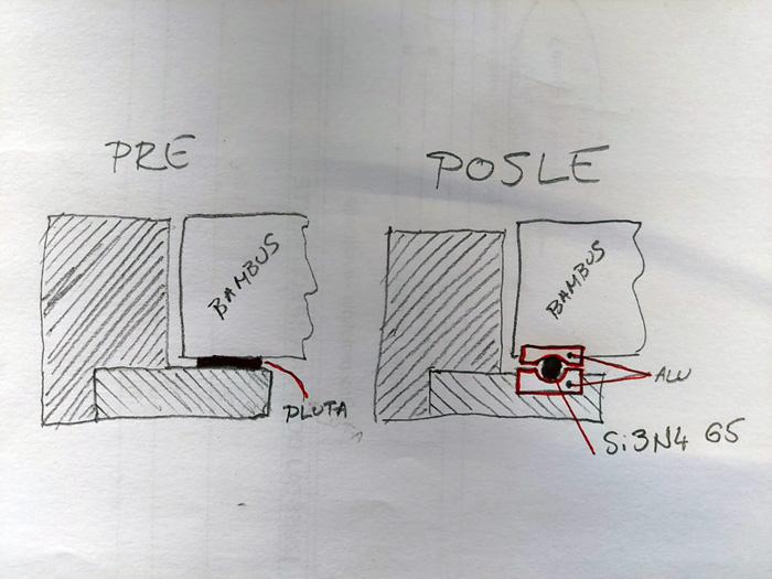

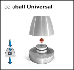

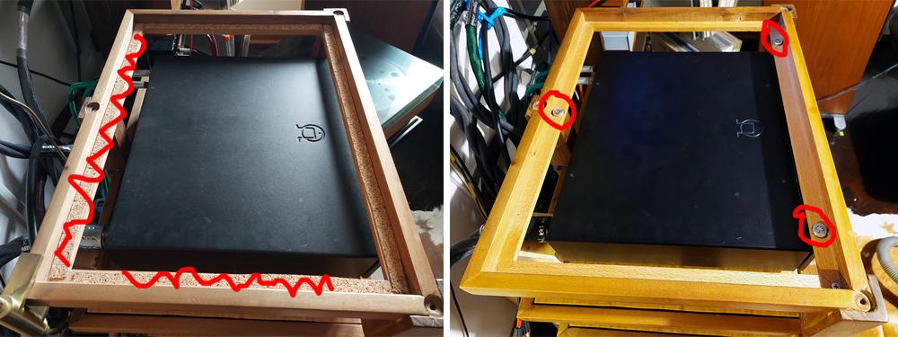

Malo sam modifikovao oslanjanja u polici, po principu koji izmedju ostalih primenjuje i Finiti Elemente - manjim delom u njihovim policama, a pre svega u njihovim Ceraball antirezonantnim stopicama. Sustina je da oslanjanje ide preko keramicke kuglice koja se nalazi u radijalnom alumijumskom lezistu (od gore i dole).
image.jpeg.6b22788e68408654c9047f46018daa06.jpegimage.jpeg.06846dca17600c8dadff056695f62c8b.jpeg

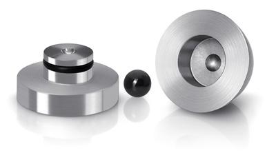

Jedan kolega iz NS je nedavno pazljivo testirao i poredio (na poziciji ispod uredjaja) Ceraball stopice, original sa onim fejk sa Ali-ja, i zakljucio da je uticaj na zvuk jednih i drugih gotovo identican. Ok, veci (bolji) uticaj je bio sa originalnim Ceraball stopicama, ali tek neznatno, uz njihovu najmanje deset puta vecu cenu.
A licno sam se uverio da vizuelno i po dimenzijama nema razlike izmedju originala i fejka, sem sto se razlikuje eloksaza, dok su keramicke kuglice na oko identicne. Moguce da ta minimalna zvucna razlika izmedju originala i fejka dolazi upravo od razlicitih zastitnih slojeva preko aluminijuma, mada je moguca razlika i u vrsti alumijuma koji je koristen.
U svakom slucaju, meni je to poredjenje bilo dovoljno da se odlucim za kupovinu stostruko jeftinijih keramickih (Si3N4  G5) kuglica sa Ali-ja (umesto sa prvobitno targetiranih US sajtova koji prodaju preskupu "original keramiku"). Usput sam sa Ali-ja porucio i radijalna glodala za metal (3 za 10e, dok su u nasim radnjama ista takva 15 evra komad). Iz Rajana porucih nesto malo aluminijuma debljine 3mm. I to je to, sve ostalo u mojoj izvedbi, i u mojoj prirucnoj radionici.
___________________________

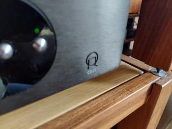

Tacna pozicija modifikovanih oslanjanja u mojoj hifi polici jeste izmedju konstrukcije police, i podloge na kojoj stoji uredjaj. Konstrukcija je kombinacija orah/bukva (zajedno u preseku cine L profil), a podloga ispod uredjaja je ploca od bambusa (debljine 20mm). Izmedju konstrukcije i podloge je do sada bila pluta (oslanjanje ploce celom duzinom sa sve 4 strane), a sada su tu (u 3 tacke) keramicke kuglice izmedju alu podloski.
Ovako:
Pre i posle:
A evo i blize sama podloska (donja) i kuglica, kao i kako to izgleda spolja (sa postavljenom bambus plocom):

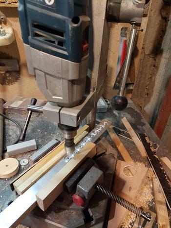

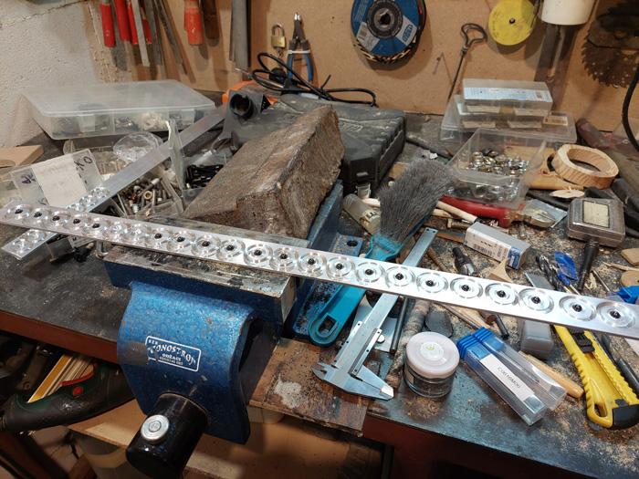

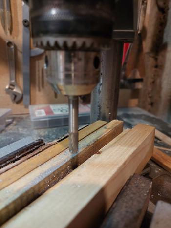

Inace, alu podloske ne izgledaju nikako, s obzirom na nacin izrade (gruba kruna za metal fi16, kojom sam prosecao alu flah debljine 3mm (pa je znalo to malo da pobegne, s obzirom na lose stanje stubne busilice...)). Ali je bitno da su ravne (da lepo nalezu), i da je radijalno leziste za kuglicu savrseno glatko (to sam jako lepo dobio uz pomoc radijalnog glodala, koje je btw fi6, dok je kuglica fi5 - dakle kontakt izmedju kuglice i podloske je u jednoj tacki). Lezista za alu podloske sam upustao rucnom frezom, sa gomilom nekih prirucnih sablona (ne slikah to, ali bitno je da je sve ispalo kako treba, tj. da ima funkciju).
image.jpeg.81dcd8fcf0acbb1270e82f40011c69c6.jpegimage.jpeg.a6c5a02deab09ffc2ff08244ff409c67.jpeg
Ono sto je mozda bio i najgori (najtezi) deo ove operacije jeste sto sam morao rasturiti ceo sistem, kako bih policu (deo po deo) nosio u radionicu, na upustanje lezista za alu podloske. Prilikom sklapanja i povezivanja svega, iskoristih priliku da ocistim Deoxidom sve kontakte.
No, nista nije tesko kada se ima cilj - red i muzika! :) Evo i jedne zavrsne:
Sto se tice zvucnih utisaka posle ove akcije, za sada mi nista ne smeta. Sto bi rekao Lane Gutovic: "Ne može da škodi, a što ne škodi sigurno pomaže". :)
Ustvari, bitno je da je omoguceno odvodjenje vibracija, umesto njihovo umrtvljenje (plutom). No, te filozofske teme ostavljamo za neko drugo mesto... ;)

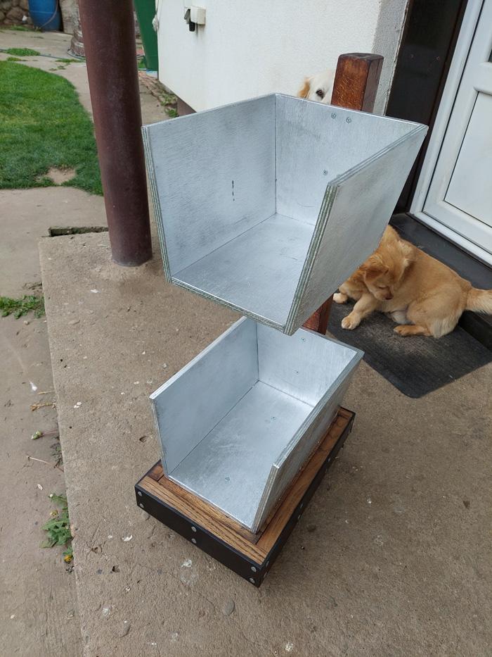

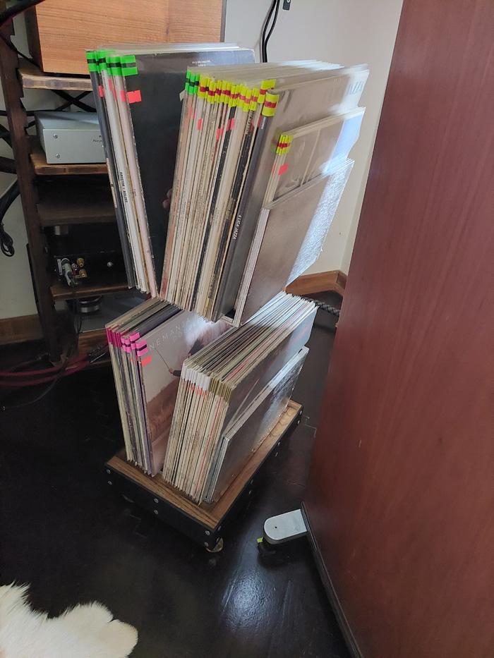

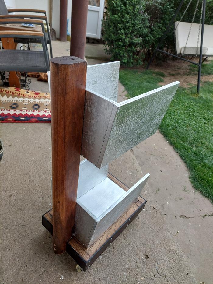

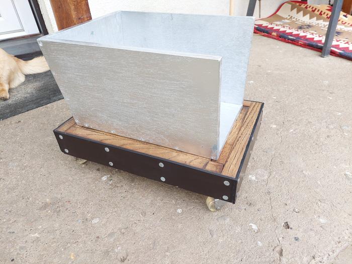

Inace, kolekcija spratno-kotrljajucih stalaka za vinile uvecana za jos jedan unikatan uradak:
I na radnom mestu :)

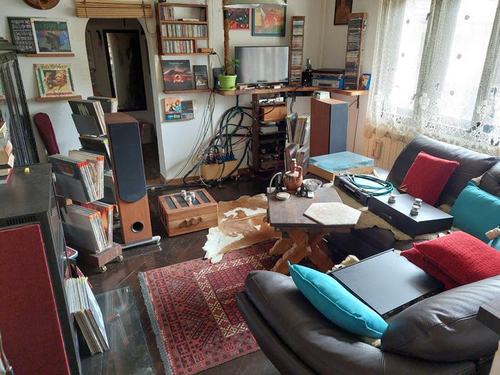

Zadnjih par meseci, oba sistema su pretrpela gomilu nekih sitnih (i malo manje sitnih) tvikova. Od mnogih, najvise sam se radovao dvoma gramofonskim, od kojih je jedan profunkcionisao pocetkom ovog meseca, a drugi danas… No da krenem redom.

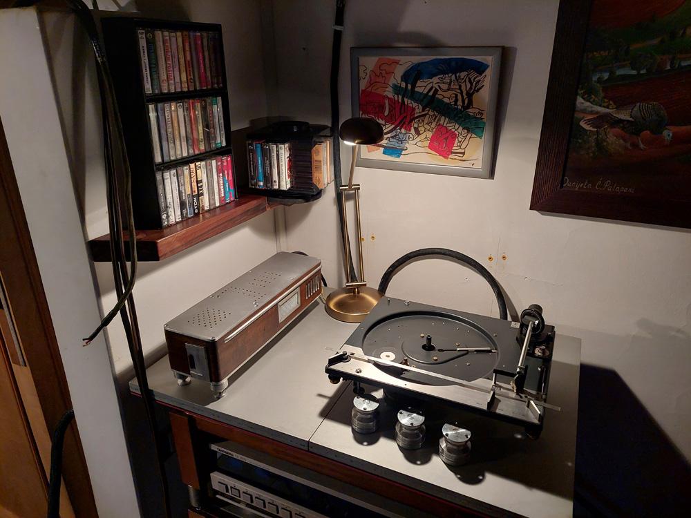

Pocecu od drugog gramofonskog tvika, tj. prinove, u drugom (po vaznosti) sistemu. Sistem cine vintage resiver Tandberg TR2075, vintage zvucnici Wharfedale Dovedale 3, kaset-dek Nakamichi BX300, vintage “steam-punk-look” strimer/dac, i prinova od danas - gramofon Dual 1219, potpuno servisiran, i dobrano unapredjen, sa novom Ortofon 2MR Bronze zvucnicom. Slike ispod su od danas (gramofon svira dok ovo pisem):
A sve je pocelo letos, kada mi je @somilenko pozajmio na nekoliko nedelja njegov Dual 1229 sa Shure 103 glavom. Odusevljen onim sto ovaj gramofon zvucno pruza, odlucio sam da i za sebe nabavim primerak, i to iz te najbolje Dual serije idlerasa (1219 ili 1229). I nadjoh za bagatelu Dual 1219, koji kupih na nevidjeno, uz tvrdnje prodavca da je sveze servisiran, u odlicnom radnom stanju, sa glavom Shure MGD91 i novom iglom. O ovome vec i pisah, par postova iznad (4.septembra).
Bio sam ubedjen da cu vec isti dan slusati Duala u mom 2. sistemu. No, po ko zna koji put platih danak svojoj lakomislenosti i slepoj veri u ljude, te gramofon slusam tek posle 7-8 meseci (danas). Elem, ispostavilo se da gramofon nije u funkciji, da je originalni shell od legure magnezijuma polomljen i prividno zalepljen super lepkom, glava isto zalepljena super lepkom za TK14 adapter, istrulile sve kriticne tacke u mehanici ispod, sve podmazano zadnji put jos tamo 70 i neke, poklopac skroz izgreban… Pa kada je vec tako, odlucih da unapredim ovaj gramofon, uz potreban servis i osvezenje. Sve sam rasturio, mehanicki sklop pripremio za majstora Gavru (kod nas jedinom licenciranom majstoru za Dual i Thorens gramofone), a sa svim ostalim stvarima sam se prethodnih meseci igrao licno.

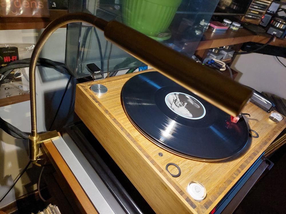

Poceo sam od izrade potpuno novog plinta - od oraha sve 4 bocne strane (izbacio sam pomocnu originalnu fijoku sa prednje strane), odnosno nove gornje ploce (koja nosi metalnu sasiju i mehanizam), rucno pravljene u kompozitnoj strukturi (materijali, gledano od gore ka dole: blazujka, aluminijum, sper, aluminijum, sper – u ukupnoj debljini od 15mm). Orah mi je komsija stolar ishoblao, izrezao na mere, i izgerovao (a ja sve uklapao, lepio epoksidnom smolom), dok sam za gornju plocu prvo napravio sablon, pa po sablonu obelezavao druge materijale, i sve rezao na modelarskoj testerici:
Nakon toga sam epoksidnom smolom zalepio 4 sloja (naizmenicno alu, sper, alu, sper). I potom strukturu perforirao po celoj povrsini, zarad povecanja rezonantne povrsine. Nakon toga nalepih i 5. sloj od blazujke, koja jedina nije perforirana, jer je ustvari gornja vidljiva ploca. Kada se sve osusilo, turpijama i smirglom obradih sve povrsine i ivice, i potom donju povrsinu prespricah crnim mat-plastic sprejom.
Sledeca faza je bila sklapanje spoljnog plinta od oraha, fino stelovanje i sjedinjavanje sa vec pripremljenom gornjom plocom. Potom izrada precage/nosaca za specifican princip drzanja poklopca (bez sarki), i zatim lakiranje svega sa Rubio Monocat uljem. Dalje izrada nogica od bambusa (u 3 tacke), na koje se nastavljaju vrhunske aluminijumske nogice, izrada donjeg poklopca od spera 12mm, sjedinjavanje svega i lepljenje epoksidom…
U nekom trenutku sam se dohvatio i poklopca, da ga sredim i ispoliram (prvi put u zivotu sam tako nesto radio). Prvo sam ga vodenom smirglom (naravno uz kvasenje) grubo presao, sto i nije bilo tesko, mada su dobrano boleli prsti, jer je bilo bezbroj grubih ogrebotina. Medjutim, tek onda je nastupio pakao, kada sam poceo da poliram nekim pastama (kupih u auto radnji), i nekim polir uloscima, koje kupih ko zna kada, i ko zna zbog cega (stajali godinama u nekoj kesi, nikad korisceni). Prvo sam pokusao sa ekscentar slajfericom, sto i nije bas bilo pametno zbog vibracija koje pravi masina, a ni ucinkovito, s obzirom da je glomazna i tesko, i jednostavno nije islo kako sam hteo. Potom sam pristupio radikalnoj metodi – na bravarsku brusilicu sam montirao neki od ulozaka, i to je vec dalo rezultate, ali samo na ravnim i velikim povrsinama, uz u svakom trenutku rizik da brusilica oduva poklopac u zid, u glavu (ovo NE preporucujem nikome, ni da proba), i uz prskanje polir paste po celoj radionici…. No nekako se izborih, i potom rucno pamucnom krpicom i polir pastom istretirah sve coskove (odnosno pomalo i busilicom). S obzirom na sve, na kraju je ispalo dobro, tj. ja sam zadovoljan.
Iako mi je kod komsije laser dostupan, odlucio sam da sacuvam originalnu alu lajsnu sa Dual logom, te sam napravio zleb za nju, i lepo je nalepio.
Na kraju sam u gotov plint ubacio i mehanizam (tj. gramofon), i tako se divio svemu tome, iako muzike nije bilo…

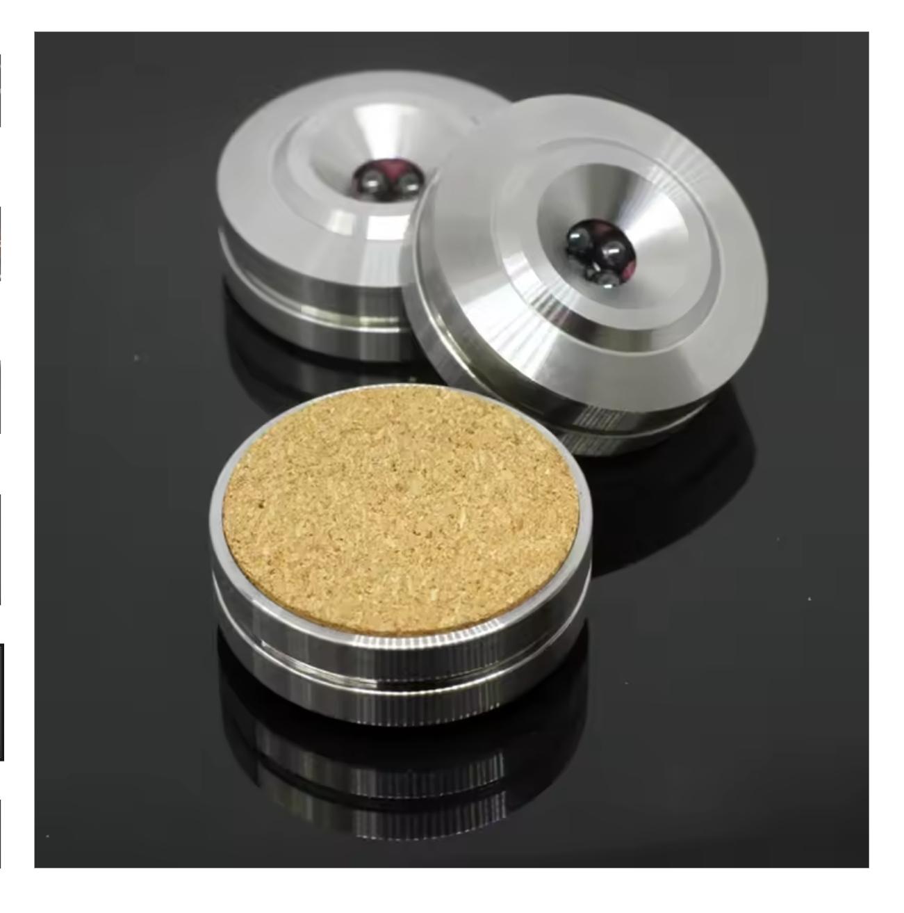

Zaboravih u prethodnom postu da pomenem i unapredjenje oslanjanja na Margaritama. Naime, svojevremeno sam na tim zvucnicima za spajkove iskoristio višak anti-vibracionih podloski (za uredjaje, pisano je puno o njima ovde na forumu), napravljenih od aluminijuma, sa jednim kuglicnim lezajem (sa celicnim kuglicama). Montirao sam ih na alu konzolu debljine 15mm (sam je napravih pomocu rucnih alata i masinica). Elem, te podloske, odnosno u ovom kontekstu spajkovi, oslanjaju se na podloske, kako ne bi ostetile parket. I na toj poziciji sam probavao razne materijale, te na kraju izabrao podloske od karbon-fibera debljine 12mm (opet ih sam pravio, tj. ostali kao visak iz nekog drugog projekta).
Uglavnom, novost je da su te karbon-fiber podloske izletele sa pozicije, jer sam nabavio nesto mnogo bolje (u zvucnom smislu pre svega). Sticajem okolnosti, imao sam priliku prvo da probam, pa i da porucim (sa Alija) celicne stope, koje u svom centru imaju 3 keramicke kuglice (a koje se opet nalaze u cauri od nekog elasticnog polimera). I mogu reci da su donele znatan zvucni pomak, narocito u boljoj definiciji najnizih tonova. Na prvoj slici je karbon-fiber podloska, a na druge dve nova celicna stopa sa keramickim kuglicama.
Jel to ovo?
https://www.aliexpress.com/item/1005001721176139.html?algo_pvid=38c659fd-d4d2-4810-a22b-b853a587d151&algo_exp_id=38c659fd-d4d2-4810-a22b-b853a587d151-32&pdp_ext_f={"order"%3A"7"%2C"eval"%3A"1"}&pdp_npi=4%40dis!EUR!59.21!50.33!!!65.76!55.90!%40211b876717450599863958623e4de2!12000020846734830!sea!SRB!6146680491!ABX&curPageLogUid=ffhurDtr7kkI&utparam-url=scene%3Asearch|query_from%3A
4 kuglice...
Posted
Jeste, to je to. Ako budes porucivao, samo obrati paznju na izbor Color: Foot Pad ili Color: Foot Nail and Pad, razlikuju se, na skuplji nacin sam naucio...  :) Ovo moje je opcija foot pad
