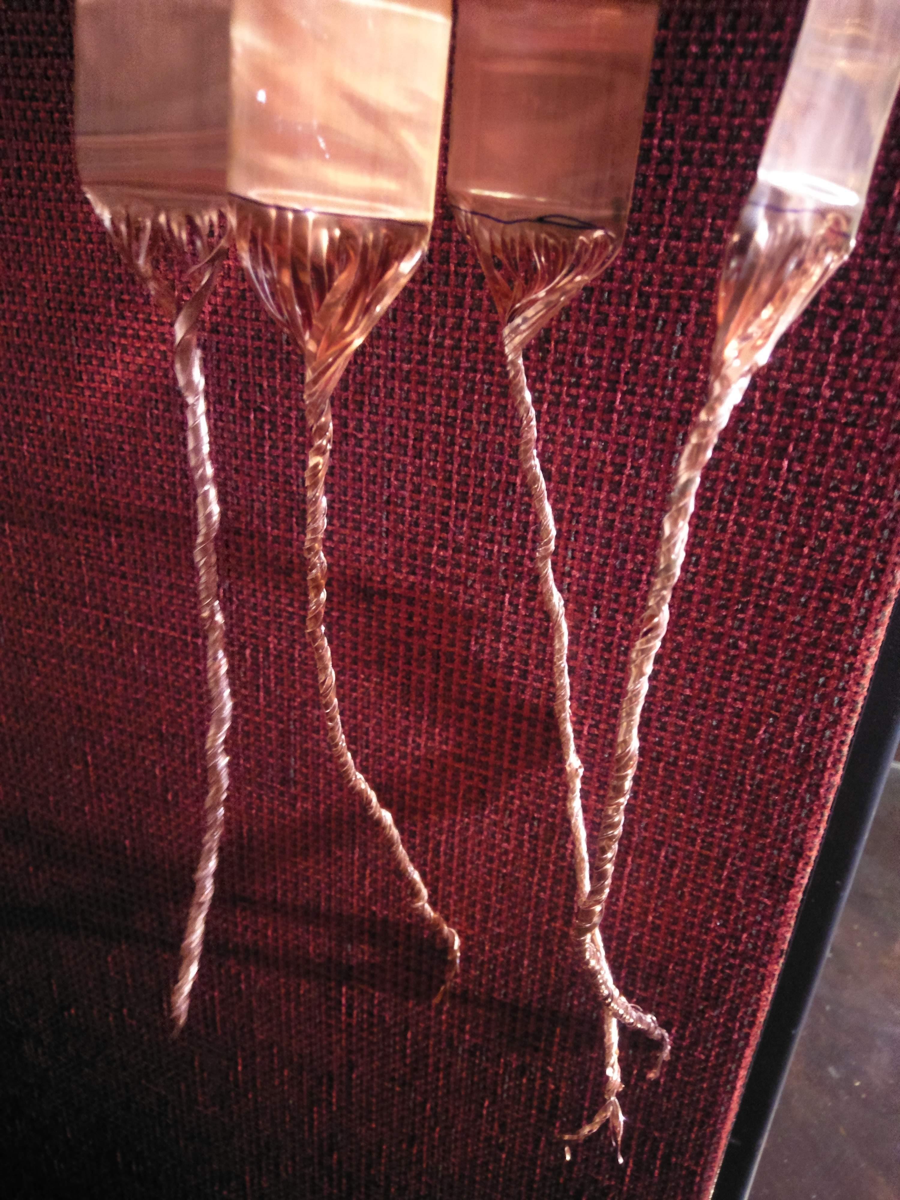

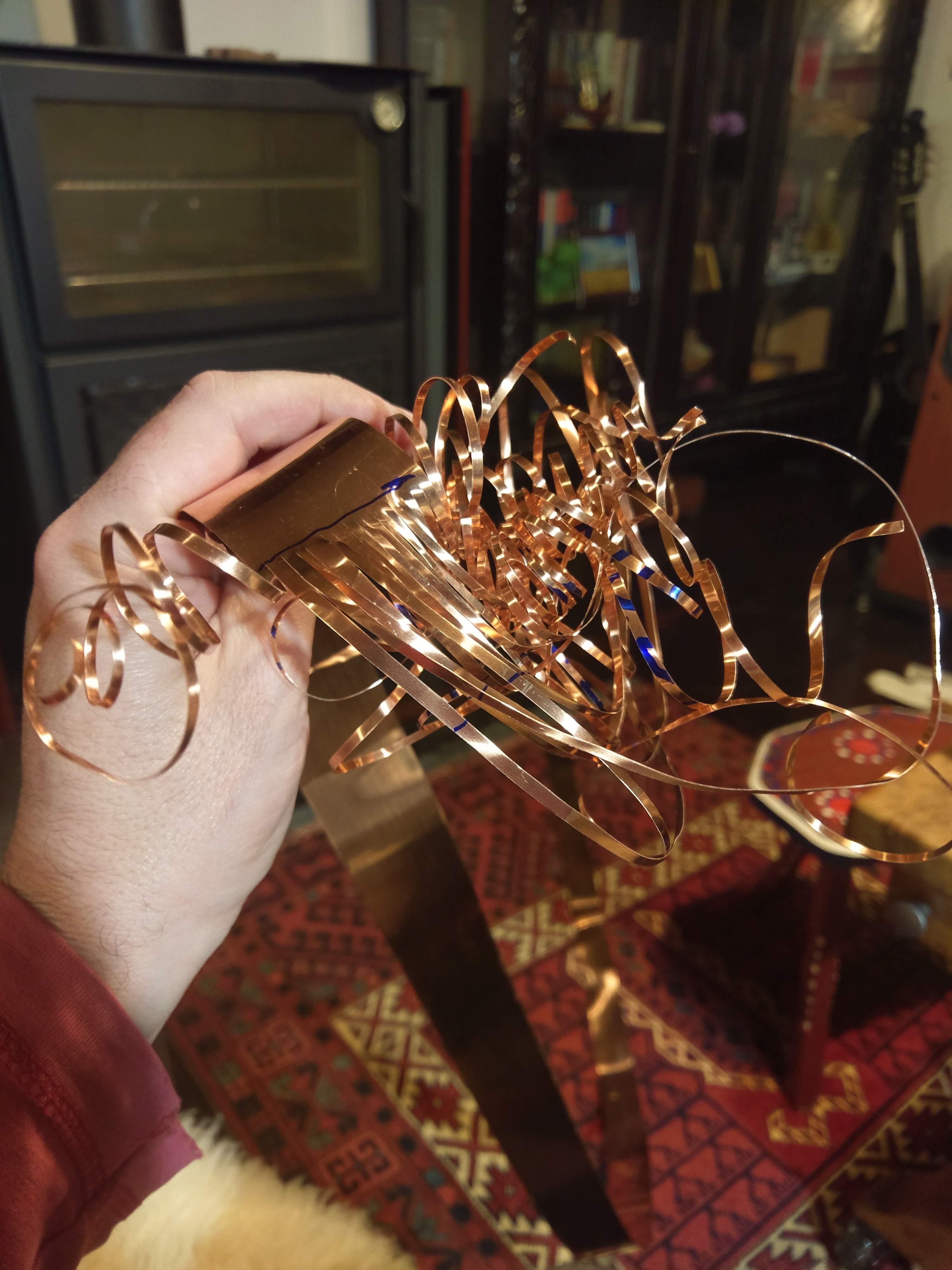

ab Posted October 12, 2021 Report Posted October 12, 2021 5 sati ranije, Dražo said: @Thecoki Koristicu VBS monokristalne viljuske (slika ispod), koje vec imam na "4,75" kablu u drugom sistemu. Imam inace i set WBT-0644 konektora, koji su mi do sada bili referenca za poredjenje, ali ce i opet biti (ref), kada sve lepo uklopim, usvira se... Cisto da potvrdim, za sada dominaciju VBS-a... Почео си да фушеришеш ни приближно исто лево и десно - не само бужир, него и форма Quote
Dražo Posted October 12, 2021 Author Report Posted October 12, 2021 @abTo sto gledas levo i desno, sto je nejednako, u izvornoj formi je bilo nejednako (bakarna folija iseckana na trakice, i onda trakice smotane u spiralu). Tesko da je moglo bolje, a sav se ne iseci. g Quote

ab Posted October 12, 2021 Report Posted October 12, 2021 29 minuta ranije, Dražo said: @abTo sto gledas levo i desno, sto je nejednako, u izvornoj formi je bilo nejednako (bakarna folija iseckana na trakice, i onda trakice smotane u spiralu). Tesko da je moglo bolje, a sav se ne iseci. g шоу Quote
Dražo Posted October 12, 2021 Author Report Posted October 12, 2021 @B.R.Obe bocne ivice trake su zavrnute ka unutra jedno 4-5mm, jedna ka drugoj. Ako pogledas tada presek, dobijes jednu izduzenu elipsu (skoro pljosnatu). Potom su savom spojene jedno 1-2 mm od spica elipse, gde posle sivenja presek izgleda kao suza. Ne znam kako jednostavnije da objasnim... Mozda ovako: Napolju zima, kijamet, ti samo u duksu. Neko ti dobaci cebe, ogrnes ga preko ledja, i privijes ga uz grudi, tako sto rukama krajeve cebeta zavrnes ka unutra, ka sebi. I onda gledano sa fronta, ta linija gde se spajaju dva kraja cebeta, neko zasije... I onda pravac Kovin Quote
