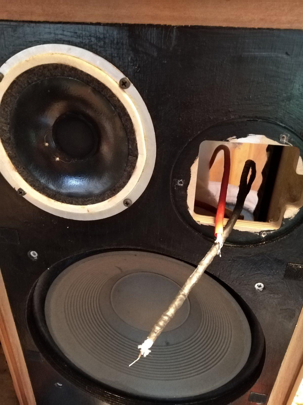

Dražo Posted September 30, 2021 Author Report Posted September 30, 2021 @TozaSada je jos bolje nego sinoc, valjda je i viljuskama/terminalima trebalo malo vremena da se sjedine. Plus sto je spdif ponovo u funkciji. No, ipak je dan bio poluuspesan, posto sam utvrdio da je na skinutom WD3 visokotonac vrisnuo. Sa skretnicom i ozicenjem je sve u redu, tako da tu nisam nista zeznuo kada sam menjao. Dacu visokotonac VS da ga pogleda, da vidi ima li leka, a jos nekako da skinem i drugi zvucnjak, pa da taman istretiram vesanja glicerinom, premazem membrane po Majdinom receptu. Dok sam u radionici, mozda cak zamenim i kondove skretnice sa Mundorf Evo Oil (ako proradi visokotonac, ili nabavim drugi)... I da, taman je prilika i da se poigram merenjima TS parametara... A ako bude jos ovakvih kisovitih dana, mozda krenem da vezem i zvucnjacki "7,65", za main sistem... I mozda konacno osposobim Malinu, sada sam se malo distancirao od nje, smorila me... Quote

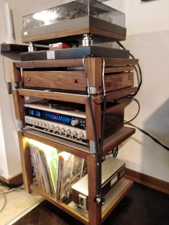

Dražo Posted October 1, 2021 Author Report Posted October 1, 2021 Slusao si gramofonski setap nekoliko puta, u raznim fazama. I cuo si ga preksinoc, u do sada najboljem izdanju (a moglo je i bolje da smo odslusali nekoliko strana, i pustili da se kantilever malo razradi, s obzirom da nije radio jedno 2 nedelje - tu bi sigurno nestala ta blaga naglasenost viseg srednjeg spekta, siguran sam). E sad, u gramofonskom setapu, od februara-marta, pa do nedavno, nista nije menjano. Sem novog interkonekta, od phonoa do preampa. Iz tog interkonekta je izbacena folija u prvom i drugom sirmu, i ostala samo u trecem (za promenu, okrenuta ka spolja, i stavljena ispod pletenice, a ne na nju). I umesto svile ubacen je pamuk, a izmedju 1. i 2. sirma uz teflon dodat i deblji sloj pamuka. Sve to je donelo znatan napredak. Vodjen tom logikom (naucenom u licnom iskustvu) razmisljam i o zvucnickim kablovima. Probacu, pa cemo videti. Ako ne valja, rasturicu, pa cu umotati drugacije. Sve je to lako, samo da ispoliram zicu, to je najveci deo posla... Quote

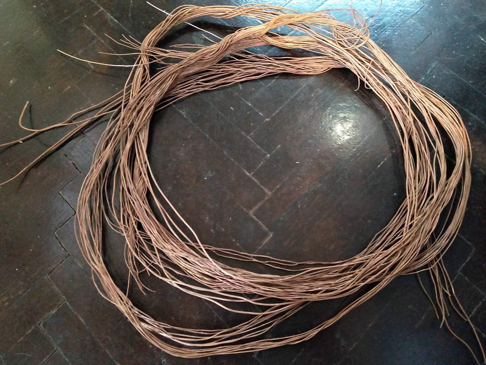

Dražo Posted October 7, 2021 Author Report Posted October 7, 2021 Buduci "6,75" zvucnicki kablovi od sirove VBS zice... Krece posle rucka lagano poliranje... Quote

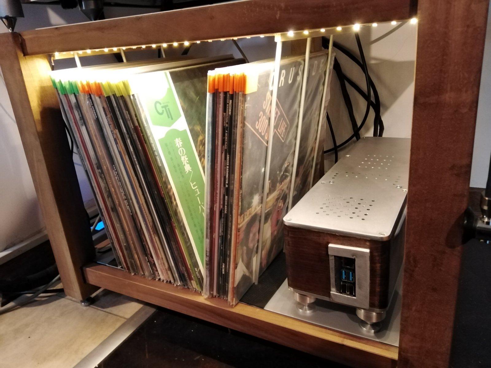

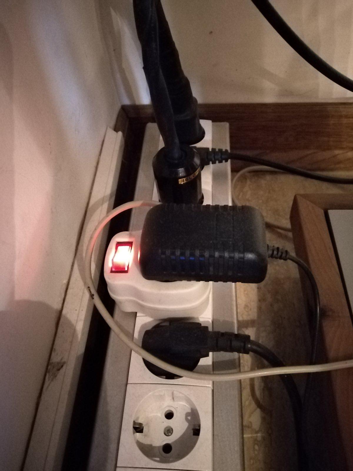

SUROKVL Posted October 7, 2021 Report Posted October 7, 2021 Toliko priče i truda o struji, digitalnoj prljavštini u strujnoj mreći, linearnim napajanjima, širmovima, strujnim napajanjima, itd. i onda staviš LED traku sa svičerskim napajanjem.... Quote

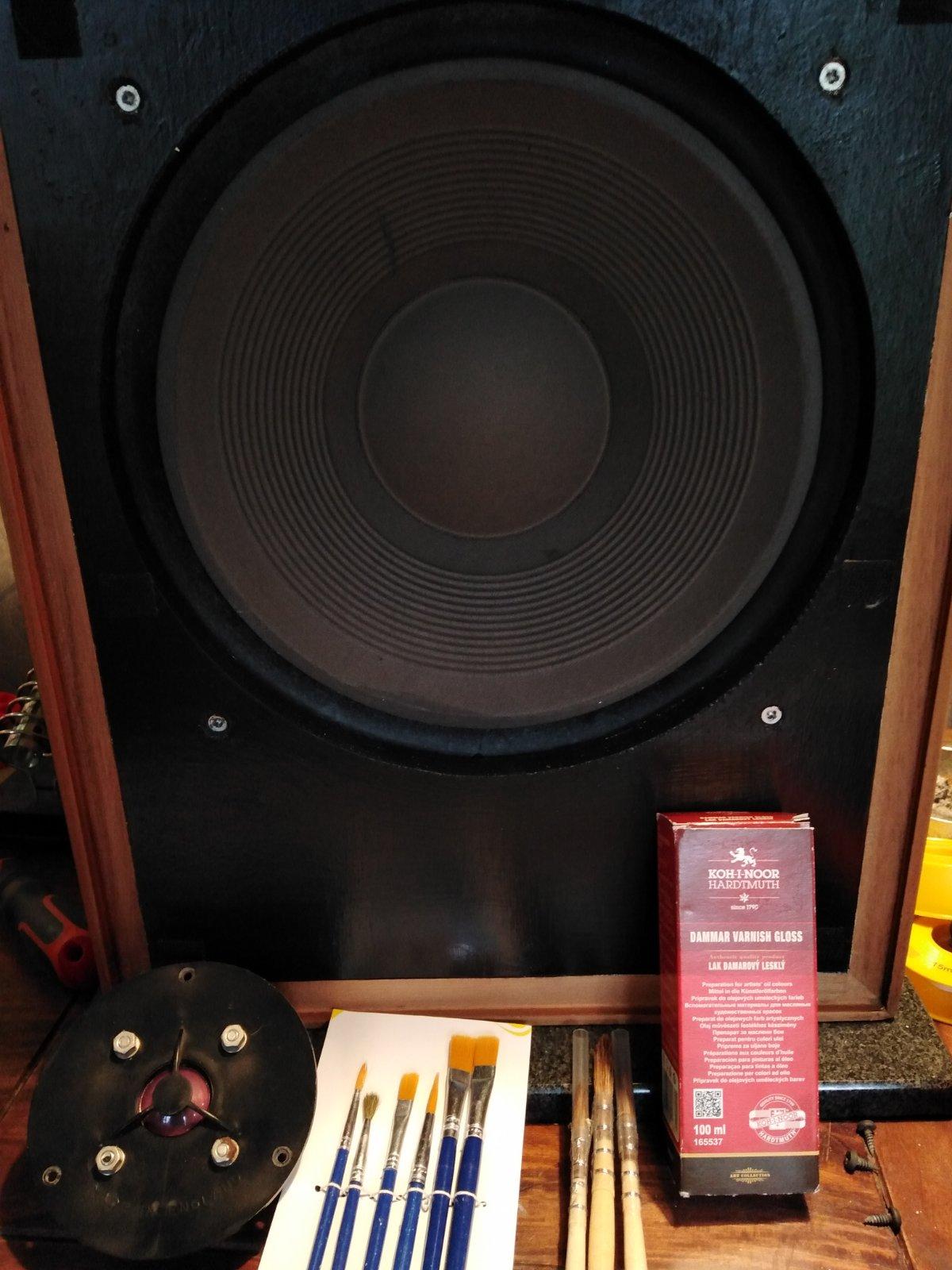

Dražo Posted October 7, 2021 Author Report Posted October 7, 2021 A i WD3 su na stolu. Novi (polovni) viskotonac porucen. Damar lak i cetkice spremni, za zastitu bas membrane. Tu je negde i glicerin. Za sada mi je najveca poteskoca impedance jig, s obzirom da u kuci nemam bukvalno ni jedan otpornik, konektore... Nista. Ako me ne bude mrzelo da se odvezem do grada po materijal, mozda bude i merenje drajvera, pre i posle tretmana. Quote
Dražo Posted October 7, 2021 Author Report Posted October 7, 2021 5 minutes ago, SUROKVL said: Toliko priče i truda o struji, digitalnoj prljavštini u strujnoj mreći, linearnim napajanjima, širmovima, strujnim napajanjima, itd. i onda staviš LED traku sa svičerskim napajanjem.... Slazem se da je zlo na ovoj poziciji, jedino sto je gotovo nikada ne koristim. Eventualno ovako za slikanje, ili ako u mraku bas hocu iz ove lepeze da uzmem neki rock ili funk vinyl. Quote
SUROKVL Posted October 7, 2021 Report Posted October 7, 2021 Onda OK , ako ti je prekidač na 230V Quote
somilenko Posted October 7, 2021 Report Posted October 7, 2021 6 minuta ranije, Dražo said: Damar lak i cetkice spremni, za zastitu bas membrane. Tu je negde i glicerin. Ovako počinju i neki "bezobrazni" filmovi... Quote
somilenko Posted October 7, 2021 Report Posted October 7, 2021 13 minuta ranije, Dražo said: A i WD3 su na stolu. Novi (polovni) viskotonac porucen. Damar lak i cetkice spremni, za zastitu bas membrane. Tu je negde i glicerin. Za sada mi je najveca poteskoca impedance jig, s obzirom da u kuci nemam bukvalno ni jedan otpornik, konektore... Nista. Ako me ne bude mrzelo da se odvezem do grada po materijal, mozda bude i merenje drajvera, pre i posle tretmana. Jesi li izmerio unimerom otpor špulne visokotonca? Quote

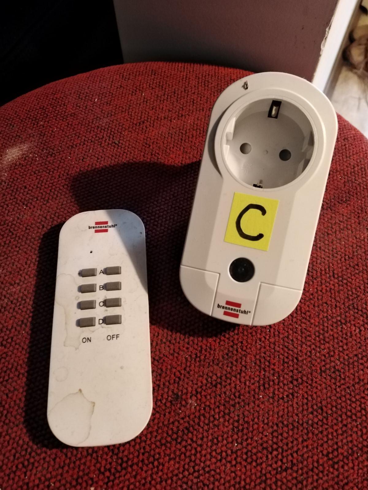

Dražo Posted October 7, 2021 Author Report Posted October 7, 2021 Jeste za led prekidac na 230V. A mozda i RPi prikljucim na ovaj Brennenstuhl prekidac na daljinac, ako hocu nekada da ga odmorim. Videcu treba li, kako se ponasa u neprekidnom radu. Jeste prekidac svetogrdje na VBS strujni konektor (i kompletno VBS ozicenje na letvi), ali mozda ipak preovlada potreba za funkcionalnoscu i komforom. Quote
