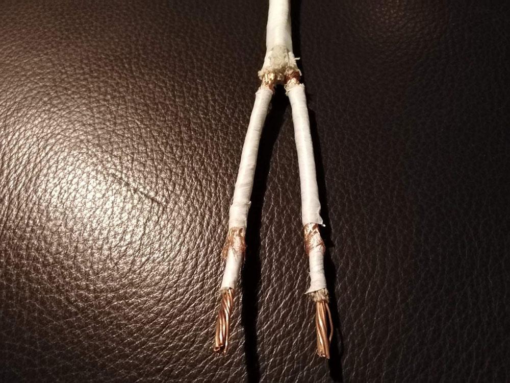

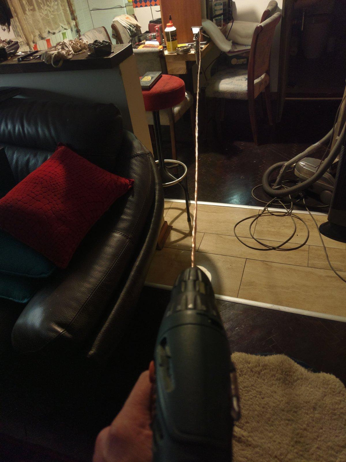

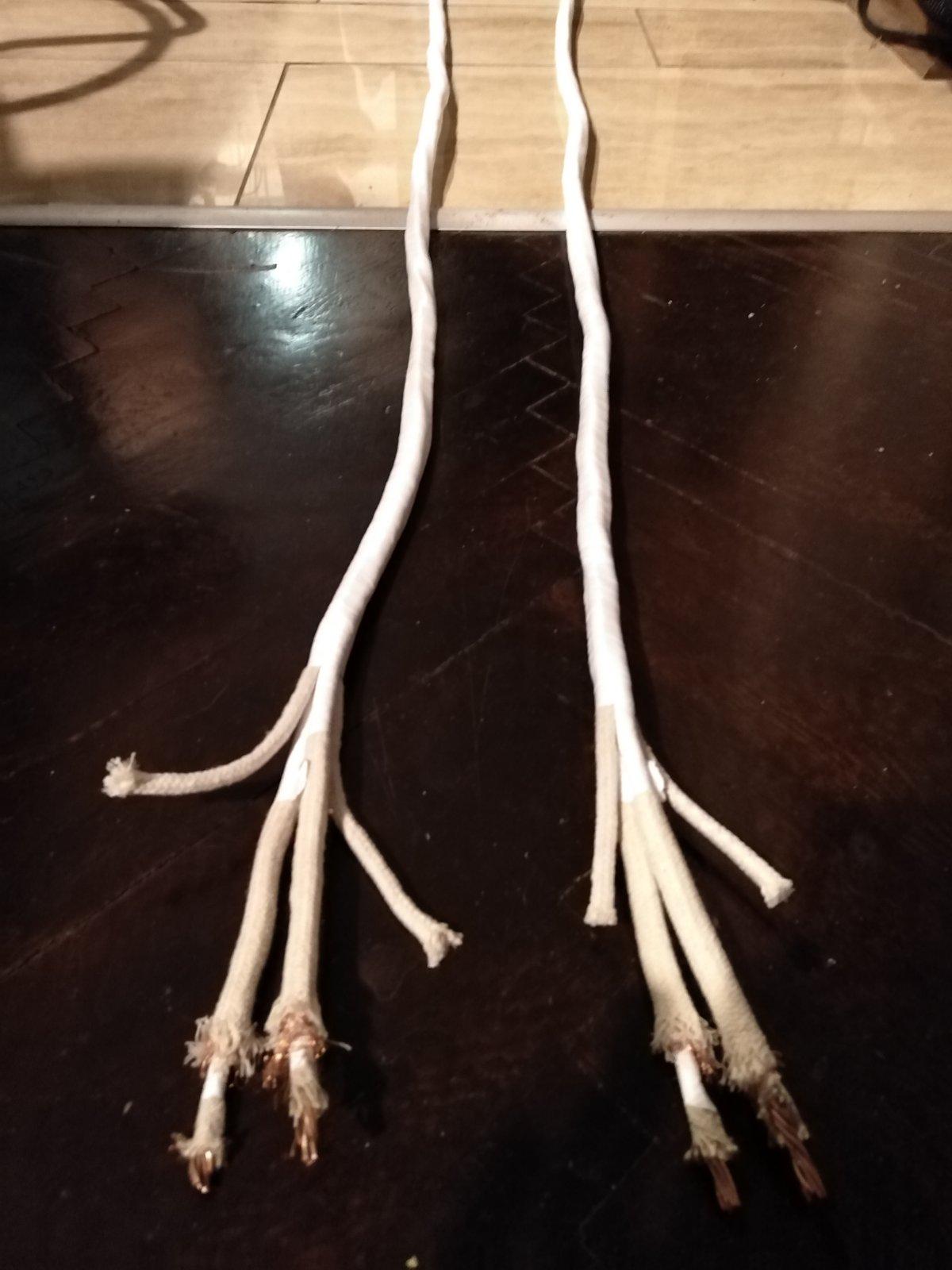

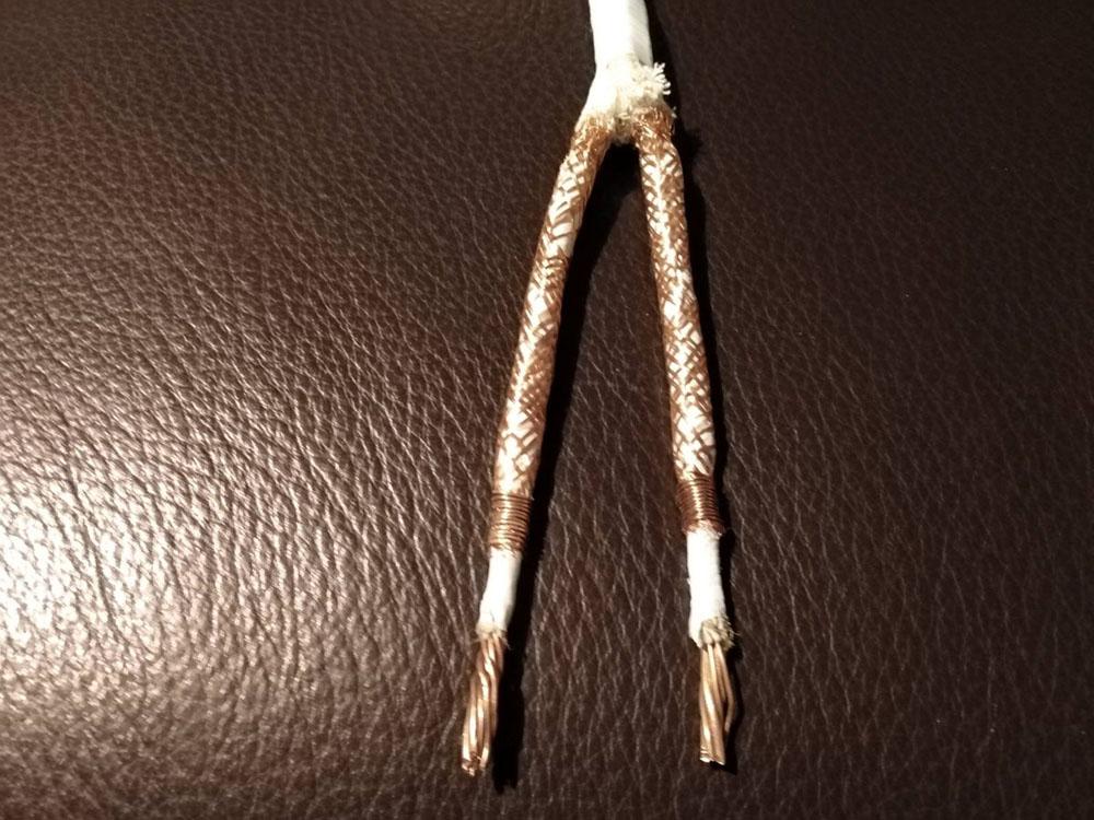

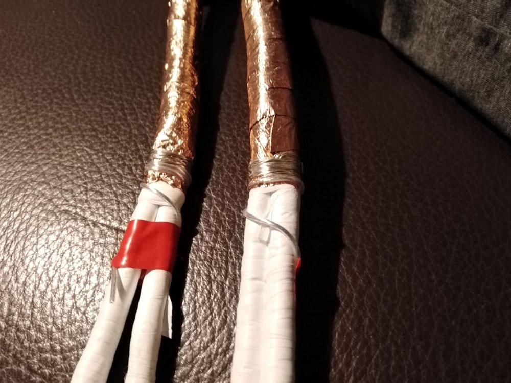

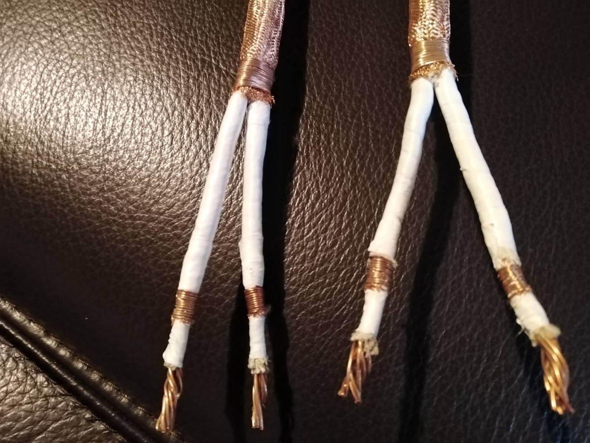

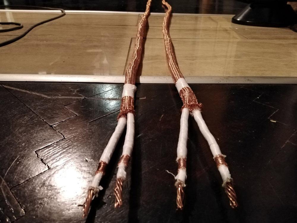

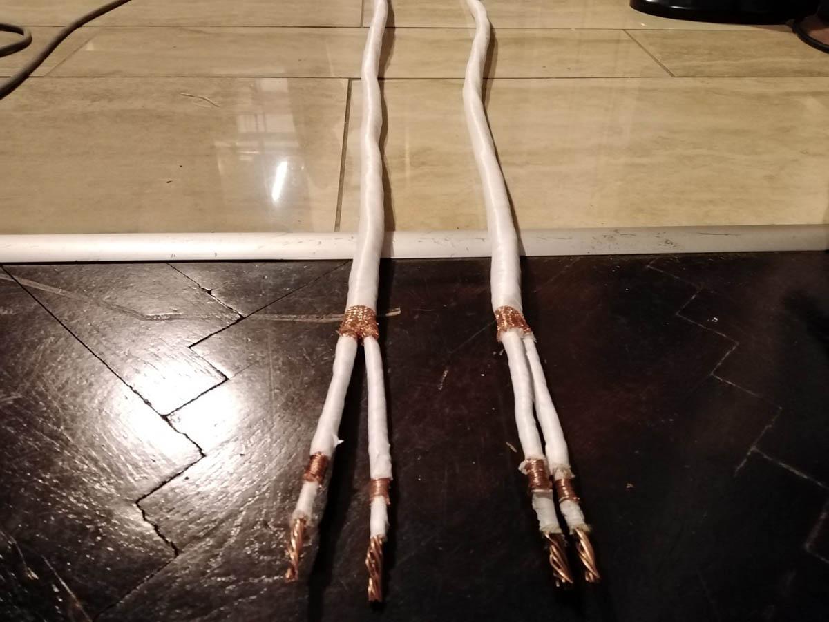

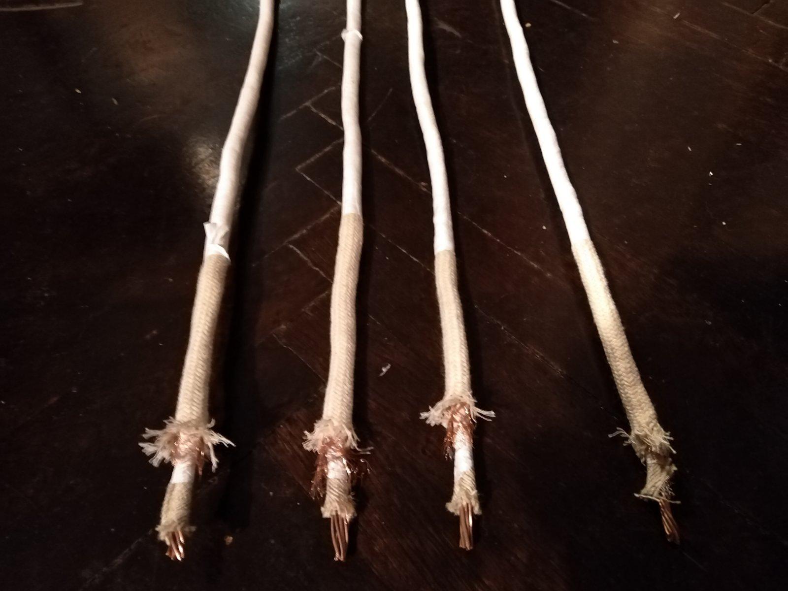

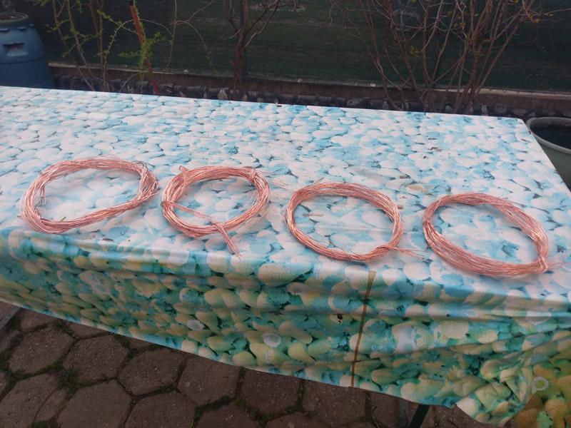

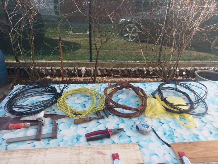

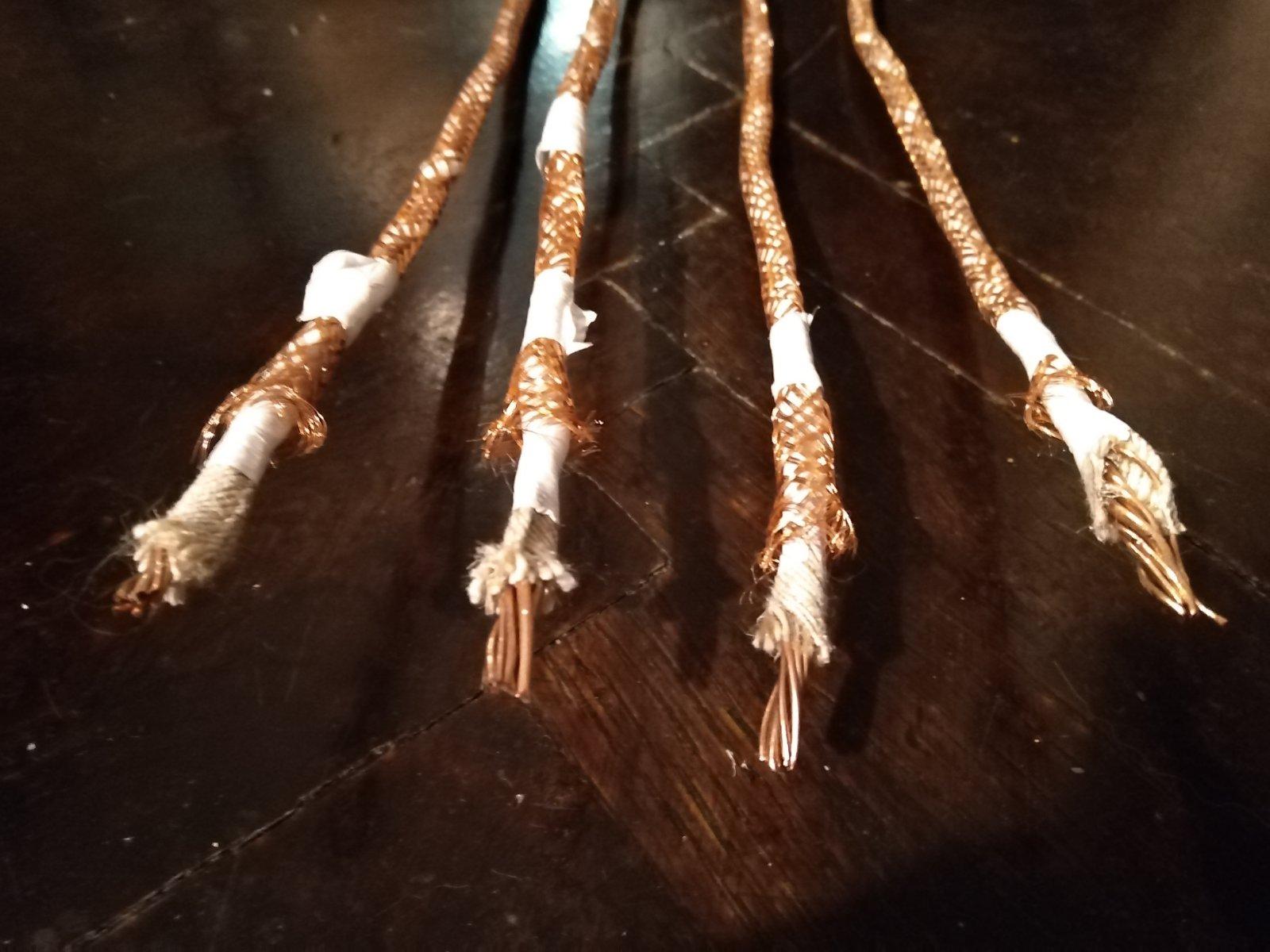

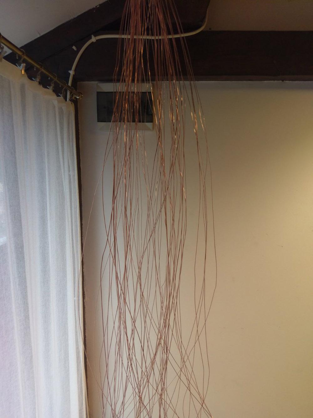

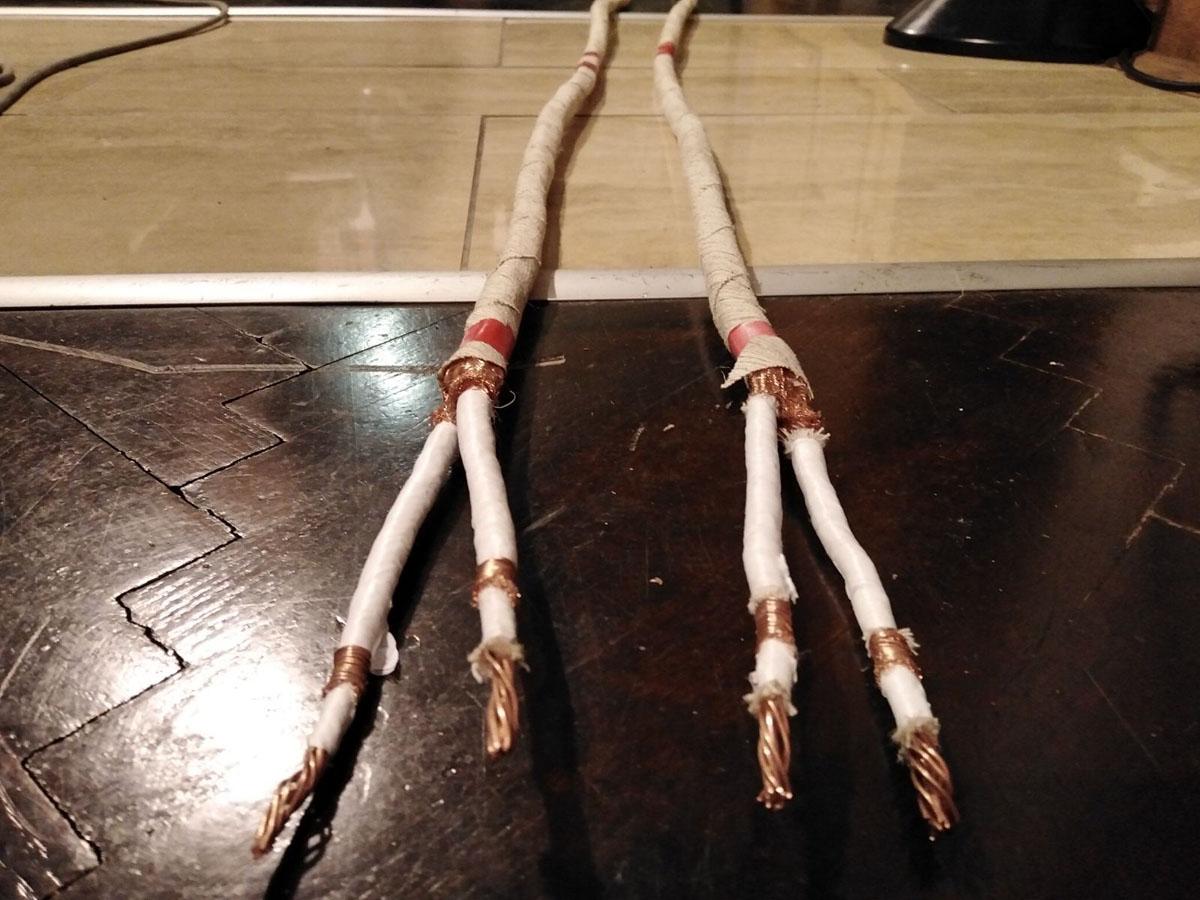

Dražo Posted October 22, 2021 Author Report Posted October 22, 2021 Zvucnicki kablovi od VBS monokristalne zice gotovi (za 1. sistem). Doduse, mozda promenim snake-skin, i jos treba da "usminkam" racvanje polariteta, nestalo mi je termobuzira, odnosno ususkam deo gde zice ulaze u konektor. Po polaritetu ide 8 zica (3x0,5mm2, 2x0,79mm2, 2x0,86mm2, 1x2mm2), ukupnog preseka 6,75mm2. Izolacija zice sirova netretirana svila. Zastita je trostruki plutajuci sirm + cetvrti spoljni, samostalan, vezan na uzemljenje pojacala. Slojevi svega i svacega odvojeni pamukom (ili svilom) i teflonom, bakarne pletenice dve vrste (redja i gusca), cetvrti sirm bakarna folija, konektori VBS... Ubacen u sistem, svira, meni super. Fotke izrade u nastavku, pocev od aprila kada sam gulio FKZ zicu, pa sve dalje faze, kako je bilo vremena, volje i zdravlja. Quote
Dražo Posted October 22, 2021 Author Report Posted October 22, 2021 Propustih jedan korak, posle 7. fotke, gledano od gore. Komplikovano mi da menjam prethodni post, pa evo ovako. Quote
