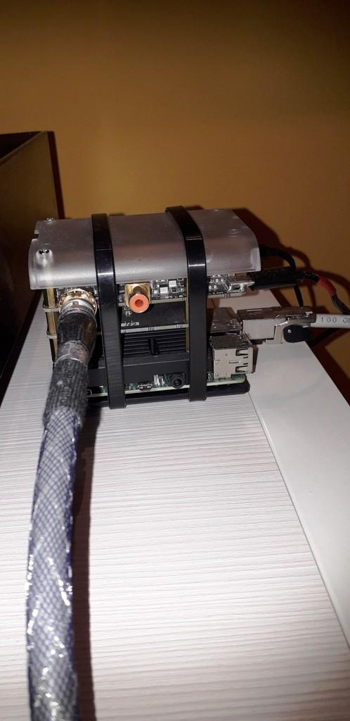

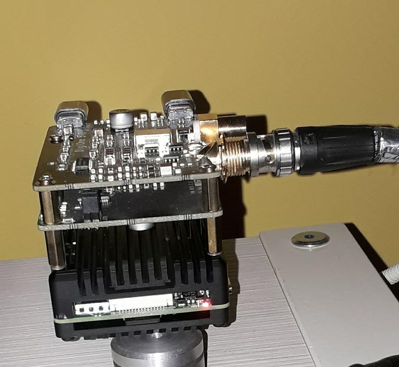

Dražo Posted September 19, 2021 Author Report Posted September 19, 2021 Sala mala za bonsek, ali bih lagano presekao hobi testericom za metal, moze to ravno i glatko da se izvuce (naknadnom obradom), i to sam mislio sa strane koja bi nalegala na bakarnu plocu. Strana hladnjaka obradjena fabricki bi nalegala na cip. Jasno za kuler, s obzirom na sve do sada uradjeno, nije ipak najbolja opcija da ide unutar osetljivih modula, sa svojim dodatnim smetnjama. Moze negde spolja, recimo ispod kucista (naslonjen na podlogu, ne na podnozje kucista), cisto blagu promaju da pravi. Plus vise rupa u perforaciji, plus i sirih rupa, plus dodatni hladjak na cipove, fizicki povezan na kuciste... Pa neka traje modul dok traje, lako je posle ubaciti drugi, ako mu je bas sudjeno da se pregreje (a mislim da ipak sa svim intervencijama ne bi trebalo). Sto se tice zvuka, meni za par meseci neprestanog rada, nije ni jednom stucnuo, u onoj staroj poluotvorenoj kutiji, bez ijednog komada aluminijuma... Quote

Dražo Posted September 20, 2021 Author Report Posted September 20, 2021 Ipak sam skinuo verziju Volumia koju je Milenko preporucio (od PiCorePlayer-a odustao, sve sto je preporuceno sam uradio, i opet nije Bubble upnp mogao da ostvari vezu...). Sve podesio na novom Volumiu (I2S izlaz na AlloBoss2, Wifi mrezu...). Pustio album sa Qobuz-a, i on konacno normalno krenuo... Dakle, nije problem u hardveru! Posto je uredjaj bio na stolu rasklopljen, zaustavim sve, iskljucim sa napajanja, sa namerom da ga sklopim, prebacim na poziciju... No, pre svega toga odlucim jos jednom da probam, da proverim da li mi se ucinilo da radi. Ukljucim sve kao i prethodni put, medjutim Volumio se skroz izgubio, kontrolna web strana zamrla.... Restartujem telefon i RPi, isto - sve nestalo. Zakljucim da je taj Volumio ocigledno nestabilan, te skinem Moode Audio, ubacim ga na SD Karticu kao image, karticu turim u RPi, i tu zakucam. Nista se ne desava, pregledao ceo njihov forum, nigde nekog jednostavnog uputstva (ili barem razumljivog) za pokretanje Moode Audio na RPi, uz AlloBoss DAC, uz kontrolu sa mobilnog Androida, i Bubble UPnP-a. Koliko sam shvatio, sve to ne bi trebalo da bude komplikovano, da moze svaki prosecan korisnik da pokrene/instalira. No ocigledno sam pogresio - ili za sve ovo treba ipak napredno (skolsko, akademsko) poznavanje hardvera i softvera, ili sam ja bas toliko neuk i zaostao u ovim novim tehnologijama... Uzas, izgubio sam svaku volju da uopste upalim bilo koji digitalni izvor, pa makar sada sve i proradilo. Sreca, pa tu je stari dobar cdp, kao i jos bolji gramofon... Quote
