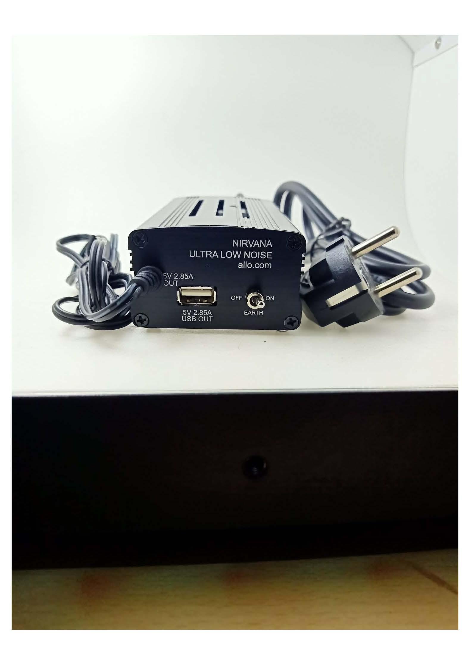

srdjan_cvetkovic Posted May 24, 2020 Report Posted May 24, 2020 47 minuta ranije, InSides said: L-Adapter? Da, poručen originalno za RPi 3+ B, ali ću sada da ga upregnem sa USBridge Signature. 47 minuta ranije, InSides said: Имајући у виду да је USBSignature само транспорт, да ли би се очекивало да и тамо потрошња расте повећавањем потражње DAC-а? Пратио сам развој Salas-овог L-Adapter-а (дизајн напајања ми није уопште јака страна, али било ми интересантно да је дизајниран као замена SMPS цигли) - сам Salas препоручује да за RPi (5V/3W) хладњак (38мм високи хладњак за монтажу на PCB) је обавезан само на Q2. Ovako sam i ja razmišljao kada sam odlučio da L-Adapter bude pogon za ovaj transport. Kupljen je preko diy.com u kit pakovanju, sa naznakom da ide na RPi. 47 minuta ranije, InSides said: У задње време, почео сам размишљати о проналажењу доброг SMPS-а за ту намену (знам, јерес). Али када ми већ сви уређаји у систему троше SMPS... Allo.com će uskoro da izbaci jedno SMPS, postavio sam sliku. 21 minuta ranije, impuls said: Ono sto je dobro kod serijskih regulatora, sto ja forsiram naspram shuntova i drugih resenja je sto je zvuk mnogo relaksiraniji i sa manje suma. narocito je primetno u phono stepenima gde se sum jako lako uoci. I ovo sam imao u vidu kada sam se odlučio za Salasov L-Adapter. 21 minuta ranije, impuls said: edit: jos samo jedna napomena za one koji ce sami praviti salas l-adapter da ne zaborave otpornik od par oma kojim se definise struja kroz LM334, na semi nije prikazana ali ce svaki malo edukovanii elektronicar to znati, napomena je za one koji nisu toliko edukovani. I ja bih dodao bar 100 oma izmedju zenerice i kndenzatora na bazi da kapacitet ne utice na rad zenerice odnosno ledovki Radiće ga stručno lice (ja to nisam), tako da ne brinem oko toga. Quote
