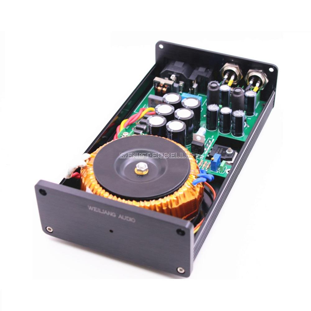

Shang Tsung Posted December 29, 2019 Report Posted December 29, 2019 Ćao svima, Da li neko ima iskustva sa kineskim napajanjima ili neku drugu preporuku šta gledati, u čemu se razlikuju međusobno i ostale detalje? Da li postoje verzije kojima se moze menjati izlazni napon? Npr, neki dac-ovi traze 5V, a moj radi na 12V Razmišljam da umesto promene mog DAC-a (trenutno imam asus essence stu) da dokupim napajanje Recimo, zapalo mi za oko ovako nešto: https://www.aliexpress.com/item/32901930319.html?spm=a2g0s.8937460.0.0.60942e0eMaLHvV PS.Nisam uspeo da nadjem adekvatnu temu, pa otvaram novu. Quote
giZ_Mo Posted December 29, 2019 Report Posted December 29, 2019 Тај што ти је запао за око је класичан исправљач са ЛМ317 и редним транзистором са могућношћу подешавања излазног напона у предивној кутији. Quote
Shang Tsung Posted December 29, 2019 Author Report Posted December 29, 2019 Možeš li malo da elaboriraš: šta mu fali da bude "dobar", pošto tek po tonu tvog posta naslućujem da nešto ne valja? Takođe, može i neka preporuka Quote
Willi Studer Posted December 29, 2019 Report Posted December 29, 2019 Ovo napajanje gore ima prigušnicu na ulazu, C filter posle ispravljača i CLC filter na izlazu. Ovo drugo je malo obrnuta logika, bolje je da CLC filter bude pre stabilizatora. Da li je tranzistor u paraleli ili na red ne zna se, ali je to u osnovi LM317 stabilizator koji se smatra zastarelim i prevaziđenim. Quote
Majda Posted December 29, 2019 Report Posted December 29, 2019 Prvo pogledati specifikaciju ispravljaca koji vec postoji na racunaru ili lap topu? Navedeno je u manualu samog racunara sigurno... Mislim da su to uglavnom vece snage? oko 65W pa do 85W za laptopove? To znaci da napajanje koje se planira mora imati znacajno vecu snagu koja se u prvom redu postize kvalitetnim transformatorom vece snage, i odgovarajucim vecim hladnjakom na regulatorskom elementu, vecom prigusnicom posle ispravljackog mosta. A ne beskorisnom masom uF i u vecini slucajeva podimenzionisanim i losim transformatorom. U ovom slucaju sa linka to je ocigledno - Using 50W toroidal transformer. Quote

Shang Tsung Posted December 29, 2019 Author Report Posted December 29, 2019 3 sati ranije, Willi Studer said: Ovo napajanje gore ima prigušnicu na ulazu, C filter posle ispravljača i CLC filter na izlazu. Ovo drugo je malo obrnuta logika, bolje je da CLC filter bude pre stabilizatora. Da li je tranzistor u paraleli ili na red ne zna se, ali je to u osnovi LM317 stabilizator koji se smatra zastarelim i prevaziđenim. 1 sat ranije, Majda said: Prvo pogledati specifikaciju ispravljaca koji vec postoji na racunaru ili lap topu? Navedeno je u manualu samog racunara sigurno... Mislim da su to uglavnom vece snage? oko 65W pa do 85W za laptopove? To znaci da napajanje koje se planira mora imati znacajno vecu snagu koja se u prvom redu postize kvalitetnim transformatorom vece snage, i odgovarajucim vecim hladnjakom na regulatorskom elementu, vecom prigusnicom posle ispravljackog mosta. A ne beskorisnom masom uF i u vecini slucajeva podimenzionisanim i losim transformatorom. U ovom slucaju sa linka to je ocigledno - Using 50W toroidal transformer. Ok, moze li onda neka preporuka sta bi valjalo a da nije skupo? Btw, ima i ovako nesto (drugaciji dizajn): https://www.aliexpress.com/item/4000108525624.html 18 minuta ranije, vladat1 said: Ja sam za sebe nabavavio ZeroZone https://www.aliexpress.com/item/32880629879.html?spm=a2g0o.productlist.0.0.3fb019ebh2p1mZ&algo_pvid=85a01b55-1675-43ce-9692-d1367b95caf1&algo_expid=85a01b55-1675-43ce-9692-d1367b95caf1-9&btsid=71e92f1d-736c-4826-8fe8-6f9c3c94cdfa&ws_ab_test=searchweb0_0,searchweb201602_7,searchweb201603_53 radi odlično. Na njega sam još dodao domaći odgovorajući Torusni transformator (još oko 10€). http://www.trafco.rs/torusni.php Posle sve to samo skućiš Baci jos koju fotku tog "kucista". Kako ocenjujes da radi odlicno? Quote

giZ_Mo Posted December 29, 2019 Report Posted December 29, 2019 19 minuta ranije, Shang Tsung said: Mea culpa. Da li je ovo pristojna sprava ili bi valjalo naći nešto bolje? Сасвим пристојна, мада мислим да може да се нађе и јефтиније на ибеју. Quote

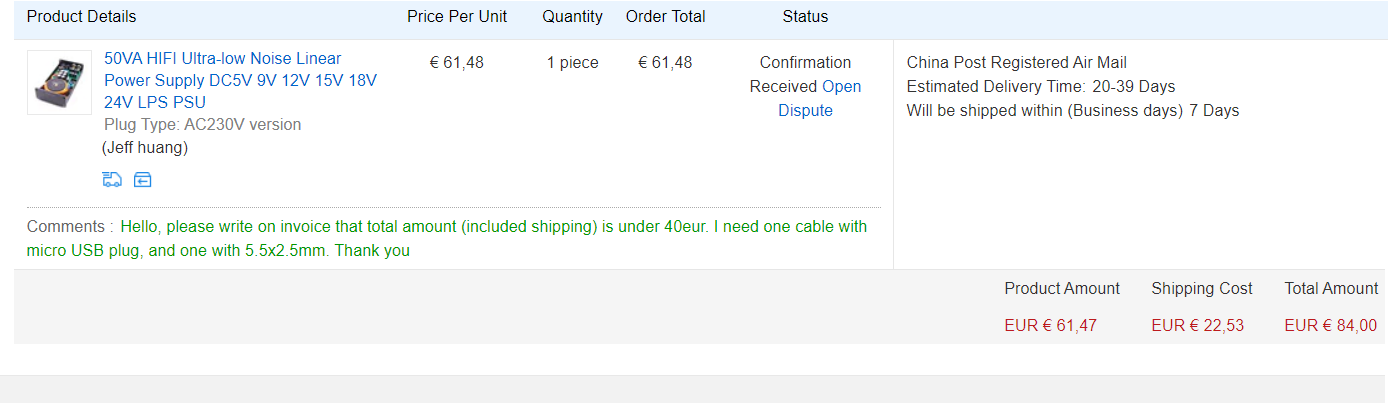

_Naum Posted December 30, 2019 Report Posted December 30, 2019 Evo screenshot koliko je plaćeno. Putovalo je 2 meseca. Quote
Nixie Posted December 30, 2019 Report Posted December 30, 2019 32 minuta ranije, _Naum said: Evo screenshot koliko je plaćeno. Putovalo je 2 meseca. To je približno toliko koliko meni pokazuje. Kolio su te oporezovali naši? Quote
_Naum Posted December 30, 2019 Report Posted December 30, 2019 Ništa.. Kinezi na pakovanju napisali koliko se sećam da je vrednost oko 20 dolara. (ja sam ih zamolio, što se vidi na slici, da navedu da je vrednost ispod 40€).Sent from my SM-G935F using Tapatalk Quote
