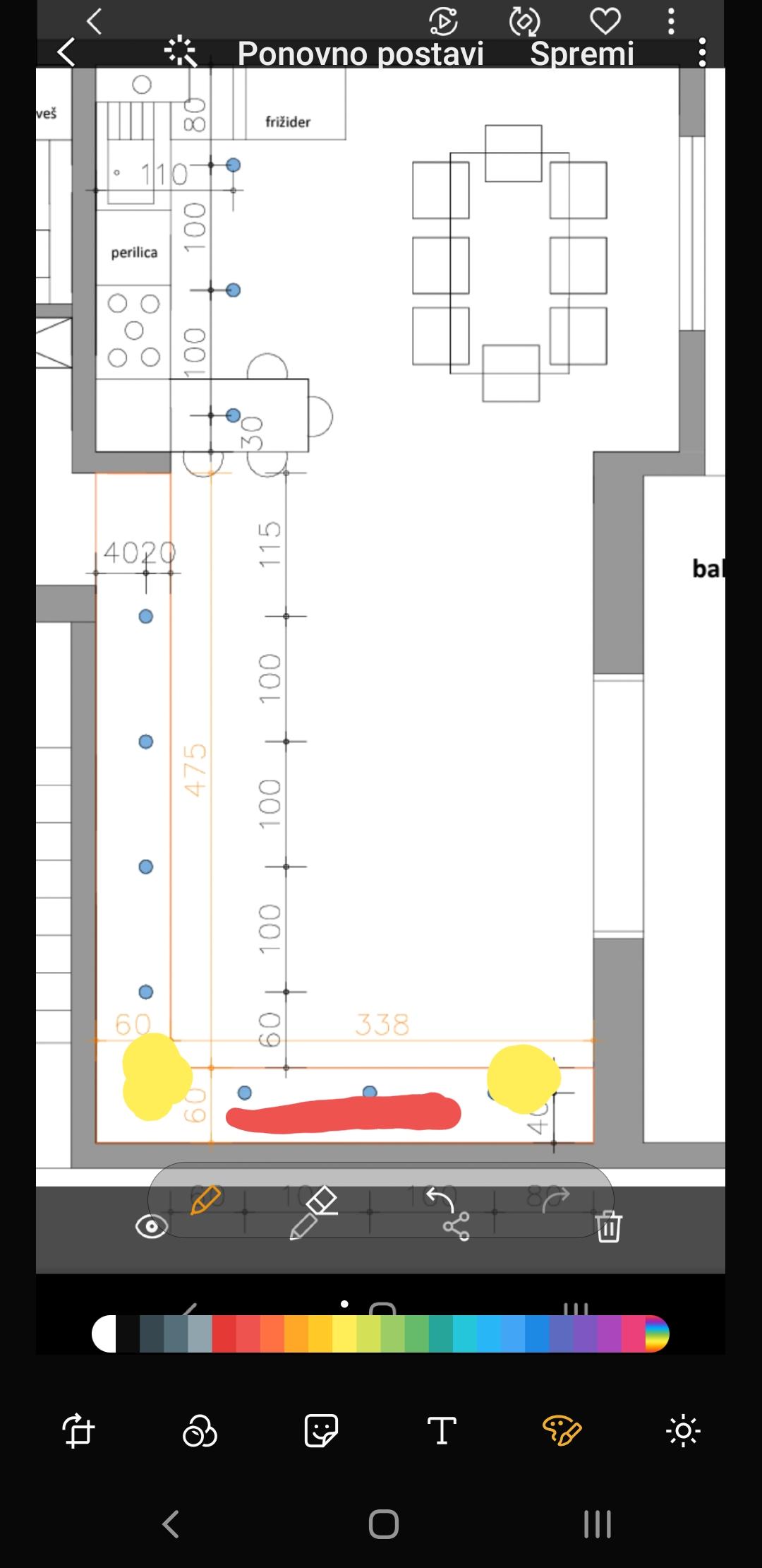

Ružić Slavoljub Posted November 13, 2019 Report Posted November 13, 2019 3 sati ranije, lukinjo said: Da,šank. Problem je sto mi počivaljka dolazi na 30cm od desnog otvora za terasu tako da ni tu nemam mjesta, a i ne bi zelio imati kablove ispred tih vrata balkonskih jer ih cesto koristim. Ovo je po meni najcisca situacija jer na ovoj pocivaljci koja ke najbliza tv-u sjedim, ona je pkmaknuta cca50cm udesno koliko joj fali da bi bila u idealnom trokutu tako da mislim da nije toliko velik problem? Napominjem da su na podu keramicke plocice i 1 tepih ispred sjedenja. Ima jos jedno resenje ali je malo radikalnije pa pitanje koliko je moguce da ga sprovedes u porodici.Imao bi i zvuk i sliku ali ne i sank. Realno,taj sank je vise ukras neko sto necemu koristi. Tu gde je on bi mogao da se doda deo zida ili nesto kao zidna stena na koju bi se montirao TV. Tada bi TV imao smisla jer sa ugaone garniture mozete da ga gledate ( lezeci,sedeci...) ,dobio bi na ozvucenju prostorije ( ponavljam da bih isao na 5.1 sistem sa zidnim kacenjem ) i niko ti ne vrsi "inspekciju " kuhinje. Taj TV je velik ( ako dobro kapiram 55 " ) i treba mu dati prostora. Ovako ispada da ti u 35 kvm nemas mesta. "Ubija" te taj sank.Rusi to ! Quote

lukinjo Posted November 13, 2019 Author Report Posted November 13, 2019 Otici cu svakako poslusati jos jednom da vidim razlike u kvaliteti zvuka Sonosa vs. KEF + pojacalo Samo jos jedna digresija, ako bi isao npr na ovu varijantu na ovaj zid sa tv i zvucnicima, iza mene je jos vise od 8m prostora,sto necu dobiti dojam tunela? Quote
lalelala Posted November 13, 2019 Report Posted November 13, 2019 55 minutes ago, lukinjo said: Otici cu svakako poslusati jos jednom da vidim razlike u kvaliteti zvuka Sonosa vs. KEF + pojacalo Samo jos jedna digresija, ako bi isao npr na ovu varijantu na ovaj zid sa tv i zvucnicima, iza mene je jos vise od 8m prostora,sto necu dobiti dojam tunela? Dobićeš sjajan prostor sa osnovnim i najjačim room modom na oko 340 m/s / 8m = 42,5 Hz što je dovoljni nisko za većinu zvučnika da ga ne dohvate , tako da sve u svemu nećeš imati previše problema sa basom npr. Uzgred koji model kutija je u pitanju ? Trebalo bi se u napred pripremiti da kutije budu malo više izvučene ka centru sobe , tj više odmaknute od zida ... Simetrija koju bi dobio ovom postavkom bi blagotvorno delovala na preciznost zvučne slike ... Quote
Delija Posted November 13, 2019 Report Posted November 13, 2019 40 minuta ranije, lukinjo said: Samo jos jedna digresija, ako bi isao npr na ovu varijantu na ovaj zid sa tv i zvucnicima, iza mene je jos vise od 8m prostora,sto necu dobiti dojam tunela? Ovo je neka sasvim druga prica. Daleko bolja. Quote
lukinjo Posted November 13, 2019 Author Report Posted November 13, 2019 Znam da. Hvala na pojasnjenju. Kutije bi bile KEFQ5500 to mi je zelja jer sam zadovoljan zvukom ( bilo je neko high end pojacalo) tako da ce kod mene biti druga situacija, a i izgledom su mi ok. Izvukao bi ih pola metra od zida i bocno cca metar od zida Koje pojacalo da gledam? Quote
