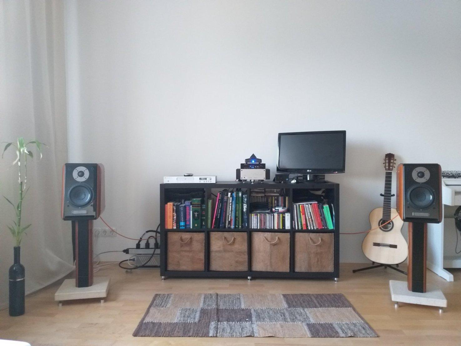

Filipescu Posted February 7, 2019 Report Posted February 7, 2019 Došao je i taj trenutak, da ja ovako vredan (čitaj lenj) podelim sa forumskim pučanstvom sistem koji predstavlja sada već kasnu fazu povratka ovoj bolesti, koja je delovala da je prošla u jednom momentu. Pre toga da vas malo udavim pričom . Bolest je prvi put uzela maha dok sam bio student pre nekih 10ak godina. Pošto sam studirao u Subotici, upoznao sam tamo nekoliko lokalnih audiofila, preprodavaca i krenuo uredno da negujem bolest u skladu sa studentskim finansijskim mogućnostima. Upoznao sam u jednom momentu i Zoliku (Soltanus), sprijateljili se i kupih jednu od prvih verzija njegovih elektrostatika. Iste je od mene posle par godina kupio ivcha, a mislim da ih je on posle prodao nekom drugom članu foruma... Zbog prijateljstva sa nekoliko preprodavaca, imao sam priliku da za tih par godina kod sebe čujem neverovatnou količinu vintage i malo novijih pojačala, cd plejera... Kako su se studije završavale, finansije su slabile, pa se oprema polako rasprodavala i bila sve jeftinija. Paradoks je da sam u tom periodu bio najzadovoljniji svojim sistemom od početka ove zavisnosti. Imao sam diy bas refleks ls3/5 koje je nekom pravio gosn. Šindrić, neki jeftini Luxman, čini mi se lv-90 i plejer je bio neki jeftini samsung dvd, kog sam malo modifikovao. Kablaža domaći uradak, struja ništa. Sve u svemu sistem 300 Eura. Ko god ga je čuo je imao samo dva komentara: "Ovo nije normalno" i "mogao bih sa ovim da živim". Naravno, apsolutna zvezda sistema su bili zvučnici koje nikad neću prežaliti što sam ih prodao. Što mi još teže pada, nemam ni jednu sliku istih. Kada sam posle par godina nazvao čoveka kome sam ih prodao, sve sa namerom da ih otkupim pa makar za višestruko više para, rekao mi je da ih je nedavno prodao, da ne zna zašto je to uradio i da je neutešan . Elem, preselilo se pre nekoliko godina u inostranstvo, situacija se stabilizovala i stara bolest je nedugo zatim pokucala na vrata. Forum je kako onda tako i sada pomogao u kultivisanju i negovanju bolesti. Iako je onomad bio neverovatno kvalitetan (forum) zbog zaista velikog broja vanserijskih članova, po meni ni sad situacija nije tako loša. Čuvamo vatru da se ne ugasi. Povratak je bio postepen i naizgled izuzetno promišljen, tako da žena ne poludi . Kupih Usher s-520 od DekiVS, a ovde uzeh Pro-Ject monoblokove u d klasi sa pripadajućim pojačalom i dacom. Pošto je sve bilo malog gabarita, žena se složila i čak zavolela male kutijice. Posle malo eksperimentisanja sa kablovima u jednom momentu se desio zvuk! Zatim je kupljeno pojačalo Eton 120vv koje je Pro-Ject tako oduvalo da to nije bilo humano. Nedugo se uživalo sa tim, pa je došao Eci-3, a posle njega sam znao da sledeći skok mora da bude kvantni ili ga uopšte ne praviti. Kako se u momentu izlaženja iz hobija 2011-2012 na našem tržištu pojavio Usher, tiha patnja se zapatila za Be-718. Sada je bila prilika da se po tom pitanju nešto uradi . Dao oglas da ih kupujem na kp, ubrzo dobio nekoliko ponuda i na kraju prihvatih jedinu koja me je potpuno zadovoljavala - sa originalnim stalcima. Takođe od člana foruma Aleksandra iz Vršca. Sistem u tom trenutku Young DSD, ECI-3, Usher Be-718 i nešto solidnih kablova. Svakako respektabilan zvuk. Za oko mi je zapao u to vreme Benchmark AHB-2 i DAC3. Skupo majku mu . Uglavnom u rasponu od par meseci prvo je naleteo AHB-2, pa sad za novu godinu i DAC3 HGC. Paralelno se ulagalo u struju, pošto je za mene u datom, definisanom sistemu, datoj prostoriji pola zvuka struja. Evo trenutnog sistema: Zvučnici - Usher Be-718 Pojačalo - snagaš Benchmark AHB-2 Dac/Preamp - Benchmark DAC3 HGC Izvor - Brix mini PC, Album plejer, Fidelizer na max podešavanjima (pazariću ovih dana ful verziju) Kablovi: USB FTA Callipso Interkonekt Ecosse The Legend MKII XLR (jeziv kabel) Zvučnički paklena pomorandža 2x2x0,8 (uzeo i 4x2x0,8 ali sam lenj) Struja: Strujna utičnica Furutech SWS R Kabel do letve Ansuz Mainz Letva Goldkabel neki ulazni model, uradio star grounding Strujni filter/razdvojni trafo za DAC - Dillenhofer NZ-4000 HE sa njihovim NKF-5 kabelom Kabel do DAC-a Father Hi9 1,5m Wattgate audio grade Kabel za pojačalo Father Hi9 1,8m Wattgate audio grade Kabel do adaptera za mini PC Dillenhofer NKF-5 Rodium, Wattgate audio grade Podloške sa ležajevima ispod šiljaka zvučnika by patason, ispod pojačala, police od gosn. Slobe. Acoustic Revive R-77 šumanov rezonator Evo par slika Zvuk? Ništa ne valja

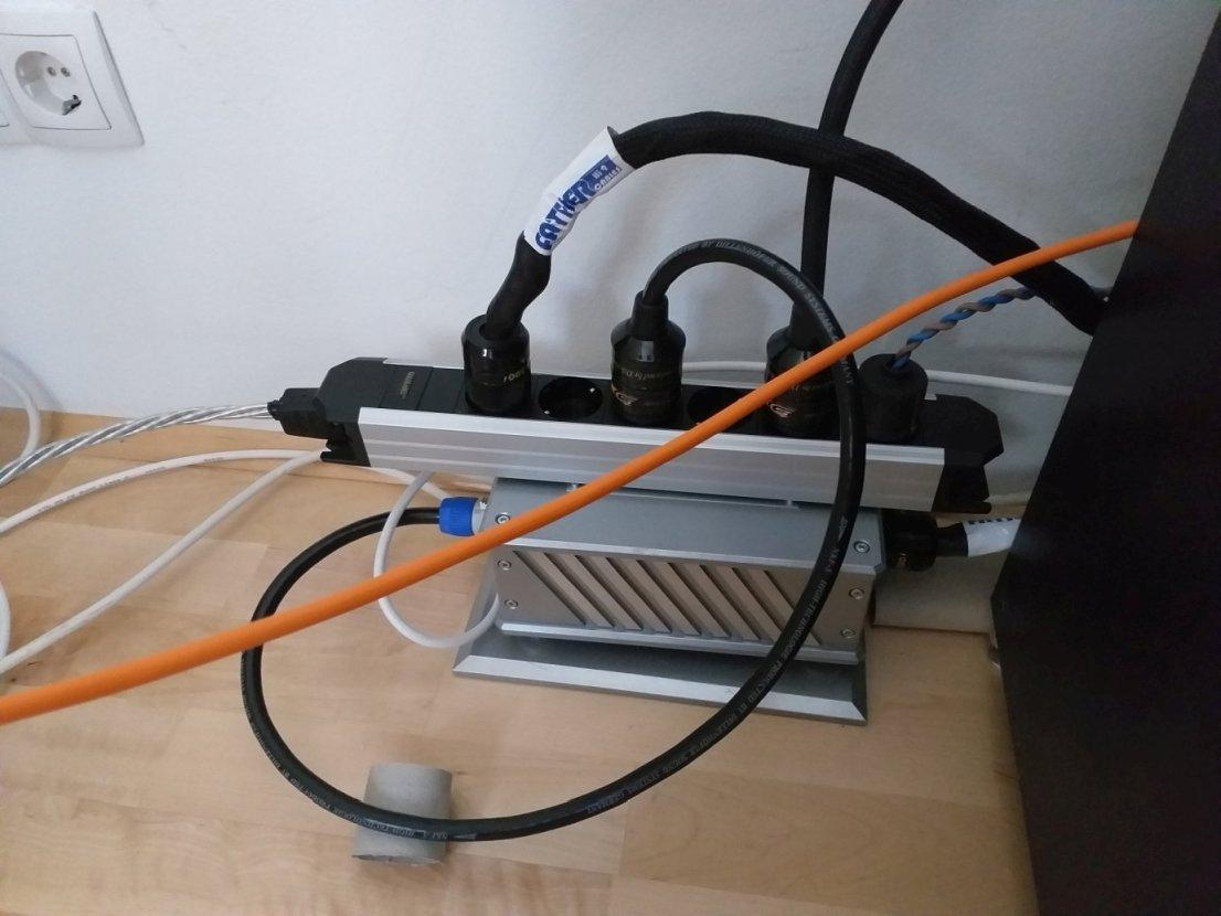

vdzele Posted February 7, 2019 Report Posted February 7, 2019 Hmmm. Čini mi se da si zaboravio najbitniju stvar. Na slici br 3 vidim karton od wc papira ispad kabla pa me interesuje proizvođač? Tu sad i ja nešto testiram pa me interesuju koeficijenti ugibanja kod tvog i njihov uticaj na zvuk ------------------- Inače veoma interesantan sistem. Malo akustike?

Filipescu Posted February 7, 2019 Author Report Posted February 7, 2019 1 sat ranije, vdzele said: Hmmm. Čini mi se da si zaboravio najbitniju stvar. Na slici br 3 vidim karton od wc papira ispad kabla pa me interesuje proizvođač? Tu sad i ja nešto testiram pa me interesuju koeficijenti ugibanja kod tvog i njihov uticaj na zvuk ------------------- Inače veoma interesantan sistem. Malo akustike? Nije zaboravljeno, vidiš da je u krupnom planu . Kvocijent ugibanja 0.5. Kad se savije više od 50% okreneš na kant. Soba 6x4,3×2,7m. Zvučnici postavljeni po dužem zidu, razmak izmedju osa drajvera 2,3m. Pozicija slusanja 2,7m od zvučnika, uši pola m od zida iza, ulje na platnu 80x80cm iza glave umirila refleksije. Debela zavesa sa leve strane umiruje prve refleksije i imitira otvorenost prostora koju ima desni zvučnik. Prednja ploča zvučnika na četvrtini širine sobe. Knjige i cd-i u polici izmedju zvučnika imitiraju difuzore. Sa zadnje dve stavke rešeni modovi sobe koji su izmedju 70-80 Hz. Zid iza go jer glumi platno za projektor . 17 minuta ranije, nackom said: Bravo za sistem Zvučnike ne znam, nisam slušao. U Benchmark klubu sam i ja, tako da znam šta može.... Verujem može bilo koje zvučnike da potera i da ih predstavi u drugom svetlu Pratiću ovu temu, verovatno će se razvijati Benchmark je stvarno to što ime govori... Ovo su malo lenji zvučnici, jer im je da bi izvlačili malo ispod 40 Hz spuštena osetljivost, pa moraju malo da se poteraju. Ali kada se poteraju, zaboravlja se da se slušaju "mali" zvučnici, jer su apsolutno stress free. Ne zbunjuju se ni pri izuzetno velikim glasnoćama, poneki udarci timpana te puknu, pa ne baš u stomak, ali u grudi definitivno. Biće razvoja situacije sigurno . 9 minuta ranije, Delija said: Opasan sistem! Hvala hvala . 11 minuta ranije, giZ_Mo said: Предиван тепих. Moraću samo još neki milje da nadjem. Na sistemu se može još poraditi svakako. U nekom momentu finansijskog blagostanja bi vredelo probati neke "end-game" zvučničke kablove, a najveći prostor za napredak bi bio kupovina "end-game" zvučnika. Kako su mi izmakli Vienna Acoustics Mahler-i u nekoj povoljnoj kombinaciji, mislim da ću malo da oladim, konsolidujem se finansijski, pa onda bez pritiska (ili ipak na brzinu ) pazariti nešto gde objektivno nema dalje, već samo drugačije. Do tada ću se sit naslušati za sve normalne audiofile (ako se reč normalan i audiofil mogu staviti u istu rečenicu) već prisutnog "end-game" zvuka.
vdzele Posted February 7, 2019 Report Posted February 7, 2019 27 minuta ranije, Filipescu said: Knjige i cd-i u polici izmedju zvučnika imitiraju difuzore. Dobro si napisao - imitiraju. Oni ne rade u potpunosti taj posao. Između samih knjiga bi trebalo da bude barem 5cm zazora kako bi se ostvarila difuzija. Cik cak ih postaviti. Ovako kompaktno jedna do druge nije to. Da li si to stavio podloške ispod strujnog filtera? Kod mene to radi dobar posao. Imaš poziv da svratiš kod mene kad budeš u Srbiji.
Filipescu Posted February 7, 2019 Author Report Posted February 7, 2019 Kapiram, knjige i stoje tako da je jedna izvučena, druga uvučena, pa tako imam nepravilne razmake i udubljenja koja su sredila mod. Razmišljao sam o difuzorima, ali posle ovoga se zvučna slika toliko sredila, da uopšte ne razmišljam više o tome. Dimenzije zvučne slike su i ovako impresivne. Ovaj filter dolazi sa alu podloškom/pločom i sopstvenim šiljcima, tako da su na sve mislili... Poziv svakako prihvaćen. Isto važi i za tebe i ostale kolege forumaše kad su ovde, ako nam se potrefe termini.
Delija Posted February 7, 2019 Report Posted February 7, 2019 Po dimenizijama sobe, nemas ti nikakav iole ozbiljan mod u opsegu 70-80 Hz. A i da ga imas, takvim "difuzorom" ga ne bi resio. Freq % Wavelength, 1/2, 1/4 p,q,r Mode Group Weighting 28.7 hz 12 : 6 : 3 (1,0,0 Axial) Start iso, End iso 40.0 hz 28.2% 8.61 : 4.31 : 2.15 (0,1,0 Axial) Start iso, End iso 49.3 hz 18.8% 6.99 : 3.49 : 1.75 (1,1,0 Tangential) Start iso, End iso 57.4 hz 14.1% 6 : 3 : 1.5 (2,0,0 Axial) Start iso, End iso 63.8 hz 10% 5.4 : 2.7 : 1.35 (0,0,1 Axial) Start iso 69.9 hz 8.7% 4.93 : 2.46 : 1.23 (1,0,1 Tangential) 70.0 hz 0.1% 4.92 : 2.46 : 1.23 (2,1,0 Tangential) Near 75.3 hz 7% 4.57 : 2.29 : 1.14 (0,1,1 Tangential) 80.1 hz 5.9% 4.3 : 2.15 : 1.07 (0,2,0 Axial) 80.6 hz 0.6% 4.27 : 2.14 : 1.07 (1,1,1 Oblique) Near 85.1 hz 5.2% 4.05 : 2.02 : 1.01 (1,2,0 Tangential) 85.8 hz 0.8% 4.01 : 2.01 : 1 (2,0,1 Tangential) 86.1 hz 0.3% 4 : 2 : 1 (3,0,0 Axial) Near 94.7 hz 9% 3.64 : 1.82 : 0.91 (2,1,1 Oblique) 95.0 hz 0.3% 3.63 : 1.81 : 0.91 (3,1,0 Tangential) 98.5 hz 3.5% 3.5 : 1.75 : 0.87 (2,2,0 Tangential) 102.4 hz 3.8% 3.36 : 1.68 : 0.84 (0,2,1 Tangential) 106.3 hz 3.6% 3.24 : 1.62 : 0.81 (1,2,1 Oblique) 107.2 hz 0.8% 3.21 : 1.61 : 0.8 (3,0,1 Tangential) Near
Filipescu Posted February 7, 2019 Author Report Posted February 7, 2019 Pazi, ja sam to onako otprilike računao, onim nekim prostim deljenjem, sad sam zaboravio kojim koeficijentima. Ovo što si ti izbacio je sigurno tačnije od moje štap i kanap metode. Zaboravih da napomenem da mod nije bio jako ozbiljan, tek toliki da kvari užitak. Na nekim kompozicijama gde bi bas gitara ili kontrabas baš ubadali taj ton, bilo je malo iritantno. Onda sam izvlačio zvučnike ka napred. Svaki dan po cm da žena ne primeti i jednog dana je to bilo skoro skroz nestalo. Ono što isto nisam naveo je da su knjige zemenile fioke, koje su moguće doprinosile tom efektu u vidu zatvorenih kutija koje su brundale na toj frekvenciji. Ubacivanjem DAC3 u kombinaciju je došlo do ludačke kontrole basa zvučnika, tako da se sad samo uživa bez modova koji bi kvarili utisak . P.S.: hvala na proračunu
Delija Posted February 7, 2019 Report Posted February 7, 2019 Ovaj aksijalni na ~57 Hz moze da zeza. Verovatno si njega "atenuirao" tim rasporedom. Kako god, najbitnije je da su sada uskladjeni i hifa i namestaj i zena
