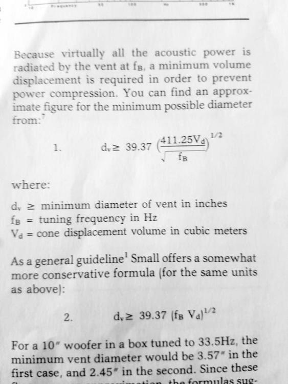

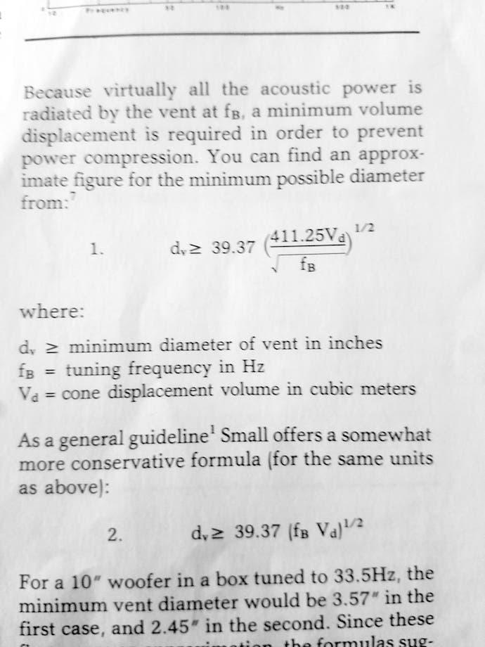

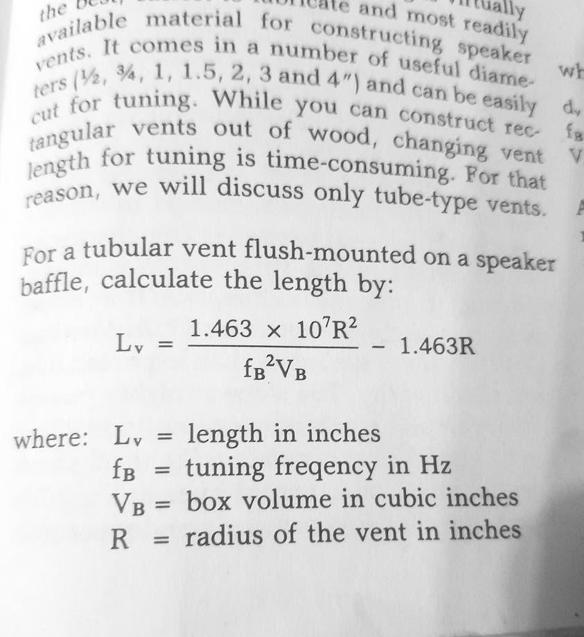

Evo nekih linkova ka solidnim programima i bazama podataka za veliku kojicinu drivera.
Baze podataka se mogu direktno ucitati u nekoliko programa.
http://www.loudspeakerdatabase.com/Dayton/RS150
solidan program koi radi slicno ono sto i WinIsd i ostali...
http://www.tolvan.com/index.php?page=/basta/basta.php
program za razmatranja portova
https://www.subwoofer-builder.com/flare-it.htm#google_vignette
neke od formula koje se bave minimalnim promerom portova. (obratiti paznju na jedinice mere)
poslacu i druge, za one najpreciznije koliko se secam potrebni su i neki podaci za isiti driver ali u istom kompresionom kabinetu...

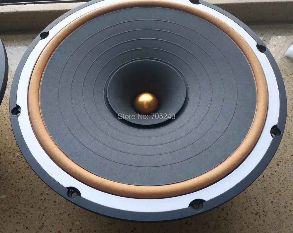

Ne znam da li smo ranije pominjali Diaton drajvere, to su wide range vintage drajveri koje je radio godinama Mitsubishi, alniko magnet, kožno vesanje, papirna membrana. Imaju svoj kult sledbenika.
Ono sto je takodje zanimljivo da kinezi prave replike raznih velicina. Evo recimo jedne koja sjajno izgleda 12inch, kožno vesanje, papirna membrana, aluminijumska korpa prstojnog izgleda...
https://www.aliexpress.com/item/33059397757.html
A evo i 6.5inch sa alniko magnetom
https://www.aliexpress.com/item/32986248609.html?spm=a2g0o.detail.100009.4.c65a6ed6dRX86q&gps-id=pcDetailLeftTopSell&scm=1007.13482.95643.0&scm_id=1007.13482.95643.0&scm-url=1007.13482.95643.0&pvid=2bd2587b-0c24-41f9-bbfd-184685d0154c&_t=gps-id:pcDetailLeftTopSell,scm-url:1007.13482.95643.0,pvid:2bd2587b-0c24-41f9-bbfd-184685d0154c,tpp_buckets:668%232846%238111%231996&&pdp_ext_f={"sceneId":"3482","sku_id":"66898108408"}

Bilo je ponesto u tmi ranije cini mi se? U svakom pogledu veoma dobri driveri.
Medjutim pojavljuje se nekoliko firmi i mnostvo tipova tih Diatone p610 based drivera. Mislim da to radi jedna te ista forma Prvo su bili Davidlouis pa Melodavid... A mozda Lii audio to sve radi za njih? Ko zna tesko ih je pohvatati
Prvi je bio ovaj: I od ovog drivera koriste i merenja za druge verzije (sto ne moze biti 100% isto zato sto je drugaciji tip magneta ali se sigurno ne razlikuje previse.)
https://www.aliexpress.com/item/32992791029.html
Druga verzija je sa linka koji je poslao @hifista i za taj model nije sigurno da li je coblat ili alnico magnet? Negde navode jedno negdr drugo...
Postoji jos i verzija sa keramickim magnetom. Ranije je bila obelezena kao Davidlouis?
http://glowinthedarkaudio.com/diatone-p610.html
Moje misljenje je da na osnovi ovog drivera moze da se uradi odlicna polazna osnova za centralni zvucnik u posebnoj, manjoj kutiji (kompresiona ili neka poluotvorena, ne basrefleks i ne OB sigurno). Sa krajnjim ciljem dodavanja pre svega nekog LF dela i kasnije mozda i HF dela. Mislim da ovaj driver, i ne samo ova jnego i 10in i 12in verzije ne mogu da daju nske na nivou srednje g i donjeg mida koji su im verovatno veoma dobri... :(
Ono sto je dobro je da ovi driveri nosu previse efikasni, pa se moze uraditi i LF deo sa vise drivera da bude otpilike na istom nivou ili sa vrlo malom atenuacijom. Ali zato ako se koriste HF supertwetteri onda ce morati da se primenjuje veca atenuacija...
Ono sto je najvaznije je da treba izbaciti iz glave zauvek da se atenuacije vrse sa 2 otprnika (pa da su i 1000usd svaki) to ce narusiti SVE ono sto ovi (i bilo koji drugi driveri) odlicno rade. Samo i iskljucivo Induktivni atenuator.
