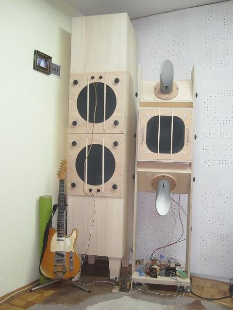

Majda Posted November 20, 2018 Report Posted November 20, 2018 Evo da postavim par fotografija nekog stanja od pre jedno godinu dana. Izvor - za sada samo digitalni Mac mini. Dac - hand made diskretni dac, diskretni DSD, tranutno radi 2xTDA1541A dual mono, bal/se. JFET output. Ampovi - Quad II Zvucnici - Hand Made na bazi RCA, Westrex, Iskra Ostalo - Mrezni filter, kablovi Hand made. Preamp za sada nemam, koristim pasivno LDR potove i tranutno neke profi vintage "reglere". U perspektivi, tube preamp, gramofon pogon Lenco duble decker, Rucica EMT 927, Glave: razlicite. I SE tube ampovi kao i tube riaa PPP za sada samo fotka iz radionice stalka sa centralnim zvucnikom i hornama. Ostatak kasnije... Quote

Majda Posted November 21, 2018 Author Report Posted November 21, 2018 Quad je OK ali ipak mora SE amp tu... Ovako otprilike sada stoje u prostoru. Ovo su stare fotke, nove saljem kada povezem skretnicu. Inace mogu reci da Karlson horna odlicno rasprskava, pode neverovatno velikim uglom. Nema "Jet", koji postoji kod drugih tipova horni. Bas kao sto je i navedeno u dokumentima ing. Karlsona davnih pedesetih godina. Bilo mi je bitno da zvucnici mogu da se postave i skroz do zida. Znam da je pomalo neverovatno ali nema "boominga". Verovatno zbog toga sto su LF jedinice postavljene simetricno u odnosu na pod i plafon a po sredini visine sobe. Sve je postvljeno u odnosu na sredinu visine sobe. Tako da zvuk dolazi blago odozgo, a ne odozdo ispod linije ušiju i glave. Medjutim mislim da sam alo predampirao LF kabinete pa cu to morati da probom korigujem. Quote

prophet Posted November 21, 2018 Report Posted November 21, 2018 25 minuta ranije, Majda said: Bilo mi je bitno da zvucnici mogu da se postave i skroz do zida. Znam da je pomalo neverovatno ali nema "boominga". Verovatno zbog toga sto su LF jedinice postavljene simetricno u odnosu na pod i plafon a po sredini visine sobe. Sve je postvljeno u odnosu na sredinu visine sobe. Tako da zvuk dolazi blago odozgo, a ne odozdo ispod linije ušiju i glave. Medjutim mislim da sam alo predampirao LF kabinete pa cu to morati da probom korigujem. Bas je čist i voluminozan sa jasno razdvojenim događajima. Jednom rečju fenomenalan. Quote

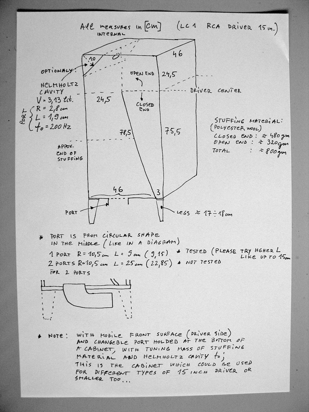

Majda Posted November 21, 2018 Author Report Posted November 21, 2018 1 minute ago, prophet said: Bas je čist i voluminozan sa jasno razdvojenim događajima. Jednom rečju fenomenalan. KOliko se secam, na prethodnim kabinetima koje sam davno imao, a istih su dimenzija, za nijansu je isao dublje, i nekako vazdusastije. Ali isto sam morao da malo odvadim dampinaga cini mi se. Ipak je potrebno malo korigovati software. A i u quadovima su tada bile KT66 a sada su KT88, ko ce ga znati. Evo dimenzija kabineta i neki kao predvidjeni odziv, sa tim sto su kod mene, otkaceni HF driveri a LF driver je rezan na -6db 12db/oct. oko 120Hz. Tu sam napravio i 2 preseta posto sam sa te velike zavojnice izveo 2 vrednosti za oko 120Hz i oko 150Hz. Quote
prophet Posted November 21, 2018 Report Posted November 21, 2018 Treba svakako probati korekcije sa ispunom. Sad bice malo posla pošto su 4 kabineta. Rekao bih da je to pre do ispune nego do visine nogica. Quote
