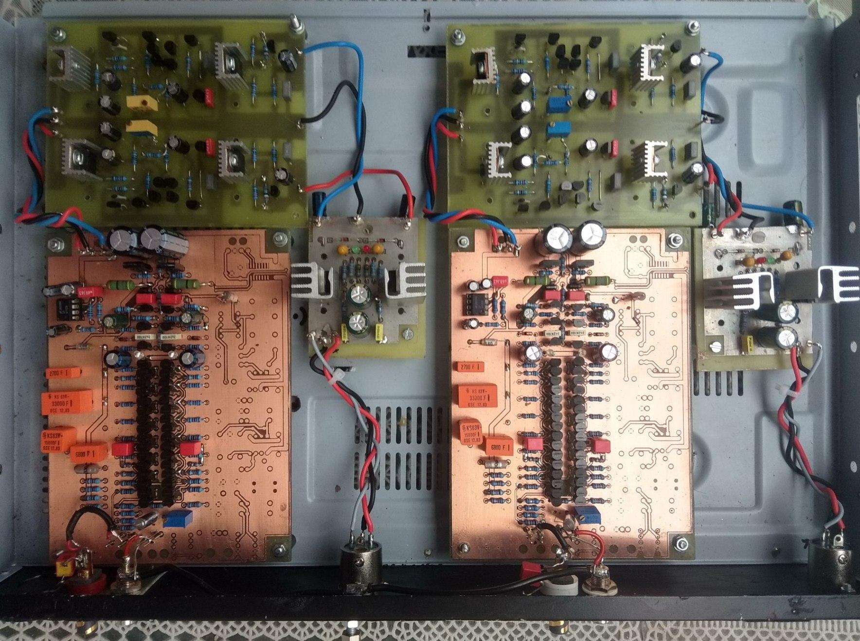

Solderer Posted January 24, 2019 Author Report Posted January 24, 2019 Први слушни тестови са Екјуом су прилично охрабрујући.Општа карактеристика репродукције је отвореност , искричавост и јасно дефинисан простор око инструмената. Бас је фокусиран и без бумирања. Све у свему , лепо је доћи до уређаја за чији ниво репродукције треба платити од 4-6К Еура , колика је цена половног С-27 на тржишту. Quote

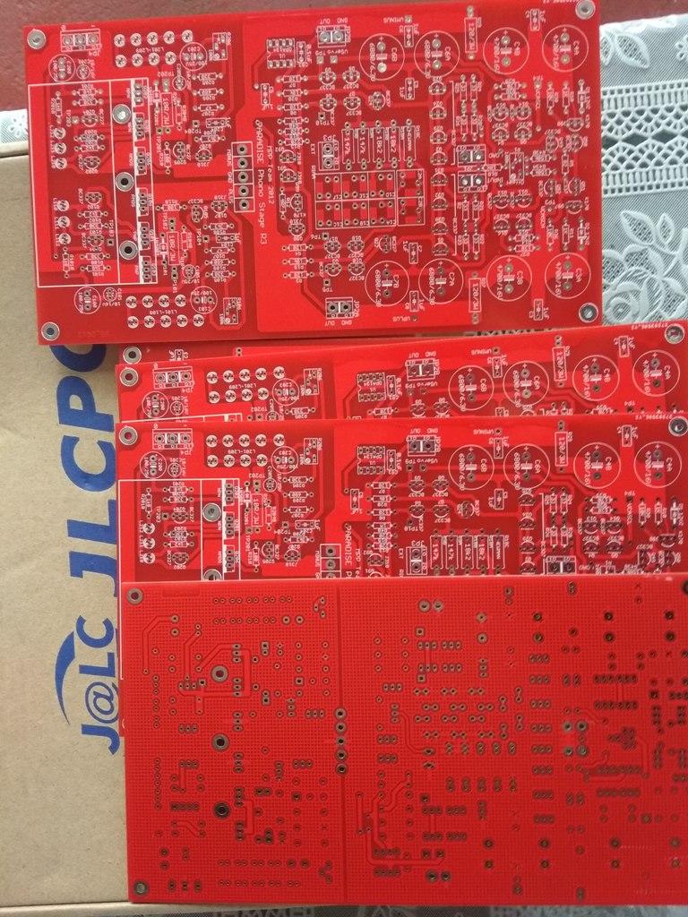

Solderer Posted September 24, 2019 Author Report Posted September 24, 2019 JL-PCB Кинеска фирма која израђоје штампане плоче по невероватно ниским ценама у року од 24 часа, шаље авионском поштом или ДХЛ-ом. Једноставно наручивање, одлично уређен и функционалан сајт. Пре пар дана добио сам пет наручених плочица за Paradise phono. Решио сам да израдим један примерак са ориналним шант регулатором. Чекао сам двадесетак дана, од тога осам дана је пошиљка била у Пошти Царињења. Наплаћен је порез на промет, но и поред тога укупна цена је ниска. Quote
milovan1963 Posted September 24, 2019 Report Posted September 24, 2019 2 sati ranije, Solderer said: JL-PCB Кинеска фирма која израђоје штампане плоче по невероватно ниским ценама у року од 24 часа, шаље авионском поштом или ДХЛ-ом. Једноставно наручивање, одлично уређен и функционалан сајт. Пре пар дана добио сам пет наручених плочица за Paradise phono. Решио сам да израдим један примерак са ориналним шант регулатором. Чекао сам двадесетак дана, од тога осам дана је пошиљка била у Пошти Царињења. Наплаћен је порез на промет, но и поред тога укупна цена је ниска. da li si ti slao mustru , ili oni imaju na raspolaganju ? Quote
Solderer Posted September 24, 2019 Author Report Posted September 24, 2019 Немају, њима се шаљу фајлови. Quote

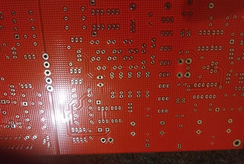

Solderer Posted September 25, 2019 Author Report Posted September 25, 2019 Пре осам година, била је групна куповина ПЦБ-а на великом ДИј форуму, зато нема фајла за израду. Извесни Сајмон Кларк из Шефилда је купио педесет комада и сада аудиофилима из свог окружења прави и продаје предпојачало. Ја сам колеги из Русије послао један фајл за израду појачала за слушалице, а он мени фајл који је сам креирао, идентичан оргиналу уз једно побољшање. Уместо компактне фолије за масу као у оргиналу, он је креирао мрежасти проводник ( cross-hatched na eng.) . На тај начин се битно смањује паразитна капацитивност горње и доње површине проводника. Quote
