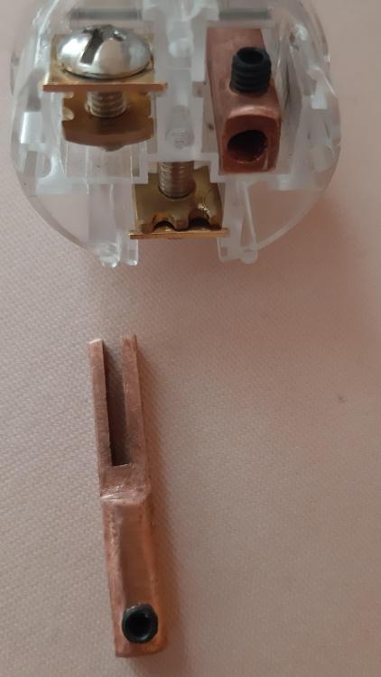

ab Posted December 16, 2020 Report Posted December 16, 2020 Може ли неко да прикаже како се из ала Oyaide мењају пинови Андрејевим? Quote
jager Posted December 16, 2020 Author Report Posted December 16, 2020 9 minuta ranije, ab said: Може ли неко да прикаже како се из ала Oyaide мењају пинови Андрејевим? Quote
Aibo Posted December 16, 2020 Report Posted December 16, 2020 Може ли неко да прикаже како се из ала Oyaide мењају пинови Андрејевим?Na IEC jedan mali šraf drži plastiku koja zatvara pinove a na Šuko dva. Kad se ukloni taj kružni komad plastike, vidiš ovako otvorene pinove kao na slici kod jagera. Samo se izvade i stave drugi, zašrafi plastični držač nazad. Kad kreneš jednom, nema šta da se pogreši... Sve se samo kaže. Quote
jager Posted December 16, 2020 Author Report Posted December 16, 2020 30 minuta ranije, Aibo said: Kod mene je danas i poslednji kabal u sistemu dobio komplet monokristal VBS konektora (pojačalo, DAC, napajanje za strimer, letva). Pritom je na pojačalu i sam kabal od VBS žica koji je Andrej sam upakovao u sapa crevo pa ne znam detalje. Mogu reći samo da mi se mnogo sviđa kako to sve radi iako se još ni sleglo nije kako treba. Ima svega što treba da ima ali najupečatljivija mi je glatkoća, prirodnost i totalno odsustvo bilo kakve zrnatosti. Uglavnom su i kod mene slična zapažanja , treba bit strpljiv da se usvira . Quote
ab Posted December 16, 2020 Report Posted December 16, 2020 Хвала, знао сам за тај пластични диск...значи само његовим уклањањем се ослобађају пинови. Ок Quote
ab Posted December 16, 2020 Report Posted December 16, 2020 Максимални прихват проводника је нешто мањи код Андрејевог од оригиналног пина конектора? да ли сте пробали да користите оригиналне шрафове за стезање уместо ових Андрејевих црних? и, да ли одговарају заменски пинови и на другим конекторима осим Oyaide? Quote
jager Posted December 16, 2020 Author Report Posted December 16, 2020 2 minuta ranije, ab said: Максимални прихват проводника је нешто мањи код Андрејевог од оригиналног пина конектора? да ли сте пробали да користите оригиналне шрафове за стезање уместо ових Андрејевих црних? Mislim da pinovi mogu da prime zicu od 6mm2 , ja probao 5mm2 . Crni šrafovi mi djeluju da su od nekog jačeg materijala u odnosu na kineski . Quote
Dražo Posted December 16, 2020 Report Posted December 16, 2020 Ukoliko vam je rupa za prihvat zice knap, ili i pretesna, slobodno za broj vecom burgijom od rupe, i na laganim obrtajima je prosirite. Ja imam stonu stegu, u nju stegnem busilicu, a motorcanglama drzim pin, i lagano pritiskam dok se ne udje burgija. Ako polako radite, nema sta da upropastite. Cak je ovo i preporuka, jer na taj nacin sigurno skinete sloj oksida (koji nastaje ad-hoc monokristalizacijom materijala), ako nije dobro ocisceno sredstvima i alatima kojima cistite (ili Andrej cisti). Sto se tice srafica, ja uzmem ove iz Oyaide pinova, oni su pozlaceni, tj. mesingani, ili sta vec. Mada imam i ove, i one, i nisam primetio zvucnu razliku, niti sam primetio bilo kakvu promenu na mestu spoja, gde sraf pritiska zicu (ja imam 10-tak setova u sistemu, bezbroj puta sam stavljao i skidao, probavao, experimentisao...) Takodje sam primetio, nabavljajuci Oyaide kucista, 'vamo i tamo, da se taj plasticni disk razlikuje - negde je potrebno zub te tzv. "kruske" malo isturpijati, da bi zica lepo prosla u rupu ovog iec pin-a sa Jegerove slike. Quote
Dražo Posted December 16, 2020 Report Posted December 16, 2020 Inace, za vikend sam napravio jos jedan strujni, i uspeo sam da uguram u rupu ravno 8,23 kvadrata zica - pre toga sam burgijom fi4 malko prosirio rupu, i taman ocistio. Sto se tice ciscenja, preporucujem da se pin ostavi 24h rastvoru alkoholnog sirceta i soli, i potom se opere vodom, te onda lagano istretira smirglom granulacije 2000 (ja zadnji deo schuko pina stavim u glavu burgije, i smirglom obuhvatim sam pin, te jedno pola minute pustim da vrti, bukvalno se ispolira do visokog sjaja). Quote
