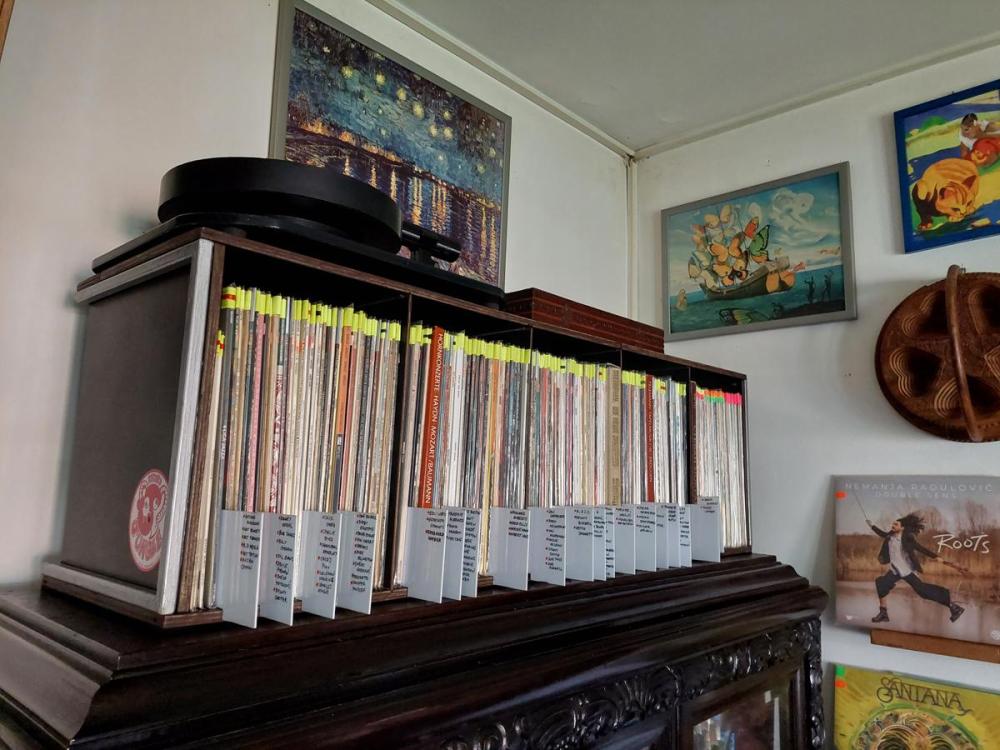

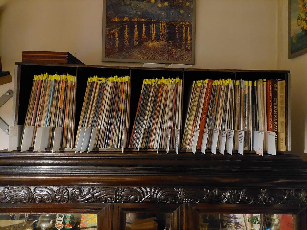

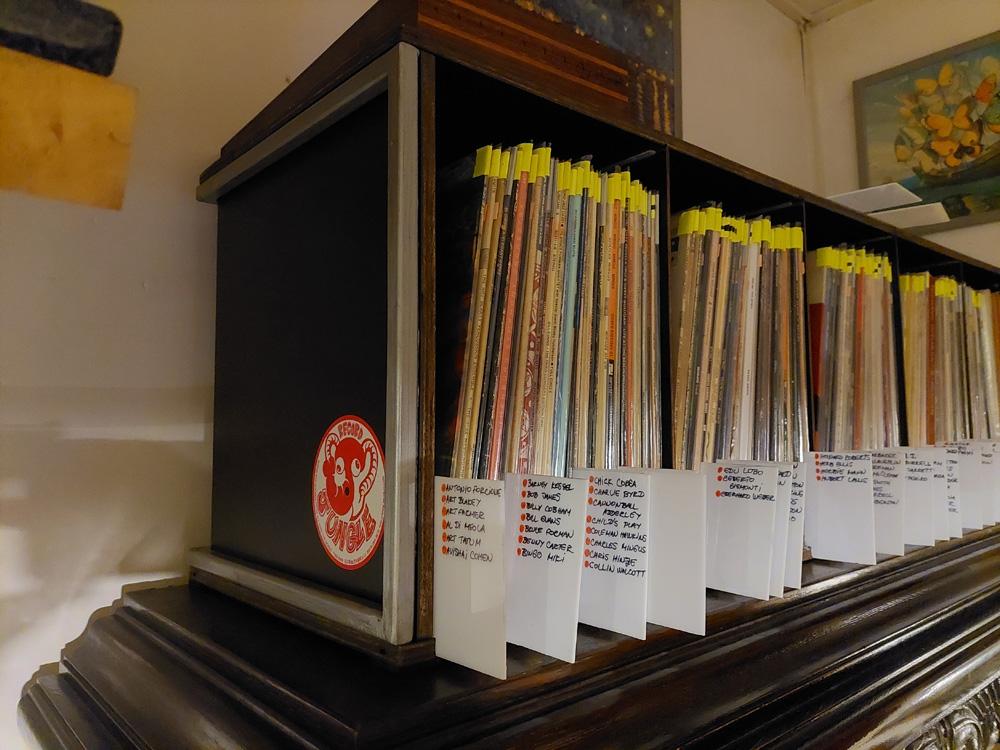

pompi Posted June 18, 2024 Report Posted June 18, 2024 Ja sam police napravio sam. Iverica, šest nezavisnih polica, ledja od lesonita, naslaganih jadna na drugu. Iskreno, ne nalazim joj zamerke Quote
Mingus,Mingus Posted June 18, 2024 Report Posted June 18, 2024 Odlicna polica.Koliko je stalo ploca i koliko je svakoj pregradi. Quote
pompi Posted June 18, 2024 Report Posted June 18, 2024 2 sati ranije, Mingus,Mingus said: Odlicna polica.Koliko je stalo ploca i koliko je svakoj pregradi. Hvala Pa.. zavisno od toga da li je omot gatefold ili ne i uzevši u obzir debljinu zaštitnih folija smatram da je neki prosek 36-40 LP-a po pregradi, da im bude lepo a i meni dok ih listam. Kada bih je pravio opet promenio bih samo širinu. Gledao bih da tri ploče stanu po dužini police, (npr. kad fotografišem frontove), bez da jedna preklapa drugu. Inače, sve su ovo neki otpaci od starih ormana, kreveta i sl., puna iverica, prešmigrlana ručno i ofarbana. Sasvim stabilna. Quote

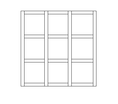

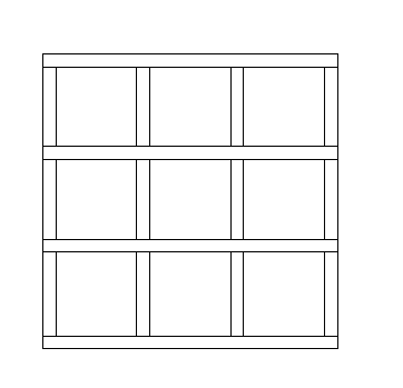

NShappy Posted June 21, 2024 Report Posted June 21, 2024 Kod Kalax police, količina tereta koji može da podnese jako zavisi od toga kako je postavljena. Svako ko se malo razume u statiku će odmah da potvrdi da ovako postavljena polica: ...može da podnese daleko veći teret nego postavljena ovako: Nadam se da ne moram da objašnjavam zašto... U prvom primeru, polica može nositi bukvalno par stotina kila ravnomerno raspoređenih po boksovima police. Na drugom primeru, postoji velika opasnost da prevelika težina u jednom boksu police smakne nosače koji drže jedan taj horizontalni element. Ako je već držimo ovako i napunimo je pločama, obavezno je dodavanje još nekih nosača na svaku pojedinačnu poličicu. Problem može biti padanje cele police u stranu, (kao na nekoj ranije postavljenoj slici), (oba načina postavljanja su osetljiva na to), ali to se lako rešava ili šrafljenjem gornjeg dela police za zid, dovoljno u dve tačke, uglavljivanjem police između npr. zidova koji joj ne daju da krene u stranu, ili stavljanjem nekih leđa koja mogu biti i od lesonita. Za lesonit je bitno da bude na što više mesta pričvršćen na daske police. On 18. 6. 2024. at 21:13, sondek said: ...on seo a on krc, krc krenula da se uvija kartončina. Materijal Kalax-a je tipična rešetka. Vrlo čvrsta ali laka konstrukcija. Tako debeli okvir i te police, veći Kalax od punog materijala bi sam bio težak 100-tinak kg. Ali ovakav, nije čvrst na koncentrisana opterećenja. Opterećenja ravnomerno raspoređena na celu površinu svih polica, Kalax može da podnese zaista mnogo. Da je sin legao celom svojom dužinom (koliko je visok) na policu, ne bi bilo problema. Ako je seo na jedan mali deo police, naravno da ju je preopteretio. Znaš ono, kada se testira most, krene kolona od 100-200 kamiona punih tucanika preko njega, celom dužinom mosta. Most podnese. Meri se ugib. Ali ako bi sve te kamione (nekako) nagurao na isto mesto na mostu, na malu površinu, puk'o bi samo tako. Odoše svi u peršun. Quote

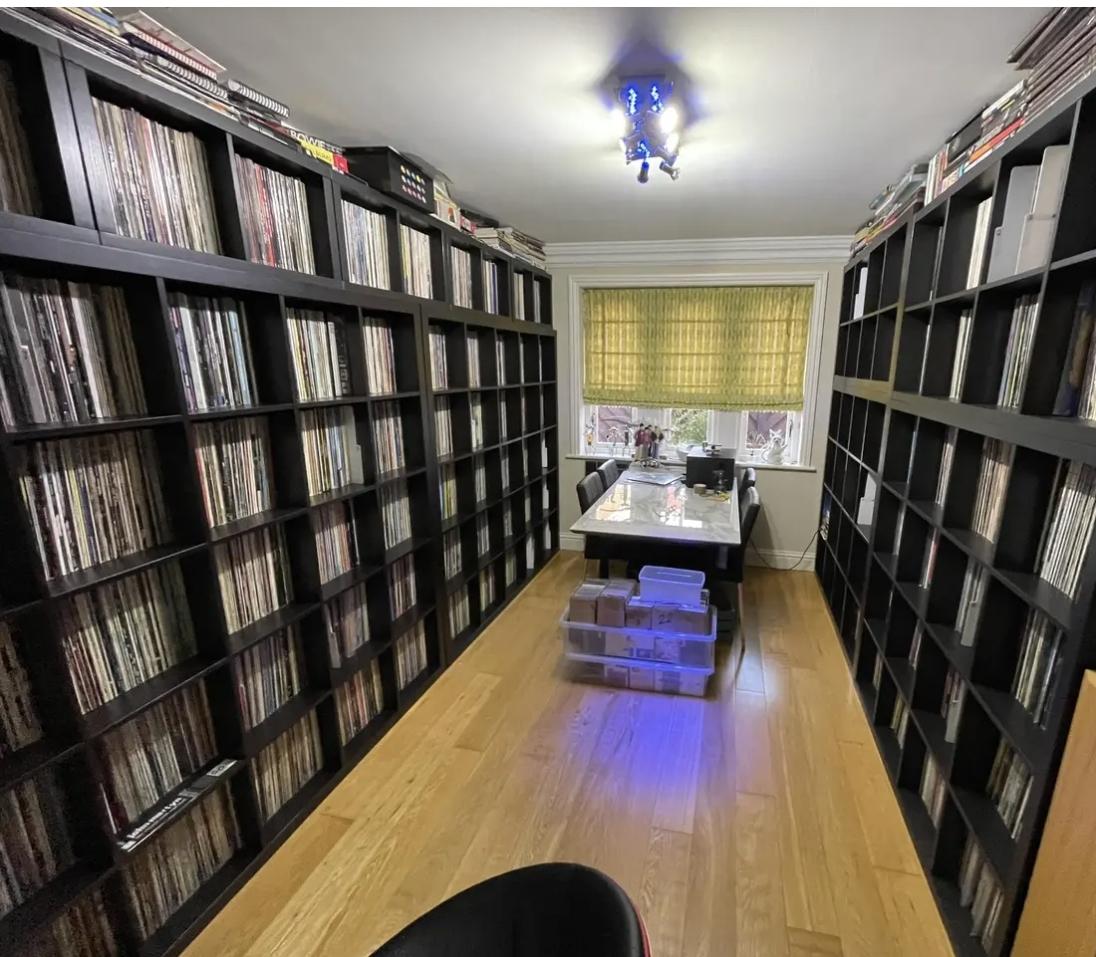

ketklou Posted June 22, 2024 Report Posted June 22, 2024 Polozeni kalaxi jedan na drugi su dobitna kombinacija. 4 kalaxa jedan na drugom cu neverovatno izdrzljiva i stabilna polica koja se sigurno nece ugibati. dovoljna za 800 ploca A dobitak u tezini same police je nemerljiv. Jeste karton, ali odlicno dizajniran i estetski nenadje#iv. Ima svoje limite, naravno, ali za nas sa vinilima je vise nego ok. Quote
