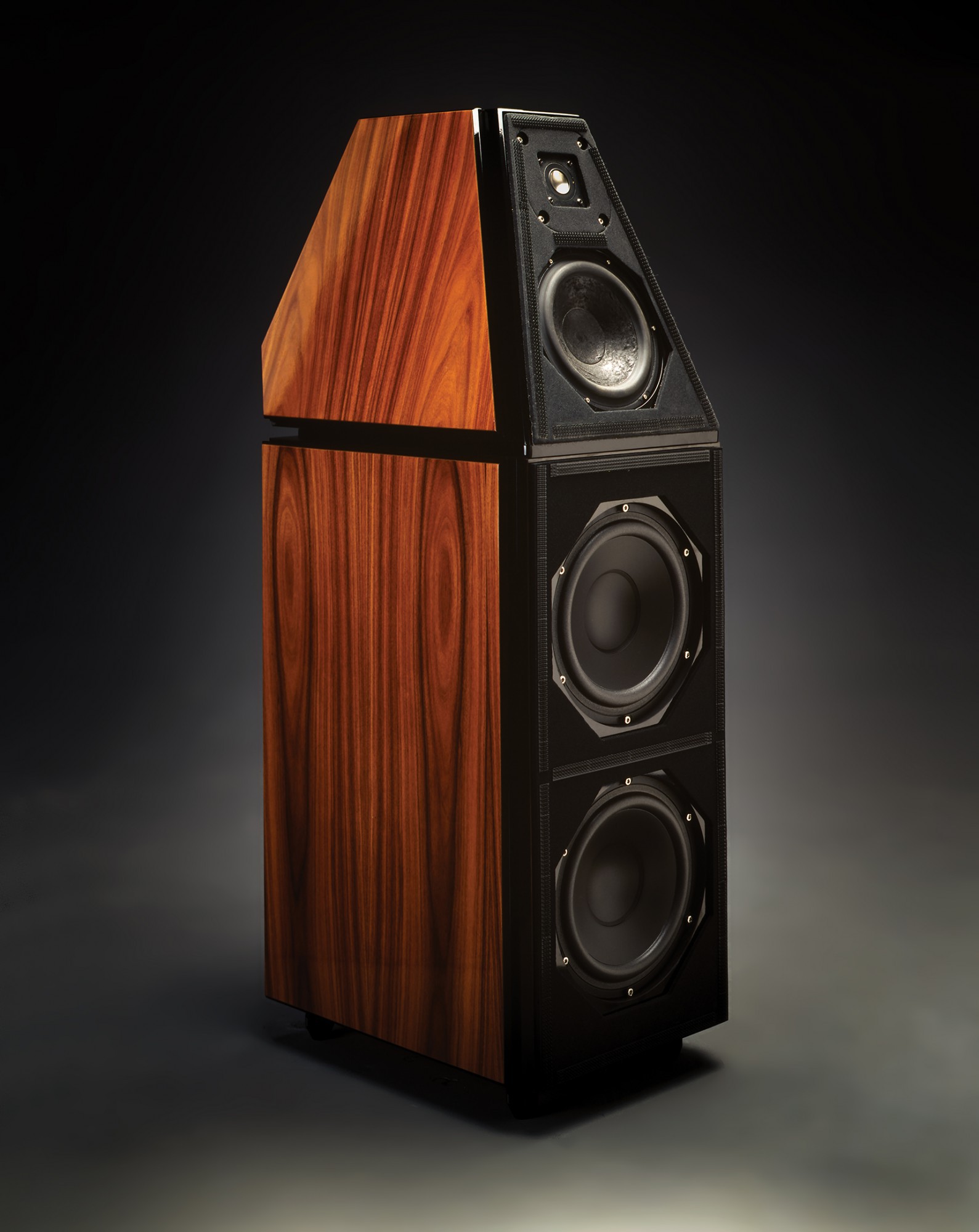

SuperFi Posted June 29, 2021 Author Report Posted June 29, 2021 @Filipescu uvek dragi gost! Da ste mu videli facu kada je usao u sobu...kao u reklami, priceless ? Ma ovo je samo letnja varijanta...ali ko zna, mozda ostane i malo duze. U pitanju je drugarov Wilson Watt Puppy V. Pojacalo je UP (upgrade verzija). Morao sam maksimalno da se potrudim da (pokusam bar) dostignem nivo @InSides uradaka, da mi ne odmakne puno ? (hvala na motivaciji @ab ) Moja je konstrukcija kutije i ideja. Mnogo su mi pomogli dragi prijatelji Nesha (Shone) i Vlada (Baylag) sa diyaudio foruma. Takodje i Impuls koji je pomogao prilikom nabavke nekih delova, Zoki Leonardo sa kutijom... Vlada je sve majstorski polemio, popeglao, nastelovao...Kompletan projekat cu predstaviti kad mi prodje frka na poslu. Za vikend stavljam BAT pre da vidim kako ce da legne. Ukratko amp je diferencijalne topologije (balansiran), 15W u A klasi na 8oma, skoro 200W u AB/8R...izmereno i provereno radi stabilno i na 2.2R (impendansa Watt Puppy V). Ima opcije da radi sa ili bez global feedbacka, sa Single Ended biasom,...Strasan amp ukratko...Dacu sve od sebe da prednjica bude na nivou ostatka uredjaja. Delovi sve sto sam sanjao: Hladnjaci Fisher, trafoi 4 kom, 2kW ukupno, elkosi Mundorf Mlytic Ag, otpori Dale, PRP i Vishay, Furutech ncf IEC, Furutech FT809 (R) terminal, Toshiba Jfet tranzistori, upareni drajverski i izlazni tranzistori...Sve sem monokristala Inace kao sto je Filip i rekao, bukvalno pola sata pre dolaska sam prvi put upalio sistem. Pojacalo je potpuno novo, zvucnici nisu radili 2 godine...Meni se dopada kako rade. Tannoy/Amity ima organskiji zvuk, @golum da mi ne zameri: prirodniji. Takodje je kombinacija koja bira zanrove. Ovo sve guta (kako se bese zove ona teta? Aha, Linda...) ali po cenu da nije toliko zavodljivo i transparentno. Vise utisaka kad nadjem vremena... Hvala jos jednom Filipu na poseti i slikama... Quote
Delija Posted June 29, 2021 Report Posted June 29, 2021 Neki specijalan razlog za menjanje originalnog "tapacirunga" sa prednje strane (zato neiskusno pomislih da je klon )? https://www.wilsonaudio.com/products/watt-puppy/watt-puppy-series-5 Quote
SuperFi Posted June 30, 2021 Author Report Posted June 30, 2021 6 sati ranije, Delija said: Neki specijalan razlog za menjanje originalnog "tapacirunga" sa prednje strane (zato neiskusno pomislih da je klon )? Taj ''tapacirung'' kako ga ti zoves je bio na bazi nekog poliuretana. Istrulilo kompletno. Ostalo je jos nesto originalnog praha u bass reflex tubi, i to treba zameniti. Stavljen je filc po uzoru na WP8 Quote

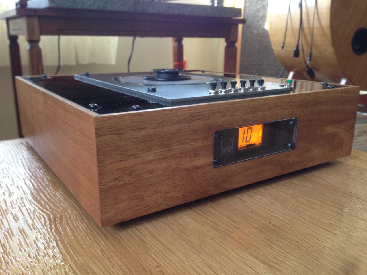

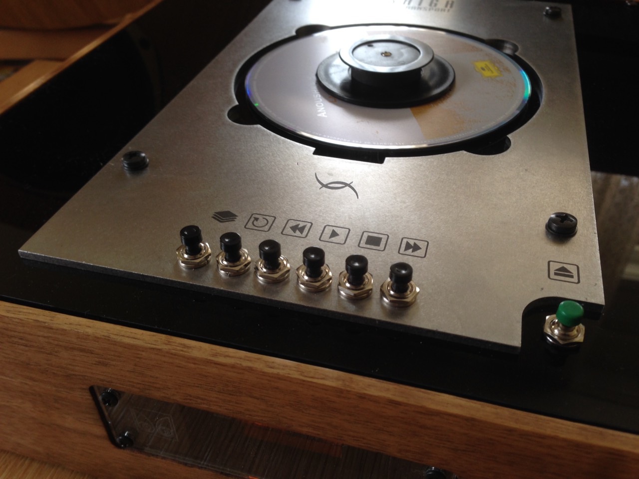

laky Posted June 30, 2021 Report Posted June 30, 2021 On 4.6.2021. at 22:56, SuperFi said: Par slika u orahovom finišu Imao priliku da poslusam veoma lep utisak ostavio pomenuti transport. Quote

Filipescu Posted June 30, 2021 Report Posted June 30, 2021 1 sat ranije, SuperFi said: Taj ''tapacirung'' kako ga ti zoves je bio na bazi nekog poliuretana. Istrulilo kompletno. Ostalo je jos nesto originalnog praha u bass reflex tubi, i to treba zameniti. Stavljen je filc po uzoru na WP8 Чуо сам да је исти добављач као и за Динаудио за причвршћивање драјвера код конфиденс серије?! Quote

SuperFi Posted June 30, 2021 Author Report Posted June 30, 2021 1 sat ranije, Filipescu said: Чуо сам да је исти добављач као и за Динаудио за причвршћивање драјвера код конфиденс серије?! @Filipescu pa logicno, basovi na WP su Dynaudio ? Quote

Nixie Posted June 30, 2021 Report Posted June 30, 2021 2 sati ranije, Filipescu said: Чуо сам да је исти добављач као и за Динаудио за причвршћивање драјвера код конфиденс серије?! 100% Quote
