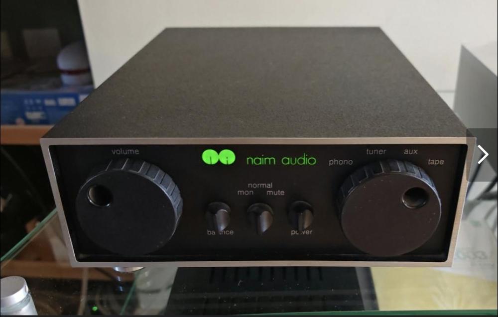

Opet ja sa novostima.
Kolega se slaže da postujem njegovo delo. Dobio sam novi mail, i sada ga C/P
Sam se ne usuÄ‘uje pisati, jer po njegovim reÄima, ne zna srbski. :heat
PCB - na slici. Lepo se vidi, da je obnovljen bistveni materijal - zamenjani kondenzatori, i to sa BC, Elna Silmic II, Wima,... Nije izbran tek tako, nego bazira na raznim testovima/preradama, koje su veÄ radili na tim Naithima ( Naitih 2).
STR - na slici je SuperTeddyReg. Ovaj gadget zamjenjuje napajaÄki sklop sa kvalitetnijim.
NOGICE - su nogice!
VC - je originalno dugme za volume control. Tu je jedna caka - originalni Naiti su uglavnom imali neko takvo narebrano dugme... Na žalost takvo nije uspeo dobiti. Na net-u je dobio ovakav na slici.
Trafo - je originalni Holden & Fisher transformator. Vrlo kvalitetan, ali se nažalost ne proizvodi viÅ¡e (negde u 90-tim su ih pri Naimu zamenjali sa Nytech-i). Jednake H&F trafoe so imali i Exposure pojaÄala iz t.z.v. "Farlowog" perioda.

Pozdravi kolegu, kazi mu da mu je trud super, i poruci mu da se ne brine, srBski ne znamo ni mi :). To znaju samo ovi sto i u krivini zanose u desno... :heat S'druge strane, natucamo dovoljno slovenacki, da je u republiku dobrodosao :heat
