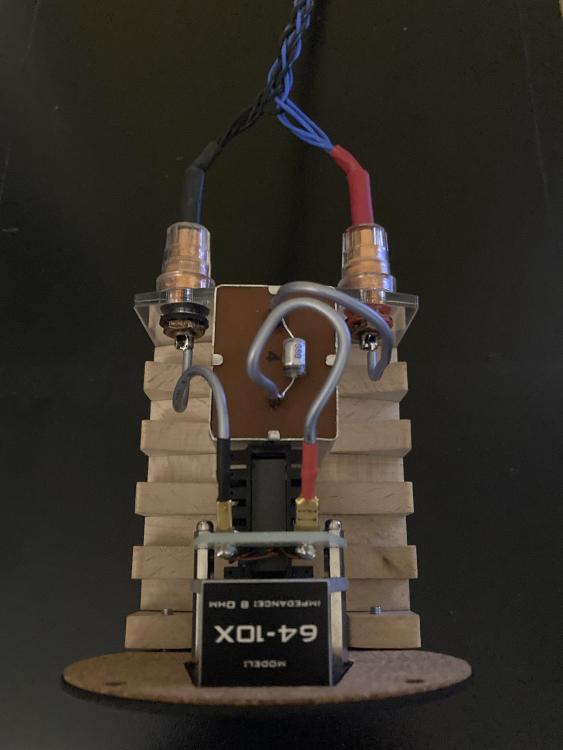

pollux Posted April 8, 2021 Report Posted April 8, 2021 Ja sam ih dodavao i kao super tweeter-e I kao standardni visotonski driver. Ovaj na slici je 64-10 i taj ne bi trebalo da se sece ispod 3500hz on je 92db. Model 70-10 sam sekao na 2800hz mada merenja su dobra sve do 2250hz. Kao supertweeter sam ga puštao da radi preko 10.5Khz imaš slike na mojoj temi ( bio je u posebnoj kutiji od punog drveta). Sad mi je u postavci 140-15d koji je 95db I on radi dobro do 1800hz ali sam ga sekao nešto malo preko 2100hz. Quote
