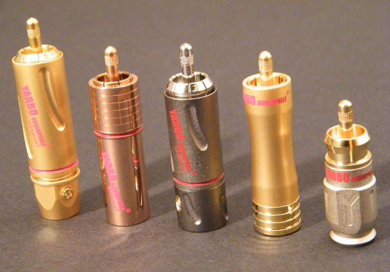

zoranzu Posted August 4, 2020 Report Posted August 4, 2020 Kad vec spominjes Yarbo rca... Bio je neki sa slike,a zbog jezica oko ili na pinu nije mogao da se normalno izvadi iz uredjaja cak ni klestima,zaglavio se u uredjaju... E sad ko je kome maznuo ideju,Yarbo Durexu ili obratno,ko ce ga znati Quote
jager Posted August 4, 2020 Author Report Posted August 4, 2020 2 minuta ranije, zoranzu said: Kad vec spominjes Yarbo rca... Bio je neki sa slike,a zbog jezica oko ili na pinu nije mogao da se normalno izvadi iz uredjaja cak ni klestima,zaglavio se u uredjaju... E sad ko je kome maznuo ideju,Yarbo Durexu ili obratno,ko ce ga znati Nije ni jedan sa slike ali si u pravu to sa srednjim pinom . Bio je nazubljen kao neke sitne iglice zbog kojih sam bio u tripu da ne oštetim ulaze Quote

Spachek Posted August 4, 2020 Report Posted August 4, 2020 Imam zadnje sa slike Yarbo, muka ziva da se iscupa iz uredjaja, pod obavezno razbijem zglob sake Sent from my SM-A520F using Tapatalk Quote

zeljko1974 Posted August 5, 2020 Report Posted August 5, 2020 14 hours ago, jager said: Nije ni jedan sa slike ali si u pravu to sa srednjim pinom . Bio je nazubljen kao neke sitne iglice zbog kojih sam bio u tripu da ne oštetim ulaze Imam taj maljsni, prvi s desne strane, jes vala nezgodan vrh cinca, sa tim nazubljenim delom, cupalo se i sa dve ruke, ojhaaaa o ruk .... Pa sam onda dofatio smirgl papir, osmirglao taj nazubljeni deo i sad je lakse.....zvucno nisam primetio neke anomalije na zvuk posle primenjene terapije. Quote
