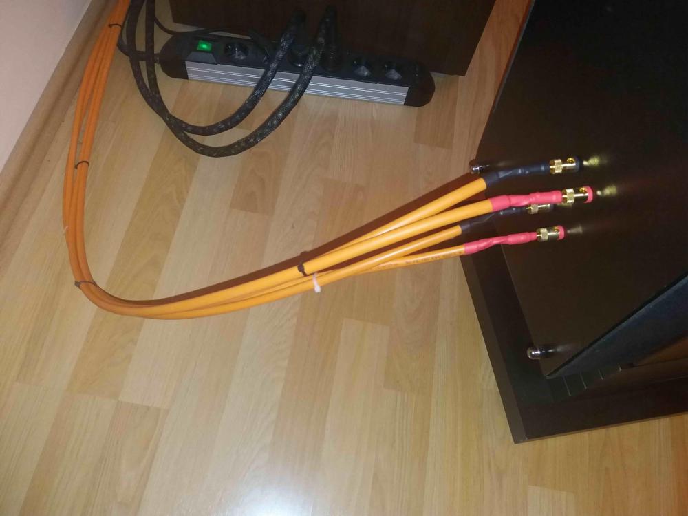

Nixie Posted July 16, 2020 Report Posted July 16, 2020 Razlika je velika, narandžasti je 8 žica +1 žica solid core u širmu od aluminijuma, slično kao Audiquest type 8 (4x2x0,8 bez širma), a QED79 je licnasti. Nisam QED slušao, izgleda kao obična žica i nije mi zanimljivo. Inače Audioquest type 8 i jedan Orange 4x2x0,8 skoro potpuno isto zvuče (testirano kod mene i ortaka čiji je kabal), samo je cena neuporediva. Orange se nabavlja na Banjici, na lageru imaju samo 2x2x0,8 i 4x2x0,8. Za zvučnike je dobar ovaj drugi, onaj prvi je za interkonekte i USB, a može i za zvučnike, nego je jeftino pa što da uzimam manji presek. Davno sam kupovao, tanji je recimo oko 70din/m a deblji duplo skuplji. https://www.blueline.rs/kablovi/bezhalogeni-kablovi/bezhalogeni-kablovi1/kabl-je-hsth-fe90.html Quote
Darth Maul Posted July 16, 2020 Report Posted July 16, 2020 @Nixie Хвала пуно на информацијама. Купио сам QED 79 али бих и покушао и овај наранџасти кабал. Реци ми може ли само да се конектује на "голу" жицу или мора да се терминише? Пошто има 8 жица да ли оголиш и све заједно упредеш око те алуминијумске и ставиш неку бананицу и сл? Хвала пуно још једном! Едит: И да, какав им је овај кабал: https://www.blueline.rs/kablovi/zvucnicki-kablovi/kabl-lihch-296.html Имаш ли можда искуства са овим? Quote
Nixie Posted July 16, 2020 Report Posted July 16, 2020 Aluminijumsku foliju ne uplićem, samo svih 9 bakarnih žica. Ja obično kablove terminišem banana konektorima. Ovi na mojoj slici iz Kanibala su sa dva šrafa za stezanje, bez lemljenja i izolovani od vazduha sa dva termobužura. Može i gola žica bez banana u konektore ako može da se stegne dobro ali to brzo korodira i treba ih povremeno očistiti finom šmirglom. Taj širmovani kao LIYCY samo bez halogena nisam probao. LIYCY sam probao kao napojni na 230VAC i nije loš ali ima boljih. Svaka žica može da se koristi za zvučnike samo je pitanje kako utiče na zvuk. Može da se proba, nisu to skupi kablovi. Ako su žice kalajisane, preskoči. Quote

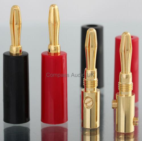

Darth Maul Posted July 16, 2020 Report Posted July 16, 2020 @sondek шта је "писмено" купити од тих бананица да су генерално ок, а да не коштају превише јер мој систем није у пар хиљада еура Quote
Nixie Posted July 17, 2020 Report Posted July 17, 2020 Ove sa dva šrafa što ja koristim Kanibal više nema koliko vidim. Kanibal je jako skup, kod drugih je to mnogo jeftinije. https://www.ebay.co.uk/itm/10-Premium-4mm-Gold-BANANA-PLUGS-Twin-Screw-Speaker-Cable-Audio-Connectors/302480862574?_trkparms=aid%3D1110001%26algo%3DSPLICE.SIM%26ao%3D1%26asc%3D20160323102634%26meid%3De1fe151b0ed3477b80cd62956421f0cb%26pid%3D100623%26rk%3D2%26rkt%3D5%26sd%3D292285255281%26itm%3D302480862574%26pmt%3D0%26noa%3D1%26pg%3D2047675&_trksid=p2047675.c100623.m-1 Quote
zeljko1974 Posted July 17, 2020 Report Posted July 17, 2020 7 hours ago, Darth Maul said: @sondek шта је "писмено" купити од тих бананица да су генерално ок, а да не коштају превише јер мој систем није у пар хиљада еура Oehlbach bananice, imate u par radnji i u bg-u i u n sadu.....ja ih rabim vec dugi niz godina i odlicne su, cak sam pravio i test i utvrdio da ne unose izmene u zvuku, tu su a prakticno kao da ih nema......ima i skupljih verzija na kojima se kabal prvo krimpuje pa onda uvrce torex srafom, a druga jeftinija varijanta je da se direkno kabal uvrce u bananicu.Kvalitetna pozlata, dugotrajni materijali , ne trose se kao ove nakamichi koje inace unose veoma negativne artefakte u zvuku, njih zaobidjite u sirokom luku. Quote
