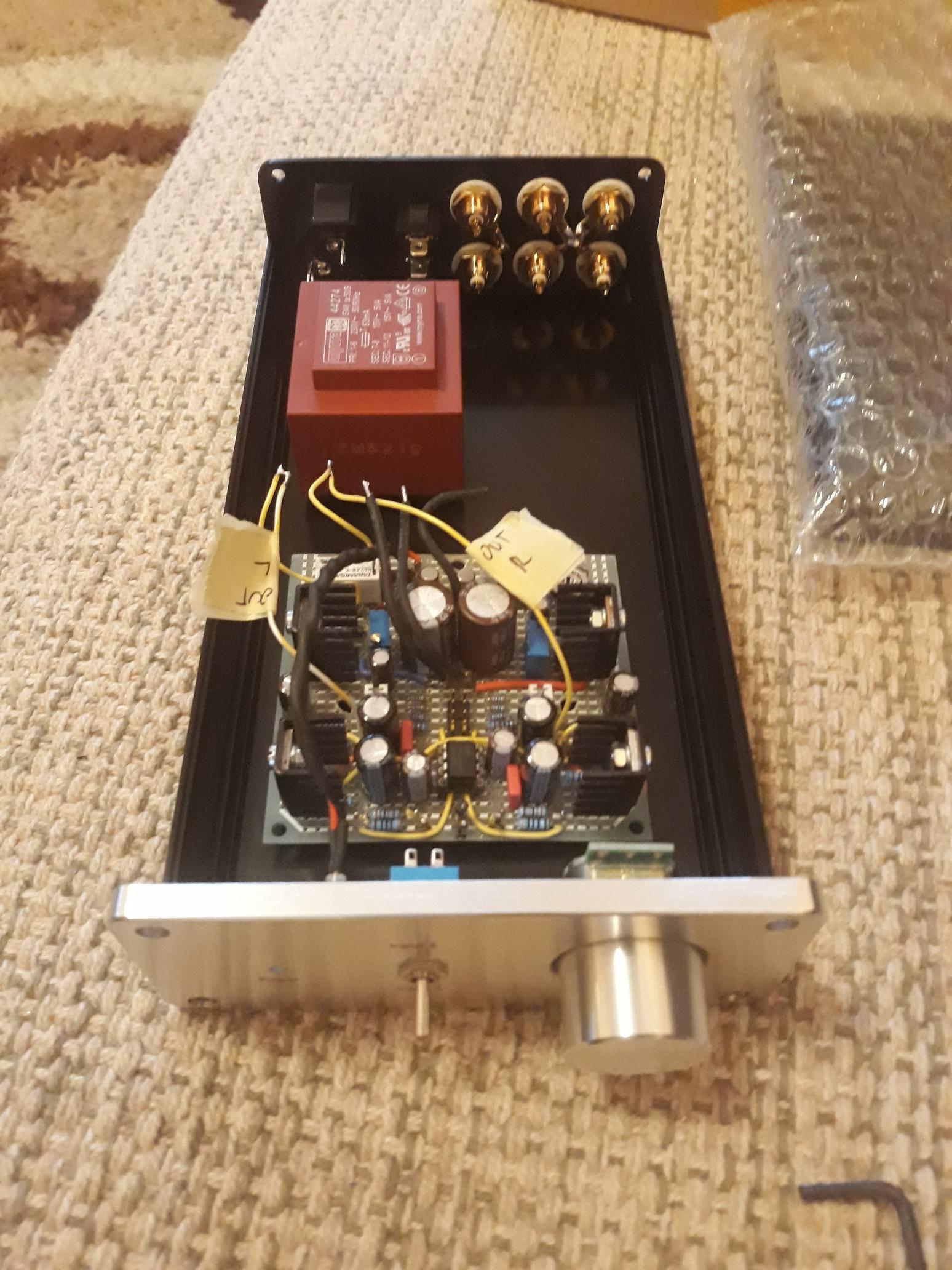

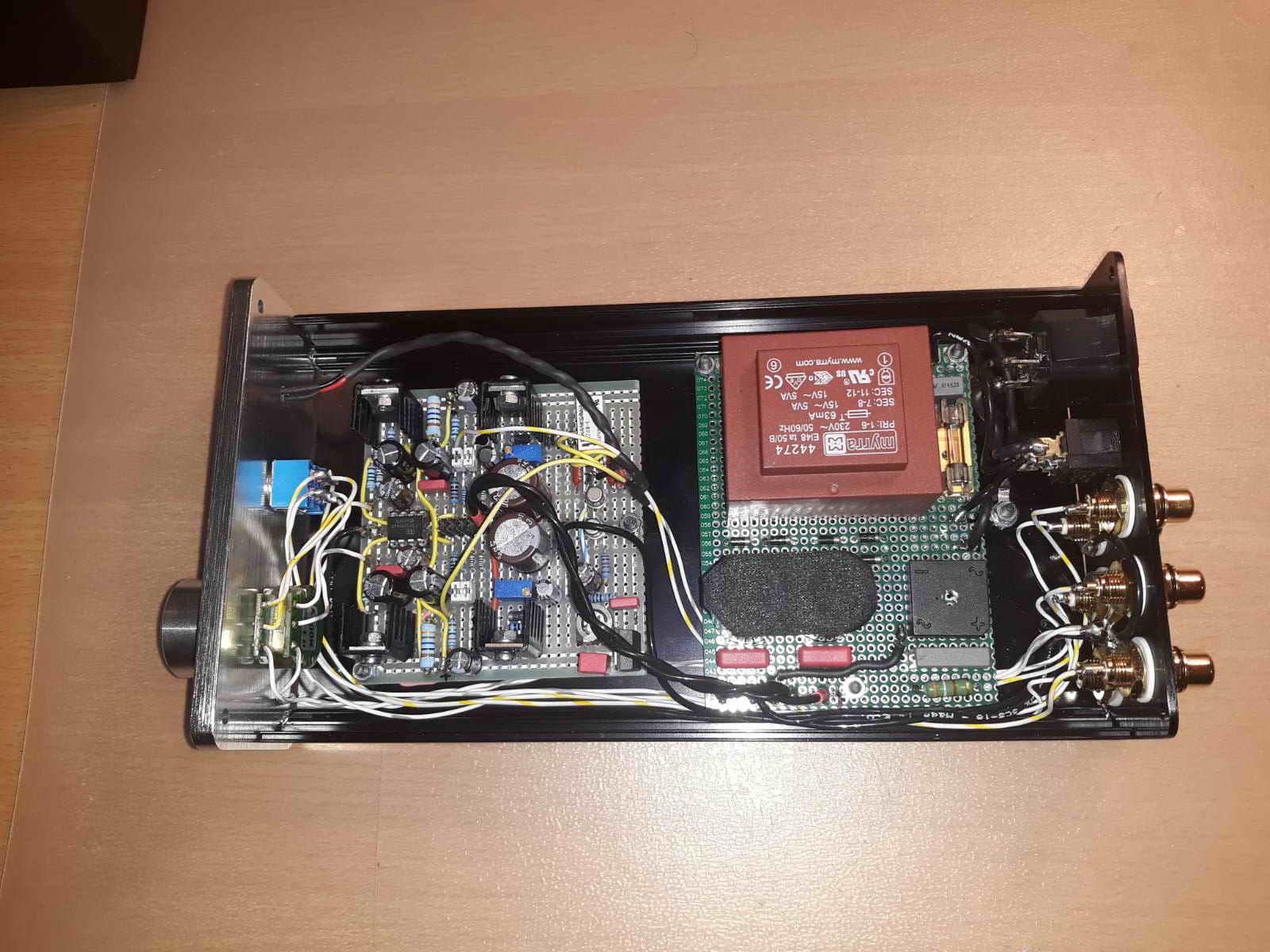

Nixie Posted September 29, 2021 Author Report Posted September 29, 2021 Proradilo u novoj kutiji. Ožičenje napajanja kompletno sa SCS18 (AC i DC), a nešto drugih posrebrenih žičica 0,33mm2 u teflonu je korišćeno za signale. Quote
Father Posted September 29, 2021 Report Posted September 29, 2021 Fino, fino, spakovao si sve. Čestitam uspešno sprovedenu akciju. Ovaj mališa je jako lepo radio kada si mi ga prezentovao u starom kućištu. Biće zanimljivo ponovo ga poslušati u dosta luksuznijem okruženju. Svaka čast Nixie! Quote
Majda Posted October 5, 2021 Report Posted October 5, 2021 @Nixie lepo izgleda, ali nije bas OK stose tice arhitekture. Verovatno zato sto si vec imao tu kutiju? TI kupovni trafoi su katastrofalni po zvuk. Naravno rade ali su motani losom zicom i na najlosijim jezgrima. Dimenzionisani za temperature 60deg i gustinu struje preko 2.5A/cm2. To znaci pretnaka zica... Koriste se samo za worst case probe i da se vidi da li uredjdj radi. Ogromne su razlike u zvuku sa znacajno vecim i boljim trafoima. Koja je poenta kvalitetnog i interkonekt kabla i power kabla od po 1m kada u rafou ima deseine matra najlosije i pretnke zice? A trafo je povezan do ispravljaca sa svega 15-20 cm bolje zice? Ozicenje je predugacko. Bespotrebno ulazni vodovi idu sa poledjine do fronta pa na izlaz. Tu ima viska vodova skoro za ceo interkonekt. Na takv nacin obesmisljava se kvalitet interkonekta i unose dodatne smetnje. To je zbog "naopakog" polozaja napajanja i glavnog dela. Napajanje i trafo idu napred Ili sa strane) a plocica uredja odmah do konektora. Na taj nacin su vodovi kratki. ALI onda pot mora ici na sipku ili neko resenje pora koje se samo kontrolise sa fronta a fizicki nalaczi kod konektora. Medjutim sipka je komplikovana za izvodnje Na plocici uredja elementi se postavlaju u obliku potkovice ili slova u. Na krajevima potkovice su ulaz/izlaz. Masa izmedju, u sredini. Tako su najkraci vodovi i najbolje postavljene mase. U tu masu u srtedini idu sve mase posebnim vodovima i napajanja... Prekidac prekida samo vruce signale mase ostaju povezane i oba kabla ulaznih uedjaja pa postoji ground loop bez obzira da li su ulazni uredji power-on ili ne. Najbolje bi bilo da je odmah iza kod ulaza, 2-3cm dodatnih vodova, ALI mala je kutija i nema prostora... Za 2 ulaza ide 4-vorostuki prekidac istog tipa. Power konektor je suvise blizu in/out pinova. Isto - mala kutija. Ne zameri na komentrima. Nije sublektivno. Mnogo je vaznije od tipa zice koja se kroisti. Ustvari smanjuje kolicinu zice i duzinu... Ovo sa trafoom probaji i bice ti jasno. oko 300W trafo, klasicni ne kustom. Quote

Nixie Posted October 5, 2021 Author Report Posted October 5, 2021 @Majda, cilj je bio minijaturno i jeftino. Kako je počelo u onim drljavim kutijama, ovo je sad super. Znam da je sve daleko od idealnog, loš trafo, sve blizu, ali to mi je samo rezervno pretpojačalo. Treba da stoji u fijoci i da ne smeta sve dok ne zatreba, da se probaju razne stvari. Izmereni FR opseg je 1Hz do 1,2MHz -3db na otporu 20k paralelno sa 360pF (OPA1612+Cimmaron BrownDog adapter). Recimo sad skoro, pre neki dan, proban je OPA1612 na Kineskom adapteru, i zvuči lošije, da ne poveruješ. Na merenju isto sve, samo nije isti adapter SOIC/DIP. Moj OPA je iz Mouser, ovaj iz Audiophonics. Možda nije original čip OPA1612, međutim merenje DC offset-a i frekventnog opsega kaže da su čipovi isti? Sumnjam da Audiophonics prodaje fake OPA1612, no sve je moguće. Ako čip nije original, onda otpada komentar za adapter. Lepo svira, vrlo neutralno i čisto, lako se demonstriraju razlike među OPA i raznim kablovima (napojni, interkonekti). Da nemam lampaša, bio bih zadovoljan i ovim. Imam već PCB za ozbiljnu varijantu sa Shunt regulatorima za napajanje, možda je nekad i napravim. Tu bi povećao duplo mirnu struju mosfeta, da može da vozi svake slušalice (dinamičke naravno) i bila bi znatno veća kutija, hladnjaci itd. Nije direktno uzemljeno na šasiju (mislim na signal GND) nego preko greca+kond+otpornik tako da nema problema sa ground loop. Uzemljenje je zvezdasto sa central GND na ulaznim činčevima. Sam ground loop nije mnogo opasan ako u blizini nema izvora smetnji, uglavnom trafoa. Može se instalirati sa Google Play android aplikacija "Magnetometer" ili neka slična i proveriti jačina polja u blizini kablova i uređaja. To mi je skoro preporučio jedan član foruma i radi ko sat, moderni telefoni imaju sve potrebne senzore. Safety ground, sa IEC ide GND žica direktno na oguljeni metal tela kutije zbog sigurnosti korisnika. Između prednje i zadnje ploče i tela kutije dodao sam nazubljene podloške da obezbedim pouzdan kontakt. Quote
Majda Posted October 5, 2021 Report Posted October 5, 2021 7 hours ago, giZ_Mo said: Мислим да је мало, бар 500. Ne ozbiljno isprobao sam. Naravno i drugi koji su probali isto potvrdjuju - odavno. Za manje signale narocito. Jednostavno sve je bolje i to drasticno. Koren tona, ono sto zovu ritch tone, niski. Ako uredjaj vec solidno radi, sa worst case tim kupovnim trafoima, uz ne velika dodatna ulaganja i malo vecu kutiju sa ovom modifikacijom ce raditi neuporedivo bolje. Prvo kod vecih trafoa su manji gubici, manji je otpor zice, trafo je temperaturno mnogo stabilniji, manja je struja praznog hoda primara, manje su vibracije... Manje reaguje sa ostalim trafoima povzanim u sistemu. Energija se crpi direknije a ne iz kondenzatora itd itd. Jos ako je custom specificiran (indukcija primara, gustina struje) i sa recimo nekim kvalitetnijim jezgrima, tek onda se cuju razlike. I ne daj boze domaca zica bor dupli nemacki lak... Ali moze i ne-custom verzija... Quote

Nixie Posted October 5, 2021 Author Report Posted October 5, 2021 To što @Majda priča za trafoe je tačno. Što jači trafo to bolje. Ja sam u DDDAC turio 2kom. po 80VA a možda je trebalo i jače. U principu meni je limit debljina kutije, pa šta tu stane to mu je. Za ovaj mini preamp je trebalo da ide torusni trafo al se ispostavilo da najmanji koji ima Trafco ne može stati po visini sa podloškama gumenim i metalnim za montažu pa sam uzeo ovaj za print montažu. A i on je na 1-2mm od kutije. A Doede i ekipa su našli zvučne prednosti upotrebom super kondenzatora ogromnih kapaciteta. Quote
