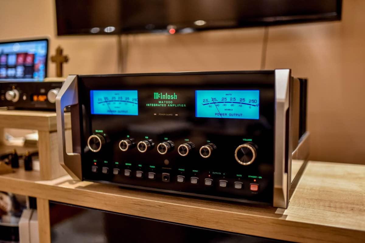

Alek5 Posted January 9, 2019 Report Posted January 9, 2019 Zdravo drugari. Nedavno sam kupio Mcintosh MA7000 i ima problem sa levim kanalom. Problem sam primetio kad sam stigao kuci nakon sat vremena. Javio prodavcu da se greje levi kanal, ali na zalost nisam dobio nazat novac nego neke druge uredjaje, mada cifra od 5.000 eura nije nimalo mala, ali sta cu.. da vas ne davim neprijatnostima koje sam doziveo.. Malo sam guglao i zvao puno prijatelja da nadjem odgovor na pitanje da li imaju fabaricku gresku svi modeli MA7000 ili samo pojedini, jer se pojavio u Kikindi model sa istim problemom i poznanik iz Kragujevca je imao isti problem.Da li neko ima informaciju da li je to fabricka greska ili pojedini primerci? Mada ne bih rekao da su pojedini, ako od 3 komada u Srbiji, sva tri imaju isti problem. Kupio bih MA7000 zato sto mi se zvucno veoma svideo, ali ne vredi ako ima fabricku gresku, vecina prodavaca u inostranstvu oglasava uredjaj kao potpuno ispravan i malo mi frka da ga dovezem od preko i dozivim istu neprijatnost. Naravno razmisljam o modelu MA8000 ali je razlika u ceni oko 2500 eura.. Naravno, voleo bih ustedeti 2.500 eura ako bi saznao da MA7000 ima problem na pojedinim serijama. Za razliku u novcu mogu obradovati zenu za jedno lepo letovanje.. Svaka informacija dobrodosla. Evo i fotografije primerka kojeg sam kupio i slusao. Kad jednom imate Mcintosh u svom sistemu, tesko se odvojite od njega. Nije savrsen ali je vredan paznje, ima nesto... Quote

giZ_Mo Posted January 10, 2019 Report Posted January 10, 2019 7 minuta ranije, Alek5 said: uredjaj smo odneli serviseru, ali opravka nije uspela, uredjaj se ponovo pregreva, bias nije stabilan, stalno menja vrednosti. Мало је чудно да квар није отклоњен када је постојао и "исправан" канал. Quote
impuls Posted January 10, 2019 Report Posted January 10, 2019 Olaksavajuca okolnost bi bila imati servisnu dokumentaciju za ovaj model. Na netu pisu da McIntosh hoce da dostavi servisnu dokumentaciju uz dokaz posedovanja uredjaja. Bez obzira na servisnu dokumentaciju taj model koristi termaltrak tranzistore koji u sebi imaju diodu koja se koristi sa odredjivanje struje biasa i verovatno je problem do samih tranzistora pa to mozete resiti kod bilo kog servisera. Takva proba bi Vas kostala oko 100 evra s obzirom na cenu kostanja tih 12 tranzistora (plus usluga servisera). Jednostavniji problem je ispratiti napon na svakoj diodi unutra tranzistora i naci koja nekontrolisano menja vrednost u vremenu pa zameniti samo taj tranzistor. S obzirom da ste vec gubili na tom uredjaju (kad niste odmah trazili pomoc servisera) ako bi ga ponovo uzeli uz rizik bili bi jos nezadovoljniji uz dodatne troskove pa je moja preporuka da nadjete neku drugu firmu i zaboravite na ovu odiseju edit: sad procitah informaciju da je On semi prestao sa proizvodnjom tranzistora iz tog modela zbog problema sa pregrevanjem. Zamenjen je sa novijim modelom ali koliko vidim njega nema ni na Farnellu ni na Mouseru ni u Digikey. Prema tome zakljucak je da je najverovatnije problem do tranzistora s obzirom da pojacavaci sa bias diodom u sebi obicno nemaju bias tranzistor vec dioda odradjuje taj posao edit2: ne znam koliko mesta ima i kako su smesteni tranzistori ali mozete dodavanjem jos po jednog tranzistora na svaki od postojecih da ga vezete kao diodu da bi merio temperaturu i menjao bias. Na primer da izbacite te njl3281D/1302D i stavite na svako mesto po dva komada 5200/1943 i jedan vezete kao diodu, naravno ako stampa dopusta da se spakuje na postojeci prostor. Jeste prepravka i izmena seme ali je cinjenica da resenje sa postojecim tranzistorima nije dugotrajno jer se pokazalo kao promasaj zbog samih tranzistora iako je trebalo da bude naprednije resnje zbog izbacivanja trimera i jos par elemenata. Quote

vladastevic Posted January 10, 2019 Report Posted January 10, 2019 Poznanik iz Kragujevca je imao isti problem sa MA 7000,pregrevao se jedan kanal. Sa obzirom da je to bilo pre nekoliko godina nije moga nikako da dodje do sheme uredjaja i nije imao nikakvo resenje. Posle kontakta sa fabrikom dobio je odgovor da je problem neki mehanicki deo koji ce da ga kosta 2 dolara ali da morao nositi amp u ovlasceni servis u Budimpesti. Quote
Alek5 Posted January 10, 2019 Author Report Posted January 10, 2019 @impuls Ne bih uzimao amp od istog prodavca, uvezo bih MA7000 iz Nemacke, ali pitanje je, da li su otklonili kvar u nekim serijama, u oglasu pise da je amp potpuno ispravan... i ja sam procitao da je problem sa tranzistorima i da su vec menjali tranzistore sa novijim modelom. Mene zanima da li se taj problem javlja kod svakog modela MA 7000 zbog tih tranzistora. Ako svaki model ima problem, ondah bih uzeo MA8000.. MA7000 sam nasao za 4.000e preko, a MA8000 za 6.300 eura.. Prednost je sto MA8000 ima i DAC u sebi.. MM i MC phono.. @Willi Studer Vec sam usao u problem sa Sretenovicem, ne bih dolivao ulje na vatru. Dovoljno je to sto nisam dobio servisnu podrsku od distributera. Ponudjena mi je servisna dokumentacija i pomoc oko nabavke delova, ali ovlascenog servisera nema. Prodavac MA7000 je hteo platiti opravku, hteo je kupiti i ceo levi kanal, ali niko nam nije izasao u susret. Quote

impuls Posted January 10, 2019 Report Posted January 10, 2019 Mislim da nije problem od 2 evra ali uvek moze nesto da se nasvajserise kod nas, valjda smo poznati po tome. Pojacavaci sa klasicnim tranzistorima zbog grejanja menjaju svoje karakteristike i povecavaju mirnu struju. To se resava sklopom sa jednim tranzistorom koji stoji na hladnjaku i on se greje sa izlaznim tranzistorima i menja napon na bazama radi korekcije biasa. Nedostatak ovoga je sto temperaturna promena u karakteristici tranzistora mora da odgovara izlaznom tranzistoru. Jedna od retkih firmi koja sem oznake tranzistora za bias navodi tacno i proizvodjaca tog tranzistora je Electrocompaniet gde tranzistor za regulaciju biasa mora biti SGS bd679, sa drugim proizvodjacem ne radi kako treba. Da bi se izbegao ovaj problem napravljei su thermaltrack tranzistori sa diodom u sebi koja menja karakteristike sa grejnjem i automatski koriguje struju biasa. Eto ni ja nisam znao dok danas nisam pokusao naci resenje da to nije uspelo u tom modelu njl3281 vec kazu da je njl42xx bolje resen. Alek5 mislim da je u svim primercima tog modela ista vrsta tranzistora i da bez ozbiljnijeg resavanja tog problema necete biti mirni. Cak sam nasao danas negde na forumu da je proizvodjac izasao u susret jednom kupcu iposlao mu kompletne hladnjake sa tranzistorima samo da ih namontira u svoj amp i tako resili. Quote

impuls Posted January 10, 2019 Report Posted January 10, 2019 Vdzele ne verujem u to. Mislim da je daleko veci problem selektovati koji ce proizvodi ici u koje podrucje nego sve uredjaje jednako uraditi pogotovo ako su kod nas samo tri komada prodata. Da je u pitaju proizvodnja na dva komada godisnje pa kazem e onaj dzele ionako ne cuje dobro pa mogu da mu stavim sta hocu ... salim se. Mislim da su svi primerci uradjeni identicno ali kad su termaltrak tranzistori izasli to je bilo napredno u odnosu na dosadasnja resenja, mane se pokazu tek nakon godina eksploatacije. Kao ovde n aprimer i BMW pogresio a kao napredovao Quote
