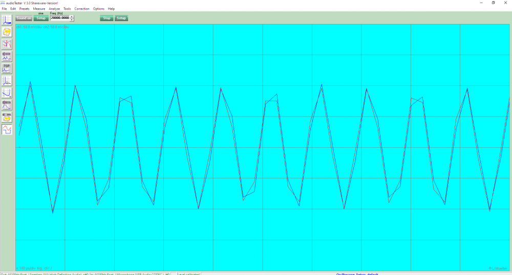

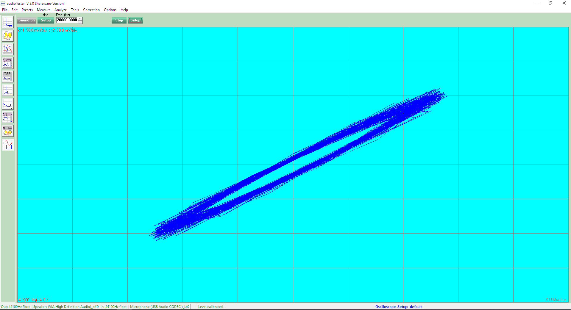

shon3i Posted June 4, 2020 Report Posted June 4, 2020 15 minuta ranije, monitor said: Pretpostavio sam, ali sigurnije je pitati. Postoji set programa koji pomažu ali ne i oko azimuta pa ću računati da je dobar i preći na kontrolu nivoa ulaznog i izlaznog signala po kanalima. Radi se o troglavom deku pa će biti malo jednostavnije. Hvala u svakom slučaju! Sto se programa tice za stelovanje azimuta imate audioTester 3.0 https://www.heise.de/download/product/audiotester-1115/download mozete je skinuti potpuno besplatno i u pitanju je sharware licenca, znaci radi sve samo se posle nekog vremena iskljuci, onda ga samo ponovo startujete i to je to (imate svakako dovoljno vremena za testiranje). U ovom programu imate osciloskop koji je dovoljno precizan da vidite da li je azimuth dobar i mozete da proverite iz vise uglova da kazem kao sto je ovaj uporedni Takodje ima i x/y (lissajous) Samo vam treba test traka 10000hz ili kako proizvodjac propisuje i igra moze da pocne Quote
