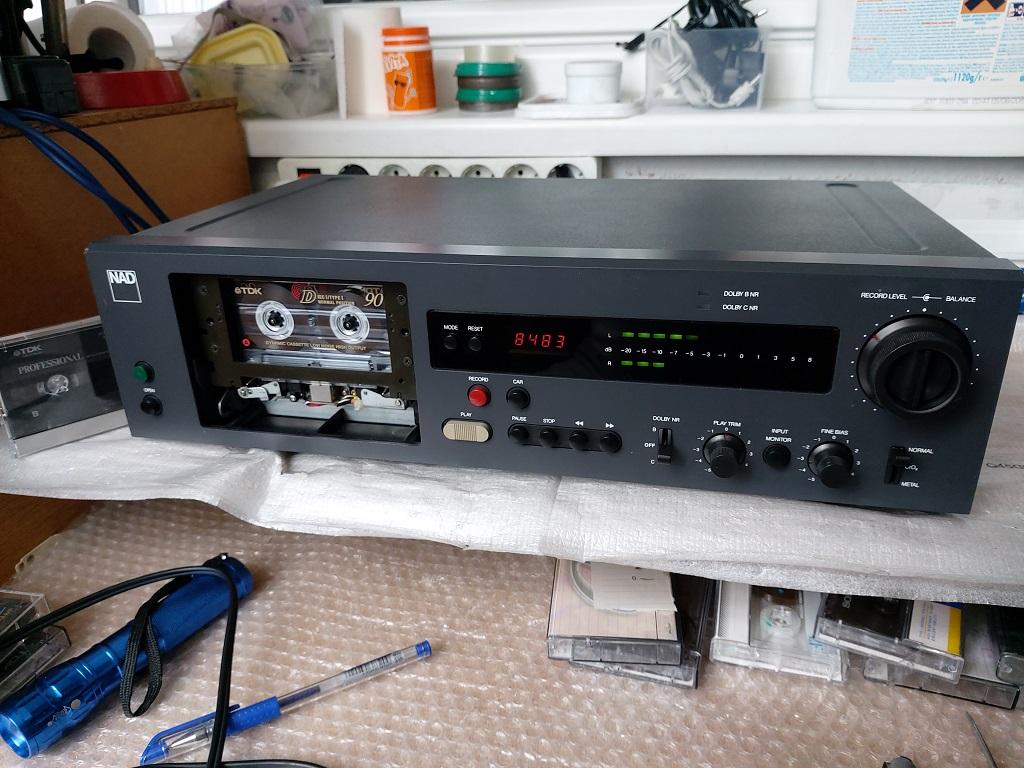

ZoranBG Posted June 6, 2020 Report Posted June 6, 2020 Evo na radnom stolu i NAD-a 6300, kojeg sam kupio od drugara Boze (Bozzam) pre neke dve godine, bio je kod majstora zbog zujanja (glup problem ali ga je trebalo pronaci), a ja sam odradio ostali deo servisa, neke sitne promene i podesavanje. Sada je na preliminarnom testu. Uvek me zadivi kako ovaj dek snima i koliku je dinamiku u stanju da izvuce iz kasete kao medija. Ovaj primerak je prakticno nekoriscen... Quote

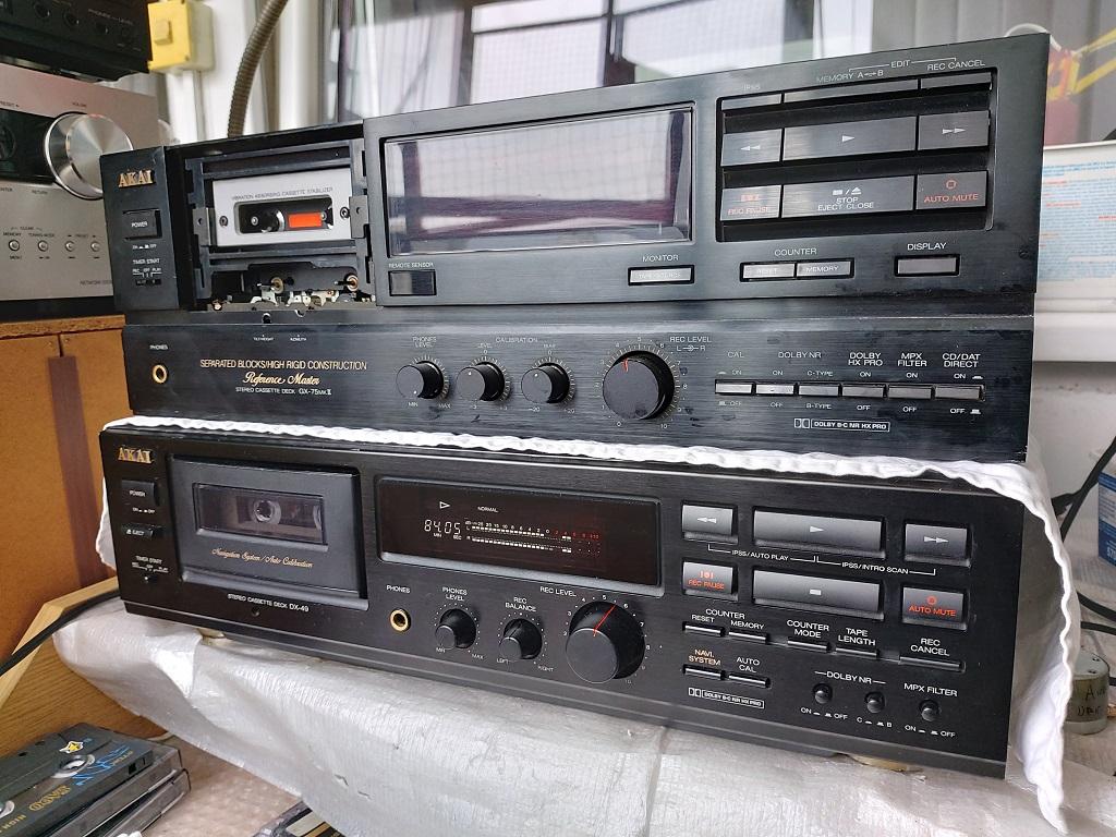

ZoranBG Posted June 17, 2020 Report Posted June 17, 2020 Evo slike jos jednog deka na radnom stolu: Akai DX-49, osnovni ali dobar dvoglavi model. Iznad je veliki brat. Zavrsio sam ga pre par dana, uporedo sam pisao i tekst, pa se nadam da ce vam biti zanimljiv. http://zokiaudio.com/akai-dx-49-basic-but-still-akai/?lang=sr Quote

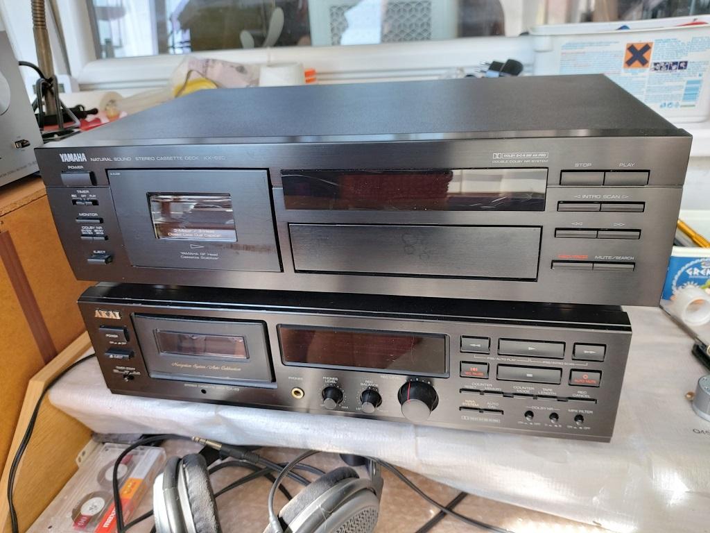

ZoranBG Posted June 19, 2020 Report Posted June 19, 2020 Hvala Vama. Prihvatam ponudu :). Potrebno mi je samo da malo napravim mesta, Akai DX49 ide na poklon, a stigla mi je Yamaha KX690 - odavno nisam imao Dolby S dek, pa malo samo da se poigram, a i dva Akai GX75 deka me prilicno muce, nekako su mi GX75/95 uvek bili teski za rad zbog cudnih kvarova koje sam sretao. Kada to zavrsim, imacu lepo i mesta i vremena, pa cu Vam se javiti. Quote

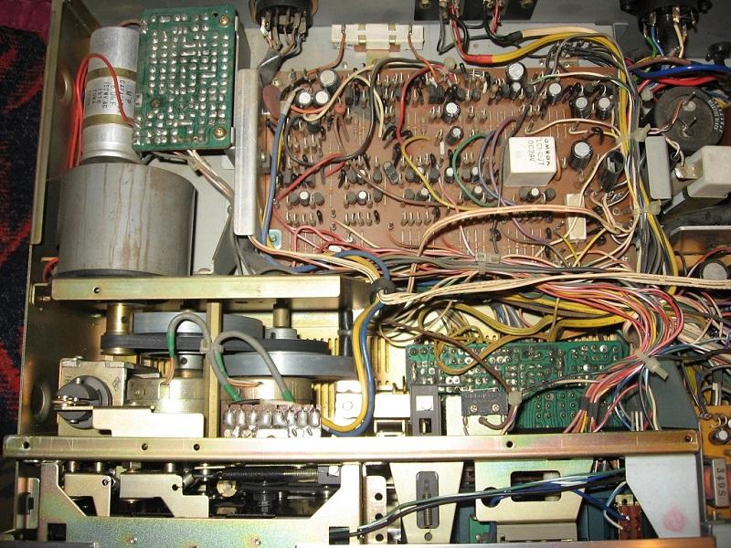

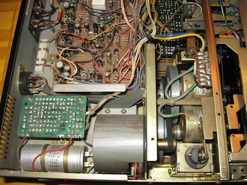

Willi Studer Posted July 14, 2020 Report Posted July 14, 2020 Zašto nema simpatija za staru gardu dekova koji sviraju samo do 16kHz? Evo jedan zanimljiv Sony TC-209SD (1975). Iako ima klavijaturu, komande idu preko solenoida a sinhroni motor je veličine koje se ne bi postideo nijedan magnetofon. Zapravo, ovaj dek ima veći motor nego recimo Pioneer RT-909. Prijatelj je doneo dva sa željom da se od njih sastavi jedan koji radi. Međutim, transport, mehanika, kontakti i elektronika se tako dobro drže da će od dva ispasti - oba. Još nisam došao do merenja i kalibracije ali me veoma zanima tačnost brzine koja se na ovom motoru ne podešava već zavisi isključivo od frekvencije mreže. Quote

ZoranBG Posted July 18, 2020 Report Posted July 18, 2020 On 14.7.2020. at 12:01, Willi Studer said: Zašto nema simpatija za staru gardu dekova koji sviraju samo do 16kHz? Evo jedan zanimljiv Sony TC-209SD (1975)... Mene bi bas zanimalo kako Sony zvuci, iz pera eminentnog poznavaoca kao sto si ti :). Ja retko uzimam bas stare dekove, neki od njih razviju veoma zanimljive probleme koje ne umem da resim pa na kraju odustanem. Sa druge strane, iz mog iskustva tako stari dekovi su cesce veoma pohabani od koriscenja, pa su takve i glave. Slajfovanje glave je zahtevan i nezgodan proces. Dodatno, elektronika je prilicno napredovala tokom 80-ih i 90-ih godina, ne samo komponente vec i same konstrukcije pojacala, te su i rezultati (merenja) i zvuka generalno bili bolji. Mada... taj 209 je bio top model (bio je i 177, on je bio troglavi ali polozeni dek koliko se secam), pa je svakako zanimljiv.... Tada se nije stedelo, recimo Technics RS273US i 276US su bili prvi dekovi sa direkt drajv motorima, secam se da sam izmerio precnik motora kod 273 i iznosio je 10 cm. To je, valjda, isti motor kao u RS1500 magnetofonu... i nikada u zivotu nisam video nesto slicno. Quote
Willi Studer Posted July 18, 2020 Report Posted July 18, 2020 Kod ovog Sonyja me je iznenadila predimenzionsanost svakog mehaničkog dela spram sila koje treba da trpi i okreće, zato nije ni čudo što na transportu nema tragova habanja. Osim toga, ova smeša gume koju je Sony koristio sredinom 70-tih godina, sve do TCK-6 i 7, je toliko kvlaitetna da idleri, roleri i remenovi ne zahtevaju zamenu. Ipak, očekivao sam bolju preciznost brzine. Sa remontovanim transportom i motorom, sinhroni motor je stabilan ali ima odstupanje brzine od +1,4% i to pri devijaciji frekvencije mreže od 0,02Hz odnosno -0,04%. Do zvuka još nisam stigao, biće tu još posla oko elektronike. Quote

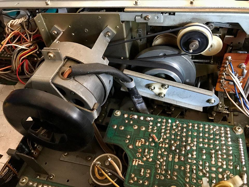

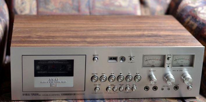

ZoranBG Posted July 20, 2020 Report Posted July 20, 2020 Evo par primera - slike dekova su sa neta, nemam ih u svojoj arhivi, ali slike mehanike su moje: AKAI GX-C760D. Slicnu mehaniku ima i GXC740D, identicnu GXC570D itd. Totalno predimenzionirana, izuzetno pedantno odradjena. Posebna vrsta AC motora za pogon itd. Kao i kod svih Akai dekova, kvalitet rolera je ultimativan da bi sistem radio kako treba. Quote
