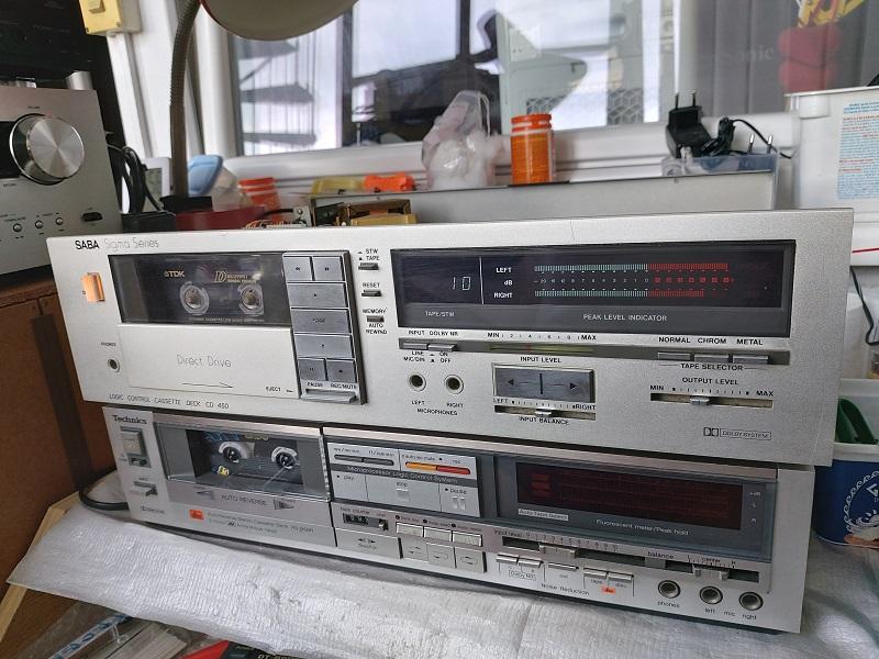

ZoranBG Posted May 6, 2020 Report Posted May 6, 2020 Che, mislim da 75/95 Mk2 verzija ima takodje FET diskretno pojacalo za reprodukciju. "Obicna" verzija koristi M5220 OP amp sa DC servo petljom (ovo je retko kod dekova), tako da je direktno kuplovan za Dolby kolo. Nazalost, iz cista mira mi je otkazala reprodukcija, distorzija se javlja na cudan nacin i moram da potrazim strucniju pomoc jer ovo nisam u stanju da resim. Za to vreme sam pogledao drugi dek: Saba Sigma CD450. Znam da se vec pominjao ovde na forumu. To je u sustini JVC, verovatno model DD-5, Saba je imala dugu istoriju saradnje sa JVC-om. Ovaj je malo luksuznija verzija. Dekic je prelep, ali ima vise kvarova koji ga cine neupotrebljivim. Veoma je prasnjav unutra, idler je skoro otkazao, jedan kanal je izgubio ulazni signal, DD motor hoce da se ugasi ili uspori (to me najvise brine) i uopste ne funkcionise motorizovani potenciometar za regulaciju nivoa snimka - da li je elektronika ili motor ili oba... videcemo. Ali, svakako se radi o kvalitetnom uredjaju Quote

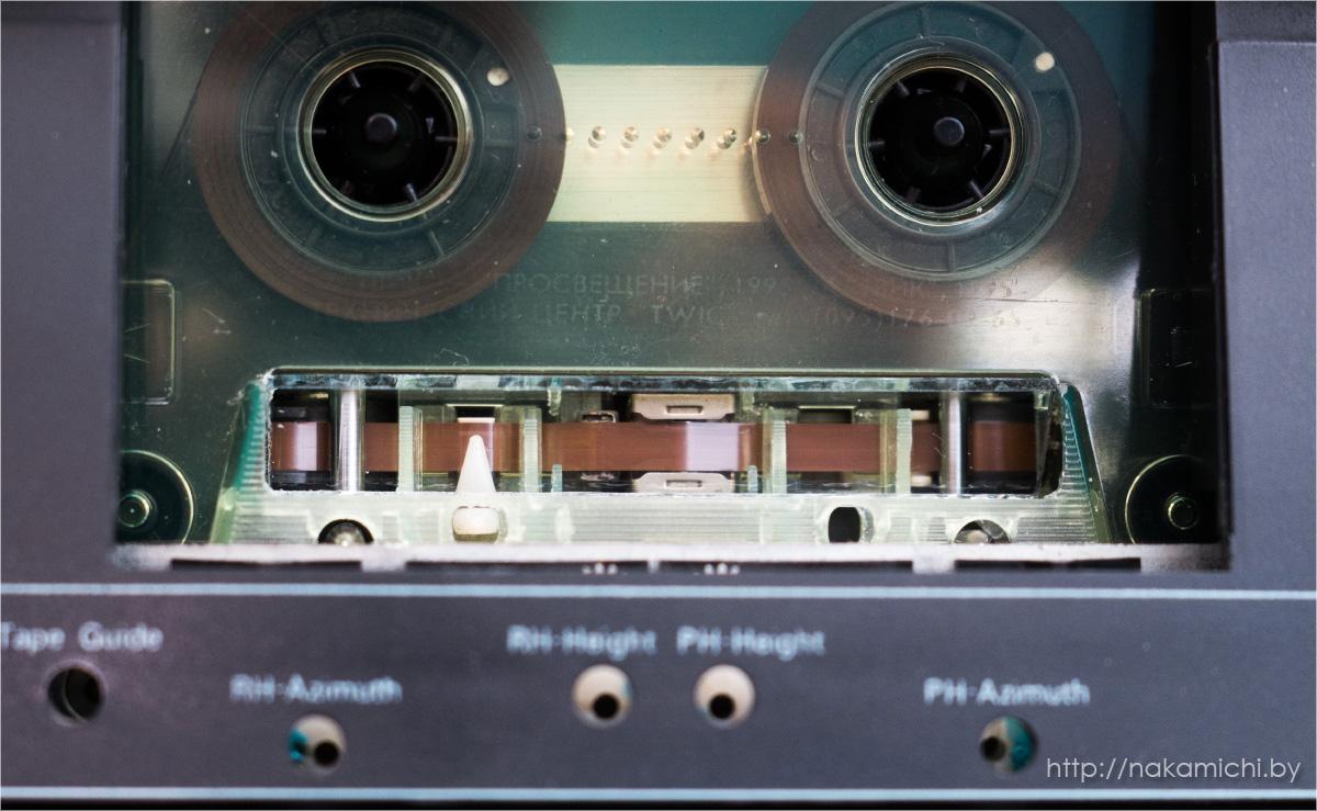

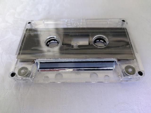

ZoranBG Posted May 7, 2020 Report Posted May 7, 2020 Tri dana sam uvece pokusavao da napravim mirror kasetu (stara mi se razbila pre neki mesec). Samu kasetu sam napravio iz prve, ali ogledalo nikako - kupio sam noz za staklo, ukrao staro ogledalce za sminku lepsoj polovini (odmah je dobila bolje, nema zezanja), ali ogledalo je pucalo bas tamo gde ga nisam rezao. Na kraju kod staklara... Ali, isplatilo se... Quote
Father Posted May 7, 2020 Report Posted May 7, 2020 2 sati ranije, ZoranBG said: mirror kasetu Čemu služi? Da li uz to i ne radi? Kako izgleda kada stoji u deku, slika? Quote
ZoSo Posted May 7, 2020 Report Posted May 7, 2020 4 sati ranije, Father said: Čemu služi? Da li uz to i ne radi? Kako izgleda kada stoji u deku, slika? Sluzi sa vizuelizaciju i podesavanje putanje trake. Quote
shon3i Posted May 7, 2020 Report Posted May 7, 2020 @ZoranBG Posto i ja imam u planu da pravim ovu mirror kasetu, da li mi mozes reci pod kojim uglom se otprilike stavlja ovo ogledalo ? Quote
sweeT_Tooth Posted May 7, 2020 Report Posted May 7, 2020 2 sati ranije, shon3i said: pod kojim uglom se otprilike stavlja ovo ogledalo ? 45 степени Quote
Father Posted May 8, 2020 Report Posted May 8, 2020 13 sati ranije, ZoSo said: Sluzi sa vizuelizaciju i podesavanje putanje trake. Ovo nisam imao prilike da vidim nikada. Sjajna fora, hvala! Quote
sweeT_Tooth Posted May 8, 2020 Report Posted May 8, 2020 1 sat ranije, Father said: Ovo nisam imao prilike da vidim nikada. Sjajna fora, hvala! Оно изнад је делимично тачно, служи за увид о подешености главе у односу на траку а не обрнуто. Quote

ZoranBG Posted May 8, 2020 Report Posted May 8, 2020 Jedino mi je zao sto sam zrtvovao jednu metal kasetu da bih napravio mirror. Ne zato sto je metal kaseta obavezna nego zato sto mi je kuciste najvise odgovaralo za preradu, mada moze to i od drugih kaseta. Quote

Bozzam Posted May 8, 2020 Report Posted May 8, 2020 6 sati ranije, giZ_Mo said: Оно изнад је делимично тачно, служи за увид о подешености главе у односу на траку а не обрнуто. Netačno. Ovo služi za podešavanje vođica (levog i desnog rolera) Takođe se može koristit i M300 alignment gauge. Za podešavanje glava se koriste posebne test trake. Quote

ZoranBG Posted May 11, 2020 Report Posted May 11, 2020 Za vikend sam se bas naradio i zavrsio SABA dek. Rezultat je daleko bolji nego sto sam ocekivao, dek je sjajan. Evo i teksta kojeg sam uporedo pisao, ima dosta slika i opisa kvarova koji su bili prisutni na deku: http://zokiaudio.com/_saba-sigma-cd450-when-saba-made-saab/?lang=sr Quote

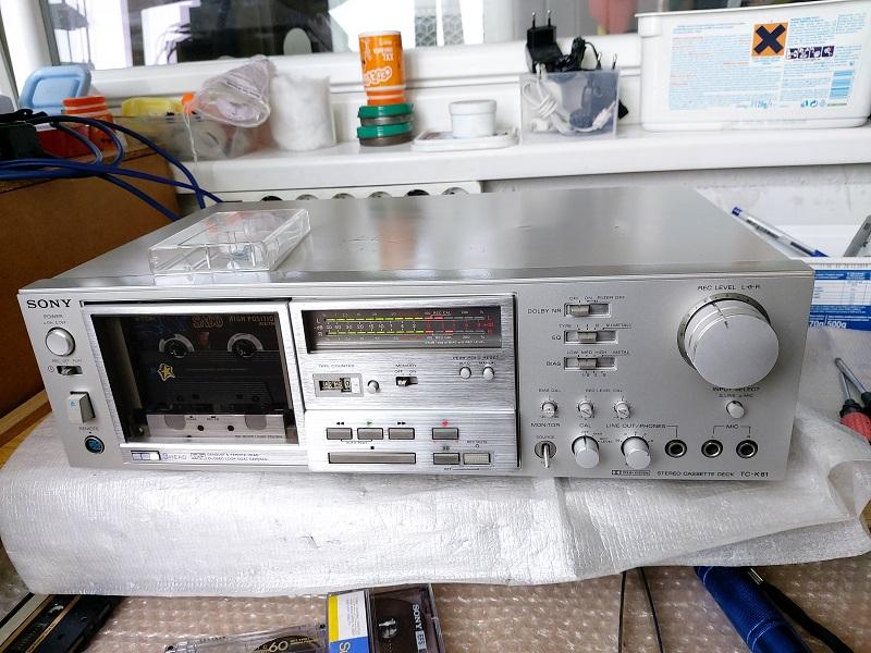

ZoranBG Posted May 14, 2020 Report Posted May 14, 2020 Evo stigao na red i ovaj dekic, secam se da sam godinama zeleo da ga cujem ali nisam imao prilike. Sony TC-K81. Quote

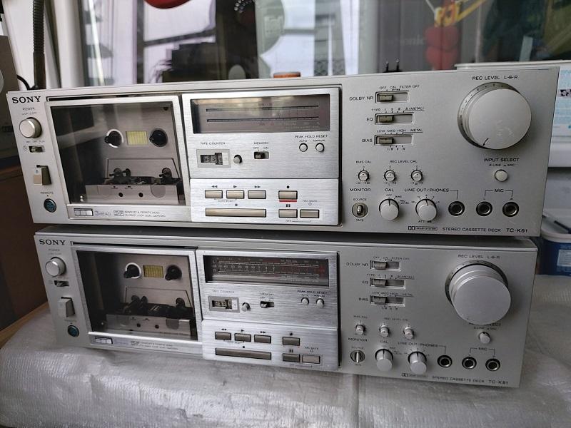

ZoranBG Posted May 14, 2020 Report Posted May 14, 2020 A evo i u dublu. Nije montaza :). Gornji je neispravan i fale mu neki delovi. Safet sa foruma je bio divan i poslao mi je dva TCK61 deka da izvucem delove sa njih za ovog, a mozda i jedan od njih osposobim. Quote
safet Posted May 15, 2020 Report Posted May 15, 2020 aauuuu Zoki pa ti imaš živce i vremena i volje i entuzijazma i i i i nemogu se setiti šta još Quote
ZoranBG Posted May 15, 2020 Report Posted May 15, 2020 Hvala Slobice i puno, puno hvala Safete. Imam spakovanog TCK777 kojeg mi je majstor popravio (elektronika) ali moram da sredim mehaniku, pa sam mislio da se malo ucim na ovim TCK81, nikada nijednog iz te serije nisam imao, ne poznajem ih uopste. A veoma me zanima kako zvuce. Spolja mi izgledaju manje vise obicno, ali neki detalji su zacudjujuce fino odradjeni, pa cemo videti... Safete, hvala jos jednom, spasao si me. Quote
