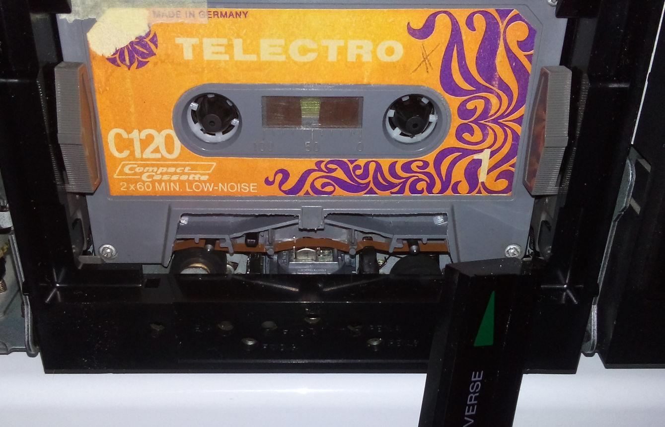

uzvarb Posted March 9, 2020 Report Posted March 9, 2020 Moze na uvo da se namesti besprekorno. Traka sa ogledalima moze da se zameni obicnom od 120 minuta koja je sa jedne strane isecena tako da se vidi putanja trake preko glave sa strane. Black rell..nekad omane kvalitetom. Postoji lik u Slovačkoj..pravi ekstremno kvalitetne rolere..i povoljni je od Black rella. Quote
shon3i Posted March 9, 2020 Report Posted March 9, 2020 @uzvarb Da li bi traka od 90 min mogla da zavrsi takodje posao ? Sad razmisljam nikada nisam kupio ni jednu 120min kasetu, od pocetka kad je receno da one nisu dobre, nisam imao zelju da eksperimentisem Bas bi hteo eto i vizuelno da proverim svoje stelovanje na uvo. Da cuo sam i ja za black reel da nije najbolji kvalitet, genralno gumica koju sam dobio i ne izgleda bas ultra kvalitetno, ali je svakako bolja od stare koja je bila. Sad sto se tice rolera malo cu vise pretraziti ebay. Predpostavljam da je taj lik isto na ebay ? ako moze neki link? Hvala jos jednom Quote

uzvarb Posted March 9, 2020 Report Posted March 9, 2020 @shon3i mora 120min, zbog debljine. Ona pokaze svaku nepravilnost na vodjicama. Quote
uzvarb Posted March 10, 2020 Report Posted March 10, 2020 Evo nadjoh sliku koja ce reci sve o tome kako je iseci i sta se sve vidi tad. 120min je jako tanka i najmanje boranje trake se vidi na samim vodjicama glave. Bukvalno cela putanja trake mora biti savrsena. Quote

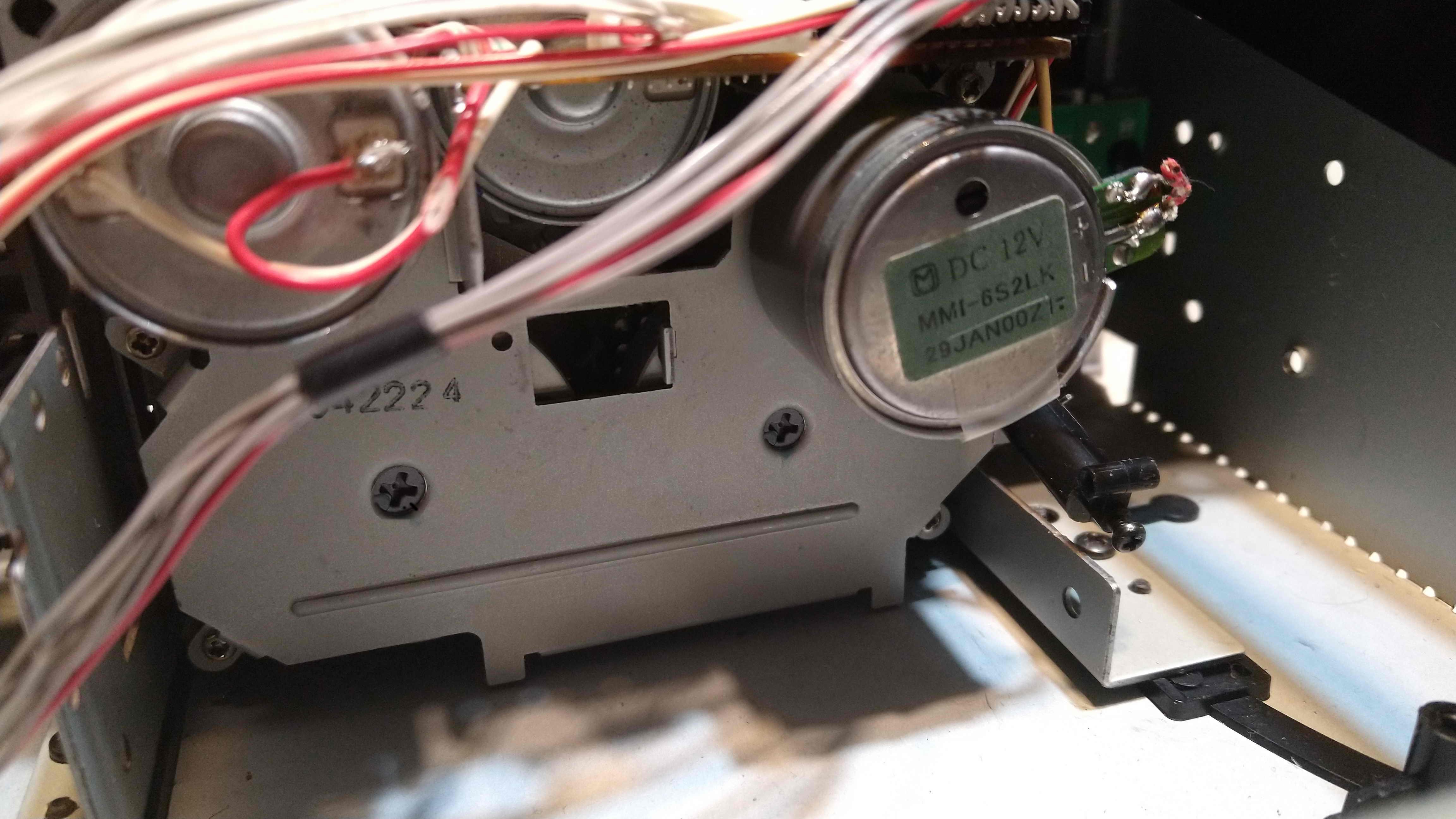

shon3i Posted March 10, 2020 Report Posted March 10, 2020 Pa ovo je izvrsno definitivno cu sebi napraviti jednu, a zatim cu opet rasklopiti transport, da proverim i nastelujem putanju. @uzvarb imam samo jos jedno pitanje, da li kod ona dva srafa koji zatezu zamajce, da li se oni tu podmazuju u kontaktu sa zamajcima, i koje bi ulje ili mast bilo naj adekvatnije? predpostavljam ono silikonsko ulje ? I sta bi generalno valjalo podmazati, posto ne znam da li sam na svim mestima podmazao, kad je transport u pitanju Hvala Quote

uzvarb Posted March 12, 2020 Report Posted March 12, 2020 On 10.3.2020. at 23:03, shon3i said: Pa ovo je izvrsno definitivno cu sebi napraviti jednu, a zatim cu opet rasklopiti transport, da proverim i nastelujem putanju. @uzvarb imam samo jos jedno pitanje, da li kod ona dva srafa koji zatezu zamajce, da li se oni tu podmazuju u kontaktu sa zamajcima, i koje bi ulje ili mast bilo naj adekvatnije? predpostavljam ono silikonsko ulje ? I sta bi generalno valjalo podmazati, posto ne znam da li sam na svim mestima podmazao, kad je transport u pitanju Hvala Ti srafovi se steluju da ostane lufta, mora da ostane aksijalni hod. U nekim servisnim upitstvima pise koliko..i koje "špijune" koristiti za to. Fabrika je to mazala onom belom masti uglavnom. Quote
shon3i Posted March 12, 2020 Report Posted March 12, 2020 4 sati ranije, uzvarb said: Ti srafovi se steluju da ostane lufta, mora da ostane aksijalni hod. U nekim servisnim upitstvima pise koliko..i koje "špijune" koristiti za to. Fabrika je to mazala onom belom masti uglavnom. Da jasno je da mora da ima lufta (ima ga u mom slucaju) nego sam primetio da je suva cela ta regija, pa se razmisljam da podmazem necime. Tu mast nemam, ali da li moze nesto drugacije ? Quote
Willi Studer Posted March 12, 2020 Report Posted March 12, 2020 Koja "regija" je suva? Biksne se podmazuju uljem a zupčanici, kotve, ramena i klizne površine mašću. Jedno ne ide umesto drugog. Tamo gde se ne vide tragovi maziva ne treba ni stavljati ništa. U čemu je problem da se kupi silikonska mast? Pre podmazivanja je potrebno da se skine staro mazivo benzinom ili naftom. Quote
shon3i Posted March 12, 2020 Report Posted March 12, 2020 8 minuta ranije, Willi Studer said: Koja "regija" je suva? Biksne se podmazuju uljem a zupčanici, kotve, ramena i klizne površine mašću. Jedno ne ide umesto drugog. Tamo gde se ne vide tragovi maziva ne treba ni stavljati ništa. U čemu je problem da se kupi silikonska mast? Pre podmazivanja je potrebno da se skine staro mazivo benzinom ili naftom. Upravo sam to hteo da cujem, tu se u tragovima vidi ta mast, ali rekao bi da je bilo vise zato i pitam. Inace u pitanju je da kazemo klizna povrsina. Nije problem da se nabavi naravno, nego sam bio u dilemi da li je silikonsko u pitanju, ili neko drugo. Hvala Quote
Willi Studer Posted March 12, 2020 Report Posted March 12, 2020 Bela silikonska mast je "safe bet" za plastiku i najlon, još bolje ako je sa dodatkom teflona. Za metalne površine je još bolja litijumska sa dodatkom grafita ili molibden sulfida. Generalno, litijumska mast bi trebalo da bude bezbedna i za plastiku ali tu može da bude problema, jer zavisi od vrste masti kao i od vrste plastike. Što se tiče ulja, što gušće to bolje, da ne bi iscurelo iz ležaja. Koji materijali se naslanjaju tj. kižu jedan po drugom? Hajde slikaj i obeleži deo. Quote
shon3i Posted March 12, 2020 Report Posted March 12, 2020 To su ova dva plasticna srafa na koji se sa unutrasnje strane naslanjaju metalne osovine zamajca. Trenutno nisam u mogucnosti da skidam transport, za vikend cu sve lepo rasklopiti, pa saljem jos slika Quote
Willi Studer Posted March 12, 2020 Report Posted March 12, 2020 To su ležajevi zamajaca koji ih potiskuju ka napred ("thrust bearings"). Po pravilu su od plastike (najlona), mesinga ili bronze. Treba da se napune mašću. Moguće je i da su teflonski i u tom slučaju im nije potrebno podmazivanje mada mast ne može da škodi ni tu. Veoma bitno za pravilno funkcionisanje celog transporta je da imaju propisani aksijalni luft koji se podešava okretanjem tih zavrtanja. Tačna mera je navedena u servisnom uputstvu. Nije strašno ako ga ima previše jer to ne utiče na putanju trake. Bitno je samo da osovine ne budu bez lufta. Quote
shon3i Posted March 12, 2020 Report Posted March 12, 2020 Hvala @Willi Studer, da ima lufta, e sad ne znam da li je dovoljno ili previse, kad sam zadnji put rasklapao, tu je bilo masnjikavo ali nisam nista dirao tj brisao, pa racunam da ce pomoci ako se opet stavi sveza mast, sto cu i uraditi. Inace kao sto ste rekli oni ne uticu na putanju trake, ali uticu zatezanje trake i na brzinu i W&F i dosta se fino steluju. Ja u upustvu nisam nasao zazor koliki treba da bude, ali koliko sam shvatio meri se tenzija Torque meracem u play rezimu i onda se to dosteluje da bude na koliko treba, zato sam i pitao da li neko ima iskustva i da li postoji drugaciji metod da se to odradi bez te kasete tj Torque Tape Meter-a. Oni trenutno imaju luft rekao bi normalan, ali sam provalio cim se jos malo odvrnu onda se traka izmedju dva zamajca ne zateze kako treba posle okidanja play-a i to sam dostelovao. I sad da kazem radi sve kako treba. W&F je dobar, brzina dobra, traka se odmah zategne, azimuth dobar. Htedoh eto da vidim da ako to treba da se podmaze, i da proverim putanju trake kako je uzvrab opisao jer sam stelovao na uvo. Quote
Willi Studer Posted March 12, 2020 Report Posted March 12, 2020 Sila zatezanja trake preko glava između levog i desnog rolera je zadata razlikom prečnika zamajaca koji su na zajedničkom pogonskom remenu i ne podešava se. Specijalnom kasetom se meri zatezanje trake od levog kotura do levog rolera i sa druge strane. Servisno uputstvo traži samo da se provere ove sile ali ni tu nema nikakvih podešavanja. Nema čak ni specifikacije aksijalnog lufta. Ako ti se dešava zavijanje ili usporavanje, moguće je da je remen koji ide preko oba zamajca istegnut. Aksijalni luft kapstana nema nikakve veze sa devijacijom putanje trake, osim ako se toliko stegnu zadnji zavrtnji da to usporava zamajce. Quote
shon3i Posted March 12, 2020 Report Posted March 12, 2020 Hvala @Willi Studer na korisnim informacijama. Za sad sve sljaka dobro, zavijanja nema merenjem dobijam vrednosti oko 0.08 sto je po specifikacijama, i brzina je dobra. Remen je nov sa black reel-a, e sad da li je 100% dobar to ne znam. Inace ove informacije mi dosta znace, jer je ovo prvi deck koji sam rasturio do najsitnijih detalja i sad ga polako vracam u neke normalne tokove. Takodje sve ovo ne bi bilo moguce da mi @ZoranBG nije ustupio jos jednu identicnu Yamahu i nasnimio kasetu sa 3kHz test tonom, a sve je krenulo nizbrdo kad je deck poceo da gubi brzinu konstantno, ne da zavija, nego iz cista mira samo spusti na 2800hz pa se vrati itd. Posle nekog vremena je i motor poceo da ispusta cudne zvuke, pokusao sam da ga podmazem, ali izgleda da mu nije bilo spasa, izgleda da su i cetkice stradale. U tom momentu je Zoki ponudio da mi ustupi kompletan deck kako bi ja prebacio motor, sto sam i ucinio, ali posle tog prebacivanja i transport pocinje da pravi neke probleme, vidim da vise nije to to, i onda od dve yamahe krecem u sklapanje jedne, i tako selim transport iz te druge u prvu i tu krece haos sa raznim stelovanjima, a usput i primetim da su u tom drugom transportu roleri losiji, pa onda sve ukrstim sta valja od obe.. I sad napokon posle 2 meseca, mislim da sam na dobrom putu da to sve bude kako treba. Tj vec jeste, ali kad sam usao u dubiozu zelim da proverim sve i podesim kako bi ugodjaj bio veci Da ne davim vise, Mislim da sam prikupio dovoljno informacija. Quote
