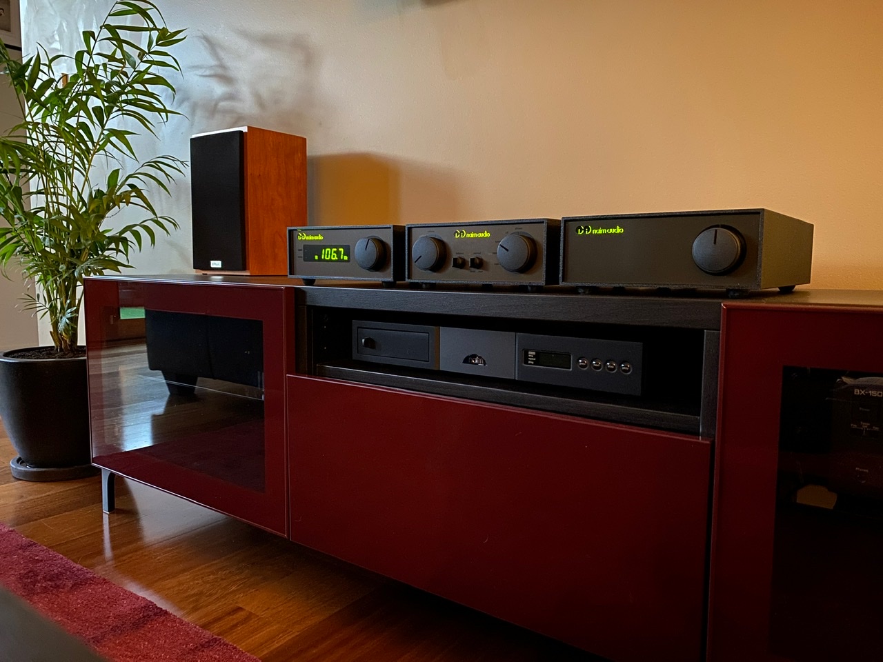

beast Posted October 5, 2020 Report Posted October 5, 2020 Bombona sistem mog drugara. 72/140/NAT2/CD5X, ProAc Tablette Quote
zeljko1974 Posted October 5, 2020 Report Posted October 5, 2020 Steta sto proac ne stoji na stalcima, provereno 50 posto bolji zvuk..... Quote
NL. Posted October 5, 2020 Report Posted October 5, 2020 7 sati ranije, beast said: Bombona sistem mog drugara. 72/140/NAT2/CD5X, ProAc Tablette Quote
sondek Posted October 5, 2020 Author Report Posted October 5, 2020 Gledajuci odnos kvalitet/cena po meni najbolji naim combo.Tjuner je lutka Quote
sondek Posted October 5, 2020 Author Report Posted October 5, 2020 Za zvucnicke stalke se u potunosti slazem sa komentarom kolege,ti zvucnici sjajno rade u slobodnom prostoru.Jedan par kvalitetnik stalaka za audiofilske momente treba imati negde sa strane.Obelezi se mesto na podu da se ne gubi vreme.Ja to umetnicko klizanje po parketu praktikujem svako vece sa zvucnikom od 40kg. Quote

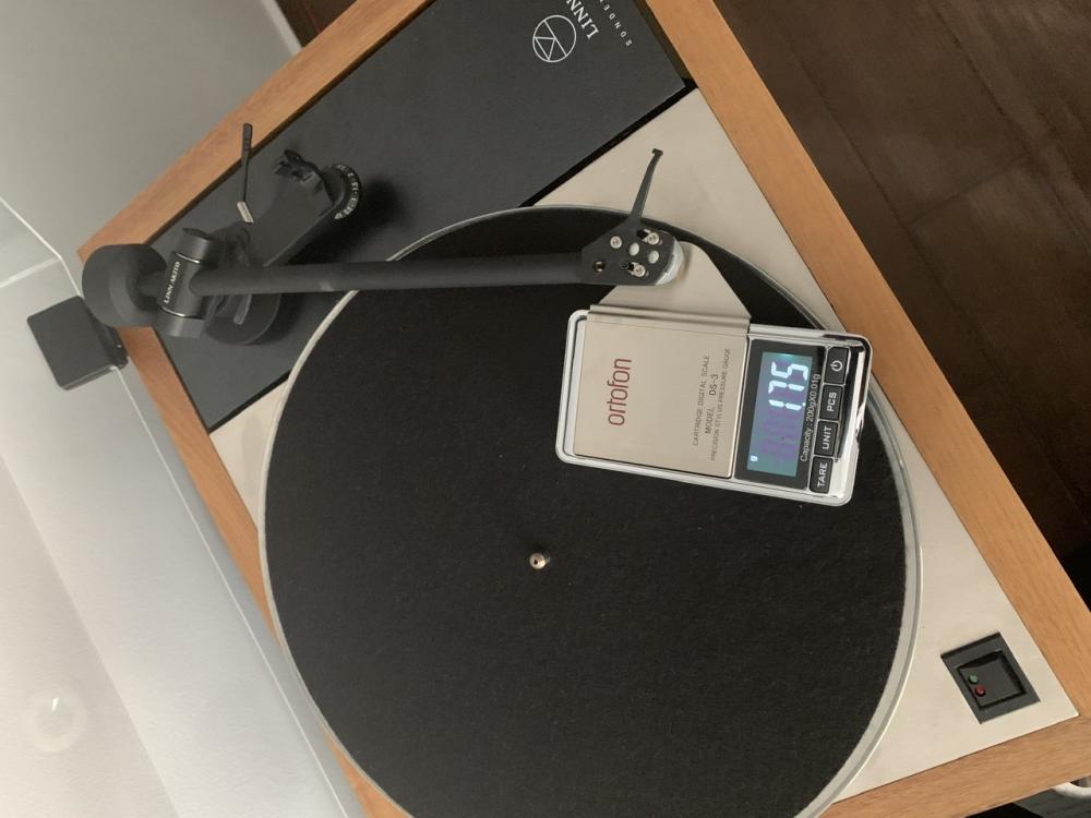

NL. Posted October 27, 2020 Report Posted October 27, 2020 stigla je nova vagica, pa sam izmerio još jednom... Korigovao sam gaznu silu sa 1,80 na 1,75g, toliko je deklasrisano optimalno za glavu, pa posto je glava nova, neka bude “by the book”. Zatim sam podesio anti-skating uz pomoć ploče koja je potpuno bez groovea sa jedne strane (Donald Fagen -Sunken condos, kupio sam je Sondeka ranije ove godine). Anti-skaring sam najpre postavio na istu masu kao i gaznu silu - na 1,75g... ali je ručka nastavila da se kreće ka centru pa sam morao da pojačam. Prestala je da se kreće (i ostajala u mestu tamo gde je spustim) kada sam došao do malo ispod 2g anti-skatinga. Sada mogu ručku da spustim bilo gde, ona ostaje u mestu, ne klizi prema centru. Ako smanjim bukvalno za mrvicu anti-skating, ručka kreće lagano da klizi ka centru. Kada mi je diler podešavao gramofon, izmerio je gaznu silu i samo postavio anti-skateing na istu brojčanu vrednost kao gaznu silu i rekao mi je to dovoljno - ništa nije dalje ispitivao. Da li sam uobrazio ili ne - ne znam, ali mi se čini da sam dobio malo na dinamici zvuka nakon ovog finog podešavanja Zanimaju me iskustva ostalih sa podešavanjem gazne sile i anti-skatinga - a. Naročito me zanima da li se nešto dobija povećanjem gazne sile (veća dinamika basa, da li imaju uticaja na srednje i visoko područje itd., da li neko ima iskustva sa ovim? Ovo pitam jer mi je jedan kolega audiofil sugerisao da povećam gaznu silu, jer to utiče naročito na MC glave, koje onda dobijaju na dinamici. Sa druge strane, da li postoje problemi ako je gazna sila viša? Pozdrav NL. Quote
Aoxomoxoa Posted October 27, 2020 Report Posted October 27, 2020 Igraj se sa gaznom silom samo unutar vrednosti koje je dao proizvodjac(od/do g.).Pa sta ti vise prija. Ali ti to vec sigurno znas Quote
sondek Posted October 27, 2020 Author Report Posted October 27, 2020 Nemas nikakvu potrebu ici preko preporuke,ako to radis 0,1 0.2 max.Nova glava i igla,predpostavljam da je tracking odlican.Antiskating treba imati fino podesen,drago mi je da je prazna strane ploce posluzila.Nisam nikad u toj maloj razlici cuo neke promene.Ja sam za razlikama u zvuku uvek tragao preko VTA.To je za mene najvaznije podesavanje rucke,a samim tim i celog sistema.1mm vec cini ozbiljnu razliku.Gramofon bez lakog podesavanje VTA nikad ne bih kupio.Kad kupis nove zvucnike poigraj se sa time.To je kod Linn rucki bas dosta lako,odvrne se samo malo imbus i proba malo gore dole.Pri stezanju drzi se "dok prsti ne pobele stezanja",Linn voli cvrstu ruku .Ne sumnjam da je diler dobro podesio Vta da bude paralelno sa plocom i "u vaser vagu" sto je idealan start ,ali malo igre nije na odmet.Moze time da se lepo udesi tonski balans. Quote
NL. Posted October 28, 2020 Report Posted October 28, 2020 On 27.10.2020. at 16:29, Aoxomoxoa said: Igraj se sa gaznom silom samo unutar vrednosti koje je dao proizvodjac(od/do g.).Pa sta ti vise prija. Ali ti to vec sigurno znas pa da, tako ću i da uradim, hvala On 27.10.2020. at 16:59, sondek said: Nemas nikakvu potrebu ici preko preporuke,ako to radis 0,1 0.2 max.Nova glava i igla,predpostavljam da je tracking odlican.Antiskating treba imati fino podesen,drago mi je da je prazna strane ploce posluzila.Nisam nikad u toj maloj razlici cuo neke promene.Ja sam za razlikama u zvuku uvek tragao preko VTA.To je za mene najvaznije podesavanje rucke,a samim tim i celog sistema.1mm vec cini ozbiljnu razliku.Gramofon bez lakog podesavanje VTA nikad ne bih kupio.Kad kupis nove zvucnike poigraj se sa time.To je kod Linn rucki bas dosta lako,odvrne se samo malo imbus i proba malo gore dole.Pri stezanju drzi se "dok prsti ne pobele stezanja",Linn voli cvrstu ruku .Ne sumnjam da je diler dobro podesio Vta da bude paralelno sa plocom i "u vaser vagu" sto je idealan start ,ali malo igre nije na odmet.Moze time da se lepo udesi tonski balans. pa da, diler je podesio tako da, kada je igla na ploči, ručka bude potpuno paralelna sa pločom. Ali je to ispitivao samo vizuelno. Nakon što smo se obojica složili da ručka stoji apsolutno paralelno, pustili smo probnu ploču i odmah je, nakon par tonova, rekao - to je to. A ja cu sa zadovoljstvom da eksperimentišem sa visinama, ali kada stignu zvučnici sa kojima ću moći lako da uočim razliku Quote
sondek Posted October 28, 2020 Author Report Posted October 28, 2020 To mu je i posao,da tehnicki dobro podesi gramofon.To da li ce da se tebi vise svidi ako podignes ili spustis za pola mm njega ne zanima.Ne zna on kako ti cujes,svako ima svoj par usnih skloljki i cuje razlicito.Inace u toliko malo pomeranja je lakse cuti razliku nego videti da li je rucka paralelna.Spustis li malo rucku izgubis malo ostrine,dobijes u basu i "veci" vokal.Nekad ti bas to fali u zvuku,a nekad bas zasmeta...tako da taj polozaj je samo pocetno podesavanje u prvih 50 sati dok se glava ne razradi i to ti je on odradio dobro.Nakon toga treba se poigrati.Taman dok stignu zvucnici. Quote
