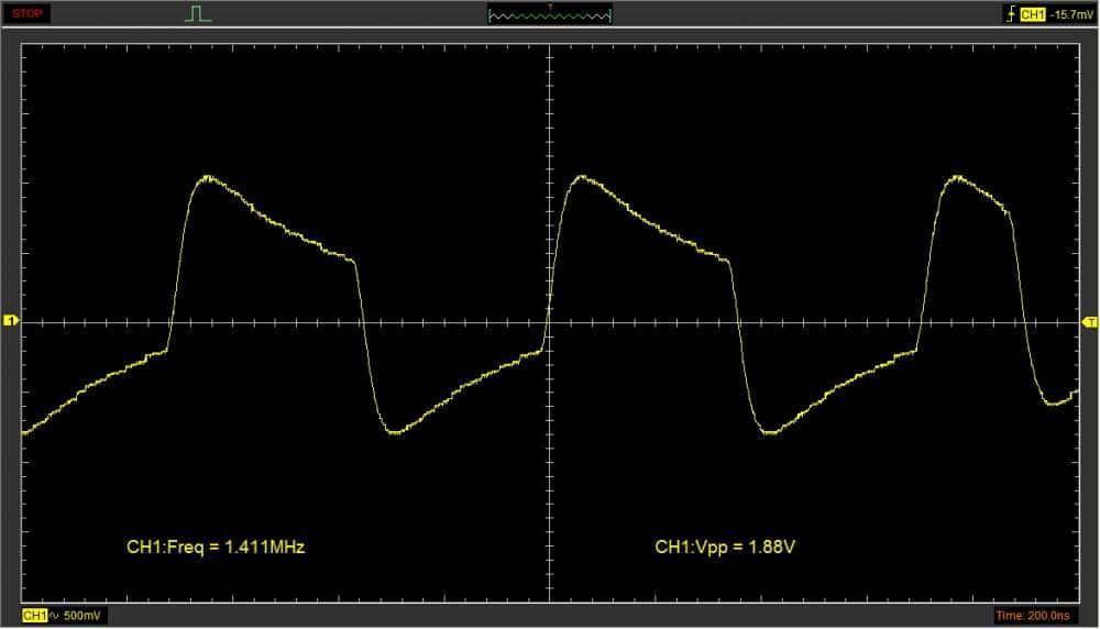

Nixie Posted February 17, 2022 Report Posted February 17, 2022 Mnogo bolje zvuči kad se uradi što sam rekao, samo danas to već nema smisla, osim ako se nađe baš očuvan uređaj, onda vredi ta intervencija. Oni su taj HDAM modul isticali kao veliku prednost, trpali ga u sve svoje modele godinama, međutim to je ubica zvuka težak. Ne razumem takav pristup nikako. Znači iza DAC-a koji je jedan od prvih beatstream jeftinih modela, nije neki ali nije ni tako loš, ide I/U konverzija sa OPA (JRC sličan NE5532) pa analogni filter opet sa tim JRC i zatim diskretni buffer sa gomilom trenzistora, pa dva elektrolita back to back. Jasno je da je to pogrešna koncepcija, a opet su uradili tako. Kobajagi da naprave "analogni" zvuk, a u stvari muljav do bola. Mislim posle I/U i filtera signal je već potpuno analogan. Razumeo bih da je sve rađeno sa diskretnim elmentima, to bi možda i valjalao, ovako je pomalo tragično. Druga stvar je digitalni izlaz, znači nije dobro urađen, nema čiste četvrtke i to se čuje. Quote

Nixie Posted February 17, 2022 Report Posted February 17, 2022 Evo šta izlazi iz CD63 na digitalni izlaz. Quote

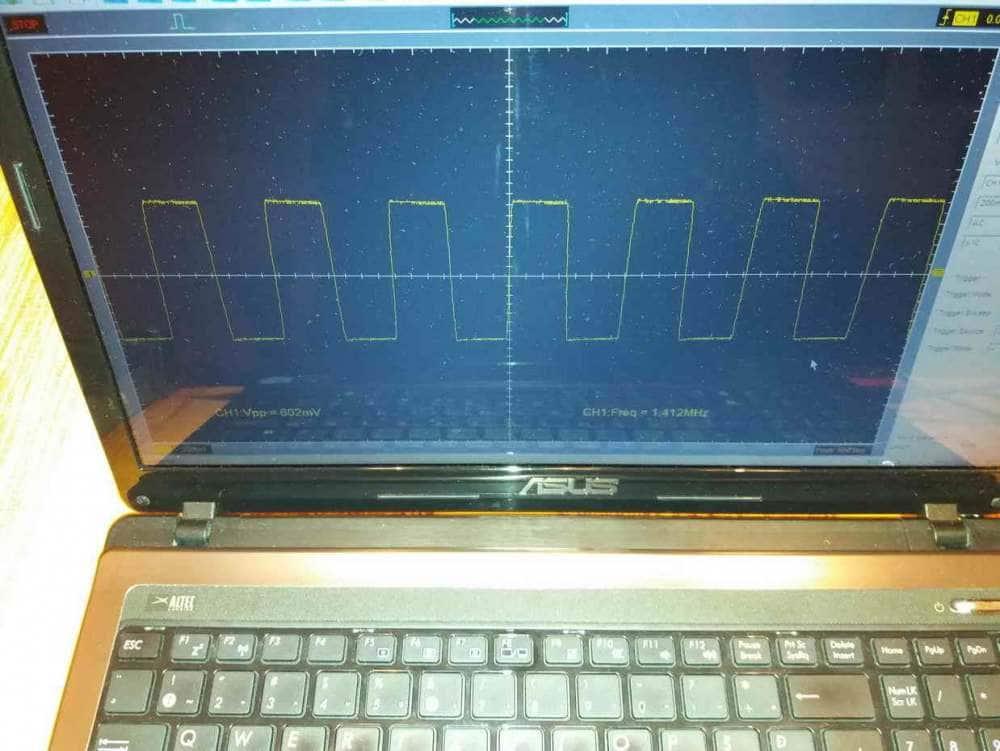

Nixie Posted February 17, 2022 Report Posted February 17, 2022 A ovo na DV610 recimo. Razlika je očigledna. Quote
Nixie Posted February 17, 2022 Report Posted February 17, 2022 8 minuta ranije, Engine said: Pa jeli to ok? Radi nekako, ima i gorih primera. PS DVD plejeri imaju manji jitter, moraju, zbog veće gustine zapisa na DVD. Quote
