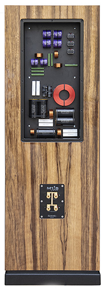

Zexx Posted June 14, 2021 Report Posted June 14, 2021 20 minuta ranije, ab said: Да ли је за прорачун потребно умањити литражу кутије за онолико колико заузимају елементи скретнице? Mislim da to svakako nije kritično, više prostora "pojedu" recimo magneti drajvera, a razmislio bih i o varijanti da se skretnica stavi u posebnu kutiju ili ovako kao na slici, onda nema te glavobolje uopšte ili je mnogo lakše izračunati koliko skretnica "pojede" od zapremine kutije, da ne pominjem mnogo veću fleksibilnost kada su eventualne izmene u pitanju: Quote
ab Posted June 14, 2021 Author Report Posted June 14, 2021 @nixie је спаковао скретницу ван кутије, оперише на евентуалној преправци у ходу за пар минута Quote

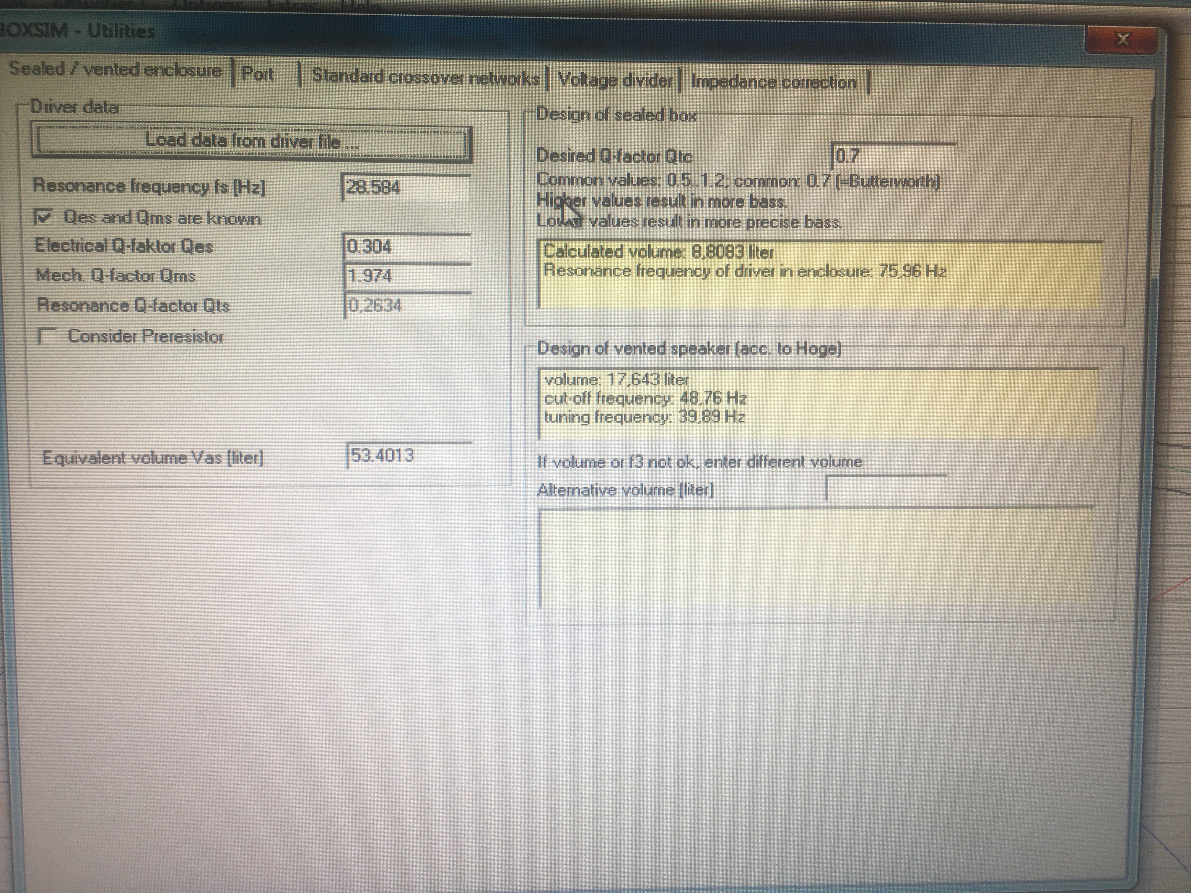

Nixie Posted June 14, 2021 Report Posted June 14, 2021 Koliko se ovo slaže sa tvojom kutijom? Dosta dugačka cev treba (ako je fi 70) čak 37cm. Mora savijena unutra biti, znači koleno ne gine. Kad na ovo dodaš koliko odizima cev i driver, kutija bi trebalo da bude oko 18-20l. Nije to toliko kritično, bolje malo veća nego malo manja. Nego ovo su fabrički podaci, stvarni mogu odstupati značajno. Calculation.pdf Quote

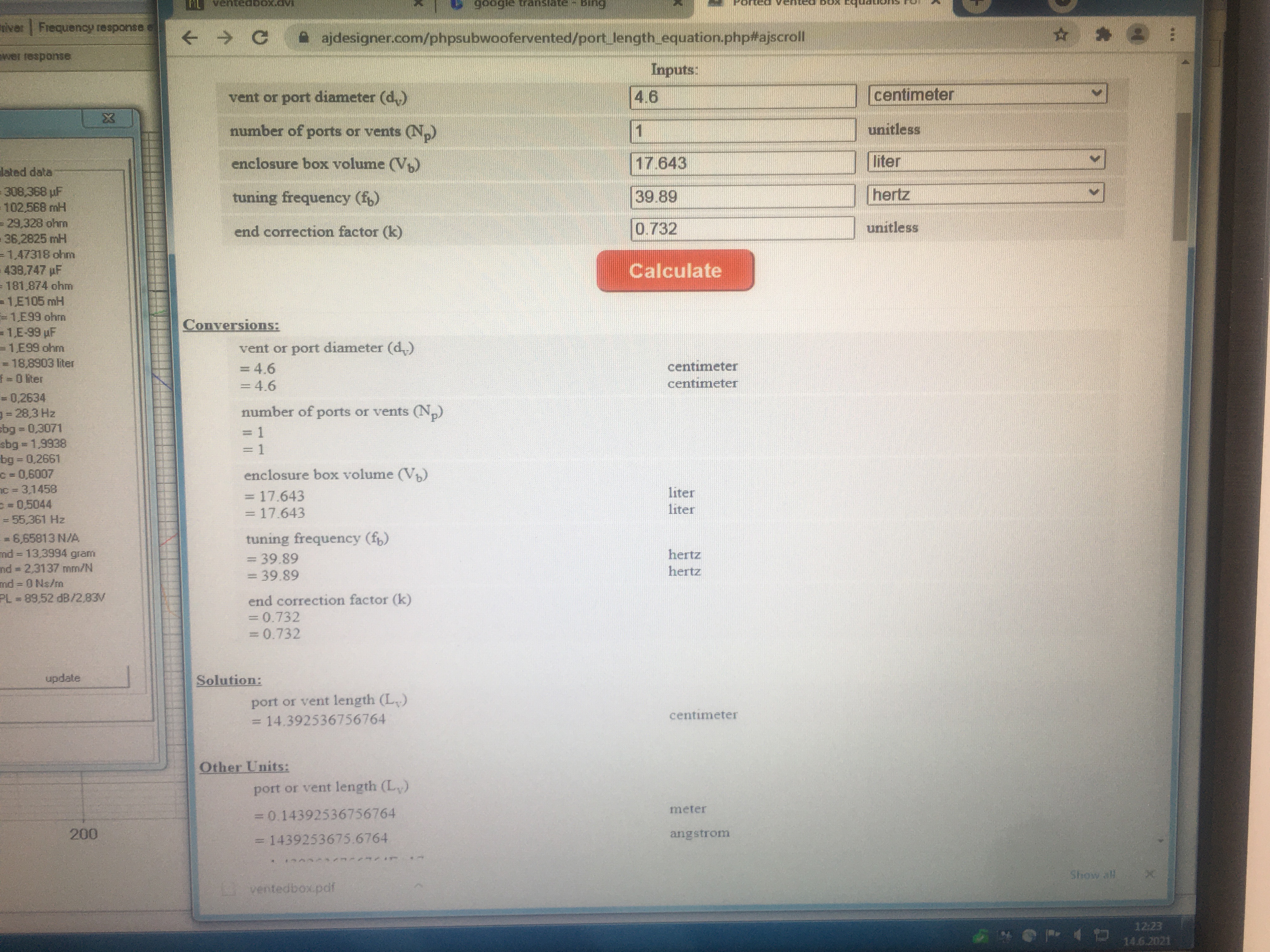

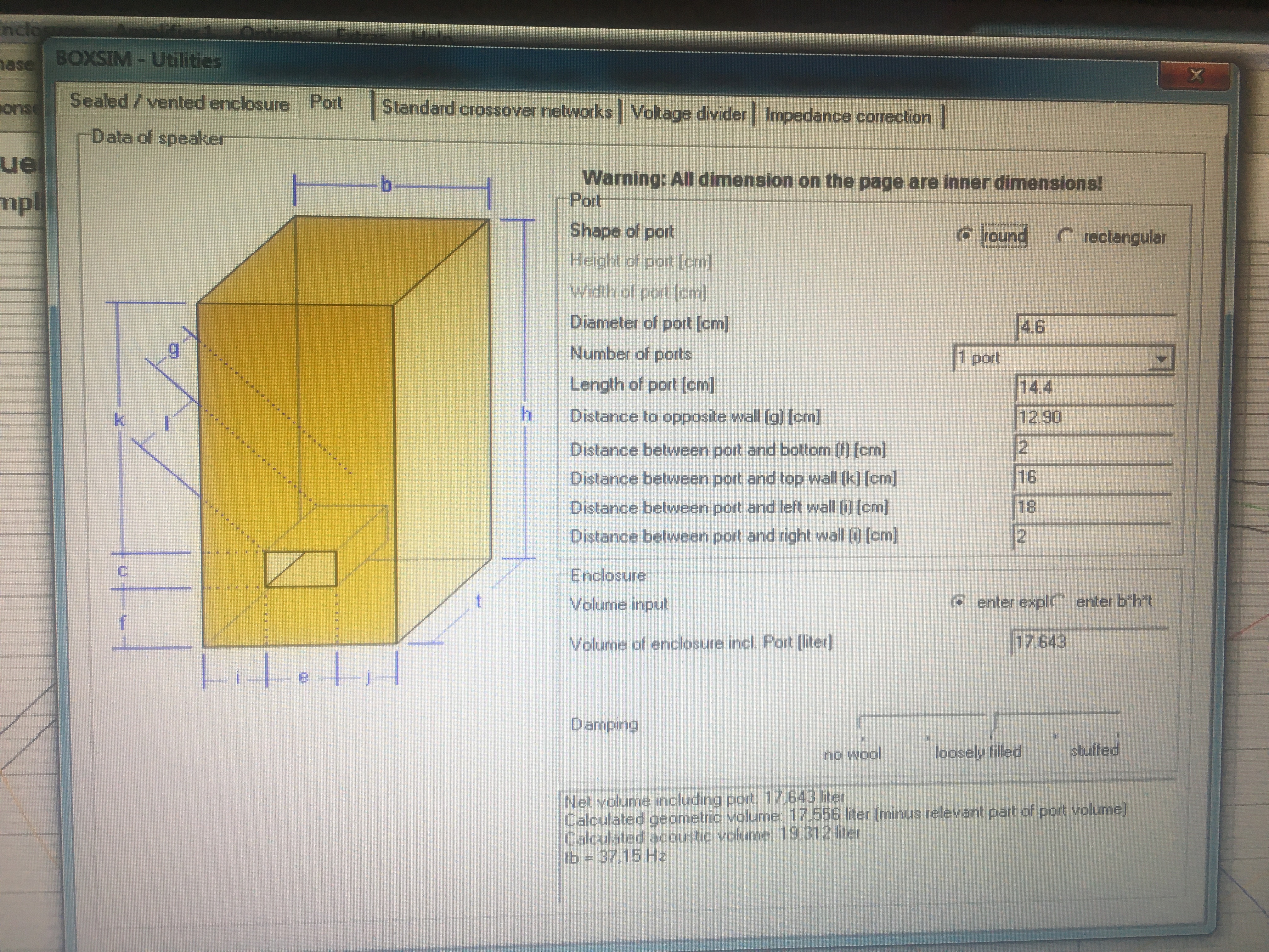

ab Posted June 14, 2021 Author Report Posted June 14, 2021 Смањи бас рефлекс на fi 50mm, чему 70? тај калкулатор ми је чудан, има још поузданијих на нету са којима добијам пристојну дужину од око 15cm То овако напамет по сећању, а избацили ми рачуницу најмање 2 калкулатора осим тог твог. Литражу коју си навео је она коју сам већ израдио. Quote
ab Posted June 14, 2021 Author Report Posted June 14, 2021 Канализациона цев fi 50 је унутрашња мера око 46, сходно томе: Quote
ab Posted June 14, 2021 Author Report Posted June 14, 2021 да не буде забуне, литража је умањена за све потребне компоненте које се уграђују Quote

Nixie Posted June 14, 2021 Report Posted June 14, 2021 1 sat ranije, ab said: Смањи бас рефлекс на fi 50mm, чему 70? Može 50mm, biće manja dužina kako si već i rekao, a postoji mogućnost da se onda čuje malo buke od vazduha. Ako je cev pozadi neće se čuti. Inače ti kalkulatori daju manje više slične rezultate, a i video sam i par kutija za taj bas od oko 16-20l, znači nema tu greške. Bassreflex je fleksibilan, fino štelovanje se vrši dužinom cevi. Osim toga, razradiće se bas vremenom pa će imati druge TS parametre, ništa to nije toliko kritično. Quote
ab Posted June 14, 2021 Author Report Posted June 14, 2021 Мен се чини (сигуран сам) превише fi 70, имаш ли неки необорив разлог да је боље од 50? Мени је напред @delija то техничари не раде @somim шта ћеш, сирома Quote
