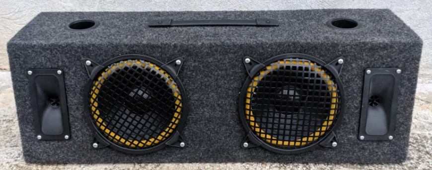

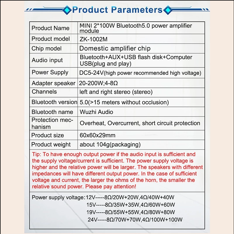

zender Posted May 29, 2021 Report Posted May 29, 2021 Danas sam video coveka kako napaja onaj prenosivi zvucnik na ovaj fazon kao sa slike dole, na neki ''mali uredjaj'' i sve to skopcano na Li-ion bateriju od aku alata, neke srafilice ili cega vec. Uspeo sam da pronadjem uredjaj, model je Wuzhi Audio ZK-1002, prvi put vidim ovakvo nesto pa bih voleo da iznesete vasa iskustva i zapazanja. Koliko vidim navodno je 2x 100W max, a napajanje moze da mu bude od 5-27V, on je konkretno koristio bateriju od 20V, ima i BT sto je odlicno. Kosta 15$, zanima me greje li se ovo cudo, da li je kvalitetno, moze li da radi pola dana i da svira malo jace da tako kazem.. Takodje me zanima, kako da izracunam koliko ovo moze da radi otprilike ? Recimo baterija od 18v i 5 Ah, a sa druge strane nemam pojma niti predstavu koliko ovi zvucnici zapravo mogu da vuku struje i na kojoj voltazi rade, ako bih to znao lako bi se izracunalo.. Da li je neko koristio ovaj sistem napajanja i koliko moze dugo da radi otprilike, da li je pouzdano...? Zanima me iskljucivo kada odemo negde da radimo napolje da se prikopca da ima muzike, posto su BT zvucnici u nizem cenovnom rangu nedovoljni.. Quote

NShappy Posted May 30, 2021 Report Posted May 30, 2021 Pitanje je besmisleno bez šeme i bez uvida na kakvo napajanje unutra je zakačena ta baterija. Ako napajanje "može biti 5-27V", znači da se baterija kači na neki DC/DC pretvarač unutra. Ako može "...od 5V", znači da to pojačalo uopšte nije velike snage jer zapravo radi na 5V. Ne verujem da ima step-up konverter, i nemam pojma kako sa 5V može da da 2x100W. Može da povuče 40A iz napajanja?!? Uglavnom, ti DIY boombox-ovi od kineskih komponenata (nemoj sada zameriti), uglavnom se čuju k'o drečave kante. Kod njih, sama kutija i izbor drajvera više utiču na zvuk od samog pojačala. I jako teško da valja. Bolje je kupiti full kineski BT boombox iz kineske radnje, ima ih i na KP i po još nekim radnjama. Dobićemo otprilike to. Quote

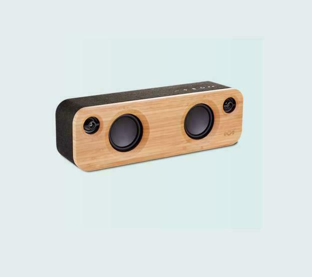

zender Posted June 22, 2021 Author Report Posted June 22, 2021 Nikako da napisem da sam narucio, pa kada stigne svakako cu da probam i izmerim ono sto me je zanimalo. Kvalitet zvuka ovde nije uopste presudan, ovo je ''livadska varijanta'', znaci kada se ode negde da se pusti da tuce sto se kaze dok se radi ili pak sedi. Imam Marley em-ja013 kao sa slike, medjutim on po nekad nije dovoljan, ne moze da ozvuci malo veci otvoren prostor.. A buduci da imam tih baterija od aku alata samo me je zanimalo da izracunam koliko to moze otprilike da radi sa nekim malo vecim drajverima tipa kao sa prve slike.. da mi ne izvuce bateriju od 3 Ah za pola sata recimo, ali narucih pa cu svakako videti kada stigne. Inace radi se o ovom uredjaju : https://www.youtube.com/watch?v=eLaOmRRu3NE Samo sto sam ja uzeo ZK-1002M, nekih 12.5$ malo je skuplji od ovog sa YT koji je 10$. Quote

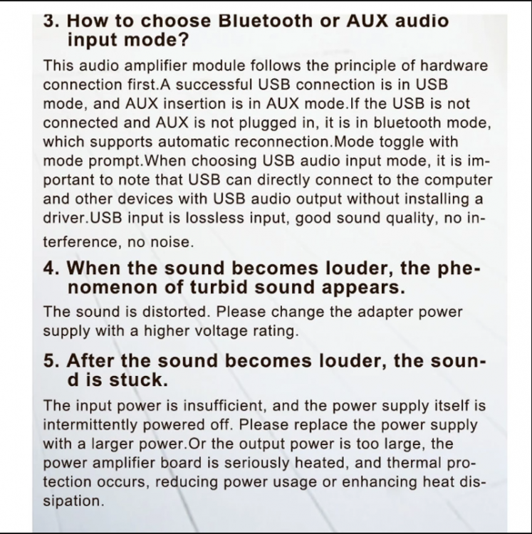

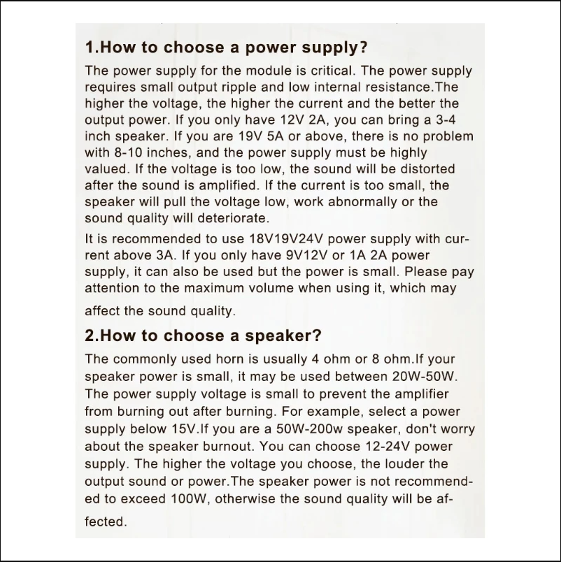

zender Posted June 22, 2021 Author Report Posted June 22, 2021 To mi je vise nego jasno. Drugi deo te nisam razumeo, ja svakako imam 18V baterije od 3 i 5Ah, tako da vece voltaze nemam, koliko ce koja trajati nemam pojma mislio sam da postoji neka ugruba racunica da se zna koliko se otprilike struje moze povuci, ali sada je gotovo narucio sam pa cu sam da isprobam kada stigne. Od dokumentacije sam prosanasao ovo. Quote
Nixie Posted June 22, 2021 Report Posted June 22, 2021 Napajanje uređaja je 12-24V DC, sa baterijama od 18V je taman u tom opsegu. Koliko će trajati, videćeš. Ne bi smele da se prazne previše da se ne oštete, kako ćeš to da kontrolišeš? Quote
zender Posted June 22, 2021 Author Report Posted June 22, 2021 I ako na samom uredjaju pise 5-24, na ovom sto sam ja kupio na onom drugom 5-27V.. Svakako manje od 18V nisam ni razmisljao, ali ocito ako pise znaci da nesto moze da se desi i sa tih 5V, sada koliko moze da se pojaca to je pitanje. Makitine baterije imaju LVP zastitu ( low voltage protection ), seku na malo preko 3V po celiji oko 3.2V. Sto je vise nego dovoljno za zastitu, naravno da cu da uzmem prvi put kada upalim unimer i amper klesta da pratim i potrosnju i kada ce da se aktivira zastita na bateriji. Uostalom kada stigne napisacu ovde detalje sta i kako. Mene je privukla cinjenica da sam video kod tog coveka kako to radi, do duse on je sa nekim manjim drajverima to terao kako rece i tek sto je nabavo ovaj veci prenosivi tako da nije ni isprobao koliko traje i sve detalje.. Ako baterija od 3 Ah moze da potraje bar nekih 3 sata a da se pojaca fino, ne najjace ali ono da vise nego jasno nadjaca BT zvucnik koji imam, onda ce da bude ok, ako izvuce brzo bateriju onda se po meni ne isplati, ali videcemo. EDIT: Mada sada kada malo bolje razmislim hmmm.. Ovaj Marley BT zvucnik sto ja imam koristi bateriju koja radi na 7.4V kapaciteta 2200 ili 2400 mAh ne secam se dobro a ne pristupa se lako da ga otvaram i to je nekih 5-6 sati plafon na najjacem, 2.5 inca su drajveri a 0.75 su tviteri.. Hmm, sudeci po tome ne znam sta bih kazao. Quote

zender Posted June 22, 2021 Author Report Posted June 22, 2021 Ja nisam hteo da menjam celije u Marliju.. jer su bile gotovo fabrickog kapaciteta kada sam ga kupio.. problem sa njima je jako los mikro usb port za punjenje, i ako se pogledaju recenzije na sajtu : https://www.thehouseofmarley.com/get-together-mini-portable-bluetooth-speaker/ , jasno se moze videti da 99% njih kuka na mikro usb, jako je loseg kvaliteta, brzo strada i neki ljudi onda ne znaju sta ce... sam zvucnik kao zvucnik je odlicnog kvaliteta i snage.. Mogao sam da ubacim 2x 18650 od 3500 mAh koliko je maksimalni kapacitet za 18650.. da dobijem bateriju od 3500 mAh umesto 2200 ili 2400 koliko bi, al mislim da je 2200, no nisam to uradio jer sam izmerio kapacitet na celijama i bile su kao nove. Sto bi mi podiglo sigurno vreme rada sa nekih 5-6 sati na maksimumu snage na nekih 8-9 sati. Sto ovo pisem, radim sa celijama, baterijama i reparaciju za sebe i tako nesto po malo za prijatelje, imam i punkt masinu.. alate za ispitivanje kapacitivnosti celija, unutrasnje otpornosti.. ako ovaj sistem ne bude gutao puno, najmanji je problem da napravim baterijski paket od 21700 celija treba mi 10 komada da dobijem 10000 mAh i elektronika kineska.. Ako ce to da traje celi celciti dan da se pojaca, ako nije taj slucaj ako ce brzo da izvlaci bateriju recimo 3 Ah mi izvuce za sat vremena onda to nije isplativo nikako. Svakako kada stigne, testiram i javljam. Quote

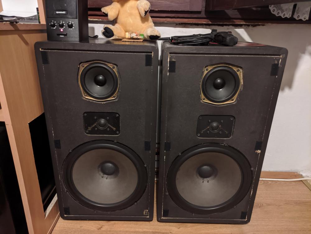

zender Posted July 9, 2021 Author Report Posted July 9, 2021 Stigao paketic danas. Stize rasklopljeno mora da se sklopi. Planiram sutra ako stignem za pocetak da prikljucim na ove male Magnatove satelite pa da vidimo kako ce da se ponasa. Na zalost u medjuvremenu mi je crkao moj risiver Denon AVC-3000, tako da mozda cu ovo malo cudo i koristiti kuci kao prelazno resenje mada sumnjam da ce moci da tera moje velike kutije. Javljam svakako kada malo istestiram. Quote

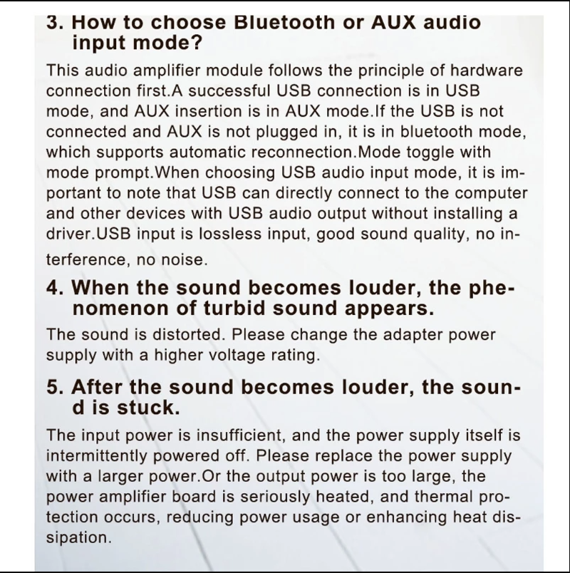

zender Posted July 10, 2021 Author Report Posted July 10, 2021 Prikacio sam danas na ove male Magnatove satelite.. Ubacio sam na struju jer nisam stigao danas da kupim auto buksne da bih mogao lepo da zalemim provodnik i da povucem sa baterije.. Stavio sam na ispravljac 15V 4A koji imam. Pojacao na 85% otprilike, vozio sat vremena, merim ispred samog jednog satelita 0.33A, ispred drugog 0.18A, trenutno ne mogu da izmerim koliko vuce samo pojacalo jer ide preko ispravljaca, kada budem nakacio na bateriju lako cu moci da izmerim, jer cu imati odvojeno + i - pa moze da se izmeri. Aluminijumski hladnjak na pojacalu je vruckast, nije mlak nije vreo, moze bez problema da se drzi prst na njemu, oseca se toplota, ali nije nista strasno, znaci posle sat vremena rada. Eto u ponedeljak cu da kupim auto buksne da mogu da nakacim na bateriju od 18V da vidim sta ce da se desava. No u medjuvremenu mi je crkao moj risiver Denon AVC-3000, sta mislite smem li sutra da okacim ovo malo pojacalo na moje Ei-Nis kutije ? Naravno ne bih pojacavao divljacki, bas je 12 inca, sve radi na 4 oma ? Ovi Magnatovi sateliti su mali, smesni tako reci za ove kutije.. Quote
