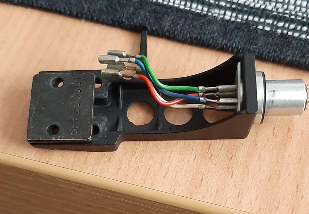

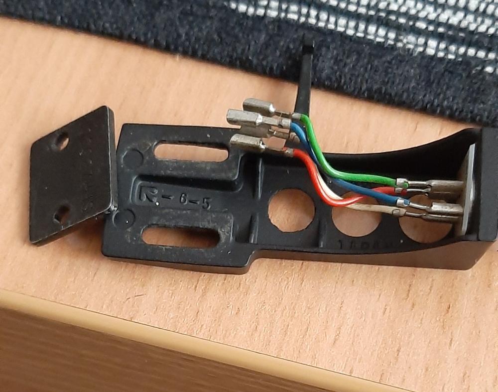

popajp Posted December 10, 2020 Report Posted December 10, 2020 Čekam brzu poštu da mi stigne 2M Red. Skinuo sam staru At sv520eb i vidim da izmedju nje i shella postoji ova metalna pločica. Da li treba da ostane u kad montiram 2M Red ili da se montira bez nje? Quote
srdjan_cvetkovic Posted December 10, 2020 Report Posted December 10, 2020 Zavisi od toga koja je preporučena gazna sila za 2M Red i da li je neophodno da se sa tom pločicom oteža ručica da bi se postigla zadovoljavajuća vrednost ili je dovoljan klot shell i kontrateg. Quote
Father Posted December 10, 2020 Report Posted December 10, 2020 23 minuta ranije, popajp said: Čekam brzu poštu da mi stigne 2M Red. Skinuo sam staru At sv520eb i vidim da izmedju nje i shella postoji ova metalna pločica. Da li treba da ostane u kad montiram 2M Red ili da se montira bez nje? Da li SL 1200 Mk2 poseduje VTA podešavanje? Ako ne, onda je verovatno reč o korekciji horizontalnosti ručke. Da li dodajete mat na tanjir ili podlošku ispod headshella svejedno je vizuelno, ali ne i u tehničkim karakteristikama donje rezonantne freq. Quote

srdjan_cvetkovic Posted December 10, 2020 Report Posted December 10, 2020 @popajp Još jedan benefit od zamene glave je što ćeš ovu pločicu da skineš, a glavu i VTA da namestiš onako kako treba. Quote
popaj Posted December 10, 2020 Author Report Posted December 10, 2020 1 sat ranije, R_R said: Koliko ja znam, 1200 MK2 ima VTA, bezveze je da se ovako ravnja ručka??? Da ima podešavanje visine ručke. Hvala ljudi na savetima. Skinuću pločicu, bila je postavljena kad sam uzeo gramofon Quote
Nixie Posted December 10, 2020 Report Posted December 10, 2020 Ta pločica je bila korekcija mase od nekoliko grama, verovatno potrebna za tu zvučnicu i tu ručicu. Izmeri joj masu i čuvaj negde, možda ti nekad i zatreba. https://elusivedisc.com/vpi-stainless-steel-headshell-weight-3-grams/ Quote
popaj Posted December 10, 2020 Author Report Posted December 10, 2020 8 minuta ranije, Nixie said: Ta pločica je bila korekcija mase od nekoliko grama, verovatno potrebna za tu zvučnicu i tu ručicu. Izmeri joj masu i čuvaj negde, možda ti nekad i zatreba. https://elusivedisc.com/vpi-stainless-steel-headshell-weight-3-grams/ Sačuvaću sigurno Quote
popaj Posted December 10, 2020 Author Report Posted December 10, 2020 Eto zatrebala mi je. Ne može teg preko 1.5 gram bez nje Quote

Gile Posted December 10, 2020 Report Posted December 10, 2020 5 hours ago, popajp said: Čekam brzu poštu da mi stigne 2M Red. Skinuo sam staru At sv520eb i vidim da izmedju nje i shella postoji ova metalna pločica. Da li treba da ostane u kad montiram 2M Red ili da se montira bez nje? Ne treba ti, 2MRed je već dovoljno teška. Gazna sila joj je 1.6-2.0, preporučena 1.8. Quote
