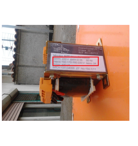

ab Posted December 25, 2019 Report Posted December 25, 2019 3 minuta ranije, aaa zmaju! said: https://www.kupujemprodajem.com/Elektronika-i-komponente/Trafoi/Rastavni-razdvojni-transformatori--87847030-oglas.htm?filter_id=60266049 Nije preporuka, mislim ne znam ništa o ovim transformatorima, samo sam skoro video oglas pa eto delim. Управо г-дин Миле Илијевски је апсолутна препорука. Стара школа, један од малобројних који осташе из старе Југе. Иначе и стални сарадник музеја Никала Тесла. Quote

Vlajo Posted December 25, 2019 Author Report Posted December 25, 2019 Zvao sam gosp. Mileta u Leskovac, okvirno sam mu rekao šta mi treba, ima neku preporuku, 1.5 kVa trafo sa 3 utičnice, povoljno je relativno. To je koliko sam razumeo razdvojni trafo. Da li guši dinamiku, ili je ok sprava za ovo što mi treba? Quote
Nixie Posted December 25, 2019 Report Posted December 25, 2019 Meni to deluje taman za sve što ti padne napamet od audio tehnike da uključiš. O uticaju na zvuk, ne znam, javiće se valjda ovi što već imaju takve sprave. DC eliminiše sigurno, a smetnje? Quote
ab Posted December 25, 2019 Report Posted December 25, 2019 26 minuta ranije, Vlajo said: Zvao sam gosp. Mileta u Leskovac, okvirno sam mu rekao šta mi treba, ima neku preporuku, 1.5 kVa trafo sa 3 utičnice, povoljno je relativno. To je koliko sam razumeo razdvojni trafo. Da li guši dinamiku, ili je ok sprava za ovo što mi treba? Поздрави г-дина Милета од Пеђе из Београда. Имаш и ову опцију: https://m.kupujemprodajem.com/Audio/Zvucnici-Oprema-i-delovi/Linearci-transformatori-za-radio-amaterske-uredjaje--87491709-oglas.htm#mhs0-1577293772207 Quote
