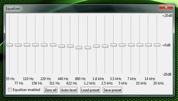

richiemsch Posted April 28, 2021 Author Report Posted April 28, 2021 Синоћ сам напокон схватио у чему је проблем са чистином од кад сам пребацио кутије... Средњи тонови штрче више од осталих и више је изражена дисторзија код лошијих снимака, поготову код труба. Неки оптимум би био када овако подесим еквилајзере као на слици. У том случају и рибони много боље звуче јер их не гуше средњи. Можда сам требао да извучем жице и за средње па да их пригушим отпорником... Quote
Nixie Posted April 28, 2021 Report Posted April 28, 2021 To je efekat maskiranja, ono što se glasnije čuje kvari sve ostalo. Zato bi jedno merenje pokazalo puno toga. To kako je na slici, meni liči da bi trebalo smanjiti malo redni kondenzator na srednjotoncu, onaj koji seče niske frekvencije, da se potisne malo taj deo oko rezne frekvencije. Za početak probaj da prigušiš srednjotonac 2db sa L padom. Sa zvučnicima možeš da se igraš samo tako, dok se sve ne optimizuje. Quote
richiemsch Posted April 28, 2021 Author Report Posted April 28, 2021 17 minutes ago, Nixie said: To je efekat maskiranja, ono što se glasnije čuje kvari sve ostalo. Zato bi jedno merenje pokazalo puno toga. To kako je na slici, meni liči da bi trebalo smanjiti malo redni kondenzator na srednjotoncu, onaj koji seče niske frekvencije, da se potisne malo taj deo oko rezne frekvencije. Za početak probaj da prigušiš srednjotonac 2db sa L padom. Sa zvučnicima možeš da se igraš samo tako, dok se sve ne optimizuje. Pravo u centar si pogodio Niksi! Quote
