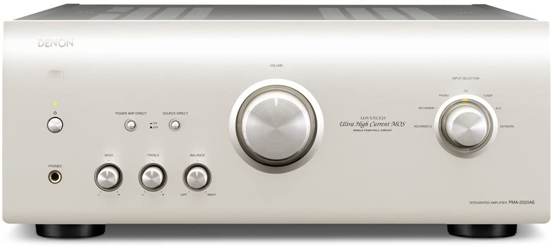

richiemsch Posted April 15, 2021 Author Report Posted April 15, 2021 Denon PMA-2020AE On paper Denon has 80W 8ohm, 160W 4Ohm....but in real test will push 136W 8ohm, 247W 4ohm and yes this is in stereo mode. Quote

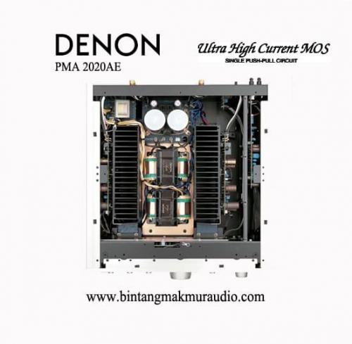

Nixie Posted April 15, 2021 Report Posted April 15, 2021 5 sati ranije, violent femmes said: Denon je zanimljiv ima čak 24kg, mora da mu je trafo samo 10kg i hladnjaci jedno 5kg. Ipak zanimljivo je da isporučuje samo 2x80w @ 8ohm. To je nešto sve sumnjivo, pozadi na njemu piše 230V 50Hz 360W. Znači realno 2x120W RMS na 4oma ako je AB klasa. Kao neki dečko u odeći odraslih. Quote

violent femmes Posted April 15, 2021 Report Posted April 15, 2021 Evo slika iznutrica.... šta je ovde teško 24kg. Pa trafo kod mog Vincenta je ludnica za ovo a ima 12,5kg..... Quote
Nixie Posted April 15, 2021 Report Posted April 15, 2021 1 sat ranije, richiemsch said: but in real test will push 136W 8ohm, 247W 4ohm and yes this is in stereo mode. Ne znam odakle im ovo, za 2x250W treba imati trafo od 800VA a ne 360. Quote
Nixie Posted April 15, 2021 Report Posted April 15, 2021 Znači proverio sam specifikacije, stvarno je potrošnja 360W. Od toga treba malo odbiti za preamp, releje i slično. Izlazna snaga sa ovim napajanjem je najviše oko 2x120W RMS na 4oma, 2x160 je obična laž. Pravio sam pojačalo identične snage, trafo je 400VA. Još ga imam kao rezervno. Quote

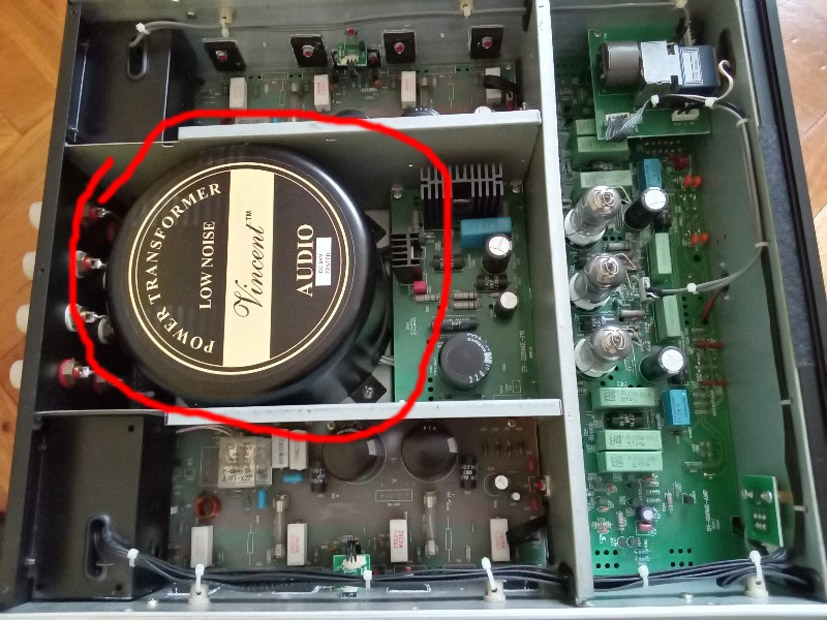

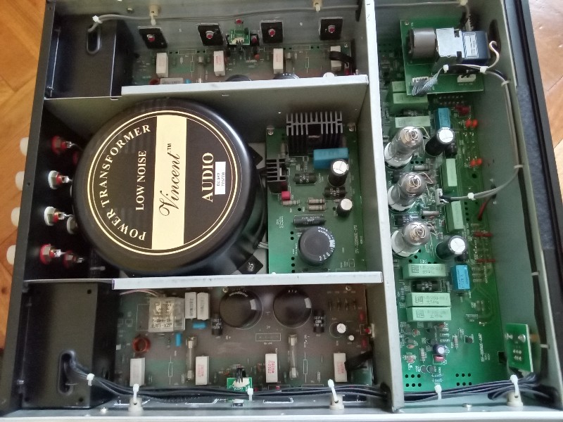

violent femmes Posted April 15, 2021 Report Posted April 15, 2021 Ovo je trafo od mog Vincenta SV-226 MK. Trafo je inače visine kao i samo pojačalo, a to je 16cm i bukvalno je odmah na neka 2mm ispod poklopca. Isporučuje ako ne lage 2x100w@8ohm i 2x200w@4ohm. Quote
richiemsch Posted April 15, 2021 Author Report Posted April 15, 2021 Хммм...Изгледа да потови на тон контролама нису оригинални. Т.ј. прилично сам сигуран да нису... https://www.kupujemprodajem.com/audio/pojacala/denon-pma-2020ae/oglas/114181752?filter_id=110419535 Quote
Delija Posted April 15, 2021 Report Posted April 15, 2021 Jedini nacin da se sje*u ti potovi koji mi pada na pamet je da je pojacalo palo na njih Quote
richiemsch Posted April 15, 2021 Author Report Posted April 15, 2021 12 minutes ago, Delija said: Jedini nacin da se sje*u ti potovi koji mi pada na pamet je da je pojacalo palo na njih Да али да је до тога дошло, оставило би трага и на два велика пота јер су истуренији. Колико видим на сликама, по њима а и по предњем панелу нема нигде огреботине. Quote
somilenko Posted April 15, 2021 Report Posted April 15, 2021 Moguće da je bilo više varijanti za različita tržišta i moguće je da ima manjih razlika.Sent from my ONEPLUS A6003 using Tapatalk Quote
zek Posted April 15, 2021 Report Posted April 15, 2021 Ni veliki pot za glasnoću ne izgleda isti... Quote
Nixie Posted April 15, 2021 Report Posted April 15, 2021 1 sat ranije, violent femmes said: 2x100w@8ohm i 2x200w@4ohm. Ne kažu koje snage, bitan je samo RMS. Udvostručenje snage je moguće samo sa stabilsanim napajanjem, a ja to ovde ne vidim. Vidim male glavne filterske elektrolite i ne vidim hladnjake. Quote

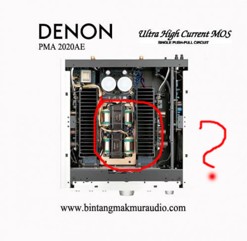

ivanp Posted April 15, 2021 Report Posted April 15, 2021 Molim za objašnjenje. Denon ima bar tri trafoa? Ova dva što sam zaokružio su bar dva puta veća od tog na Vicentu? 1 sat ranije, violent femmes said: Evo slika iznutrica.... šta je ovde teško 24kg. Pa trafo kod mog Vincenta je ludnica za ovo a ima 12,5kg..... Quote
Delija Posted April 15, 2021 Report Posted April 15, 2021 24 minuta ranije, zek said: Ni veliki pot za glasnoću ne izgleda isti... Na tvojoj slici je sasvim drugi model. PMA-2500NE, ali je poenta ista. 40 minuta ranije, somilenko said: Moguće da je bilo više varijanti za različita tržišta i moguće je da ima manjih razlika. Bila bi valjda bar jedna slika na netu. Bice da je tu daljinac najoriginalniji deo u paketu Quote
Delija Posted April 15, 2021 Report Posted April 15, 2021 58 minuta ranije, richiemsch said: Да али да је до тога дошло, оставило би трага и на два велика пота јер су истуренији. Колико видим на сликама, по њима а и по предњем панелу нема нигде огреботине. Kanda i jeste ostavilo Ispalo iz kamiona - direkt na glavu Quote
somilenko Posted April 15, 2021 Report Posted April 15, 2021 Bila bi valjda bar jedna slika na netu. Bice da je tu daljinac najoriginalniji deo u paketu Pa ima ova slika sa oglasa, posebna verzija za KP tržište Sent from my ONEPLUS A6003 using Tapatalk Quote
somilenko Posted April 15, 2021 Report Posted April 15, 2021 Raritet, umanjuje refleksije sa prednjeg panela, verzija za između zvučnika.Sent from my ONEPLUS A6003 using Tapatalk Quote
SUROKVL Posted April 15, 2021 Report Posted April 15, 2021 Nema original daljinski i dugmići na potovima su sumnjivi ! Moguće je da je pojačalo stiglo od nekud sa reciklaže, nekompletno pa su dugmići prebačeni sa nekog slabijeg modela. Uvek se pitam gde nestaju originalni daljinski, ako uređaj nije bio u centru za reciklažu A možda i nije sve tako, ko će znati, čim te jede crv sumnje, to je znak, ne kupuj! Quote

violent femmes Posted April 15, 2021 Report Posted April 15, 2021 1 sat ranije, Nixie said: Ne kažu koje snage, bitan je samo RMS. Udvostručenje snage je moguće samo sa stabilsanim napajanjem, a ja to ovde ne vidim. Vidim male glavne filterske elektrolite i ne vidim hladnjake. Mislim da mu hladnjaci zauzimaju obe kompletne bočne strane od početka do kraja. Pojačalo ima gornji poklopac ali i dva poklopca sa strane koja se posebno navlače ispod tih poklopaca sa rešetkama su hadnjaci i zauzimaju kompletne bočne dužine pojačala. Quote
