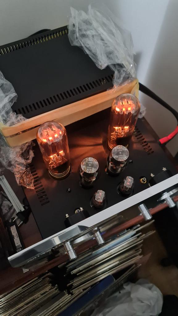

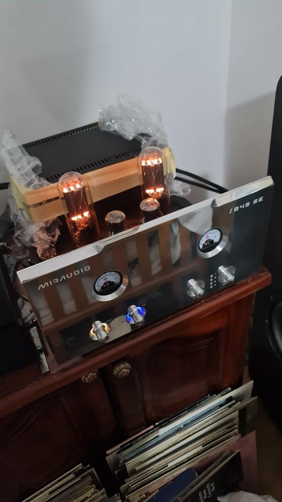

Posted
Ja sam otišao u Moskvu na još veću hladnoću, ali 845 kod Miroslava na Ceraku greje li greje. Trenutno je u trećem danu od planiranog  dvonedeljnog burnin-a.
